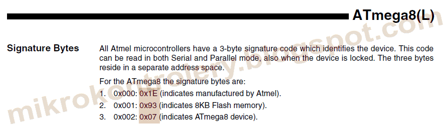

    ATmega8, Atmega8L i ATmega8A itp różnią się parametrami elektrycznymi, a nie funkcjonalnościami. Aby się upewnić należy sprawdzić jaką mają sygnaturę:
    Atmega8L w Bascom - jak dodać brakujący układ do listy? Atmega8L w Bascom - jak dodać brakujący układ do listy?
    ... stwierdzając, że są takie same. Dlatego też w kompilatorach występują po prostu jako ATmega8. Podobnie jest z innymi układami.
