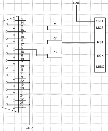

    Cześć
    Mam mikrokontroler ATmega8. Na podstawie książki Marcina Wiązania zrobiłem programator, którego schemat jest w załączniku. Programuje w bascomie (Bascom AVR Demo). Niestety program nie widzi mikrokontrolera przez ten programator :| Cały czas wyskakuje błąd "Could not identify chip with ID:FFFFFF"
    Ten prostokąt po prawej na schemacie oznacza takie gniazdo z pinami. Ja go nie mam, więc podłączyłem bezpośrednio do podstawki pod uC. Z tym, że GND zarówno dla uC jak i dla wtyczki dałem to samo - z portu USB.
    Na pewno nie raz się spotkaliście z podobnym problemem. Co może być tego przyczyną?
    Dopiero zaczynam się bawić, a tu już na starcie taki problem :/
    Dziękuje wszystkim za pomoc.

    Układ programowany powinien być z tego co wiem zasilany podczas programowania szeregowego - czy pamiętasz o tym??? Ja korzystam z tego programatorka i jestem bardzo zadowolony:

    Jeżeli nie masz drukarki w systemie to zainstaluj jakąś poprzez "dodaj drukarkę". Zalecają Linotronic. Ustaw w opcjach Bascoma odpowiedni programator i odpowiedni adres portu LPT(adres domyślny powinien być dobry). W opcjach wskaż też programowany uC. Nooo i poczytaj tą książkę.

    mozesz mieć atmegę ze źle ustawionymi fusebitami.
    Jeśli
    a)pinc.6 masz jako i/o a nie jako Reset
    i/lub
    b) ISPenable masz wyłączone
    , to nie da się programować w trybie ISP. wtedy takiego procka "naprawi" jedynie programator równoległy
    Poza tym, niech kolega nie dubluje tematów. Na forum jest dość skuteczna opcja "szukaj". Akurat w przypadku elektrody działa wyśmienicie i sprawdza się w wielu przypadkach

    Koelgo bober a jak wyczytałeś że mozna wyłaczyć ISP enable. W którym dokładnie bajcie jest ten fuse?
    Normalnie to dokumentacja firmowa do M8: strona 220, tabelka 87:
    SPIEN(1):
    Enable Serial Program and Data
    Downloading
    0 (programmed, SPI prog.
    enabled)
    I ta notka na dole:
    Notes: 1. The SPIEN Fuse is not accessible in Serial Programming mode.
    Z tego wynika ze przez programowanie szeregowe nie jesteś w stanie zmienić tego fusa.
    Co do błędów programowania:
    Odłacz uC od tego programatora i zewrzyj MISO do masy.
    I teraz musi pokazać sygnaturę 000000. Jak nie to masz problem z portem drukarki lub/i z ustawieniami własciwego programatora w samym bascomie.

    Zwarłem MISO z masą i wyskakuje tak jak napisałeś błąd ID:000000. Co to oznacza? :) i jak sobie z tym poradzic?

    no to teraz sprawź czy aby napewno podłaczasz właściwe zasilanie. Skoro ci sie tak zrobiło to by znaczyło że chyba musisz przekrosować miso programatora z mosi mikrokontrolera?. Sprawdź czy aby napewno masz 5V podczas programowania uC.
