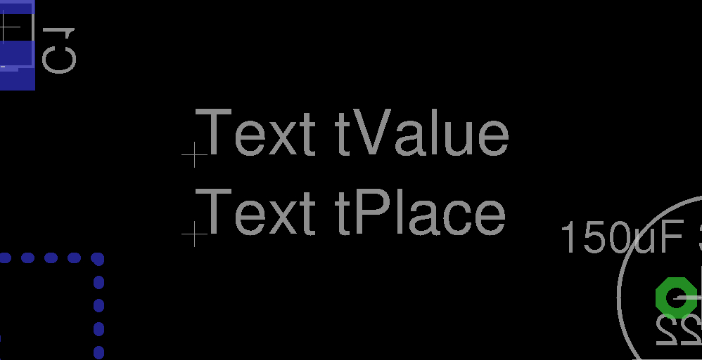

    Witam, szukałem na ten temat informacji, jednak nie mogłem nigdzie znaleźć.
    Wie może ktoś jak stworzyć opis dowolnego pinu na PCB w eagle, które docelowo zostanie zrobiony przez jednego z producentów obwodów drukowanych?
    Tj. mam np. wyprowadzonego jakiegoś goldpina i chciałbym aby został on podpisany białym napisem, tak jak jest to na wielu płytkach.
    Proszę o pomoc.

    I ten sam napis zostanie wygenerowany za pomocą gerbera i naniesiony na zamówione PCB? A da się taki napis napisać ręcznie, samemu wedle uznania?

    Można też (co w niektórych sytuacjach jest wygodne) stworzyć własny element biblioteczny (np. złącze pin) ze zdefiniowanymi z góry opisami.

    Dlaczego własne teksty mają być na tValue / bValue a nie na tPlace / bPlace ?
    https://learn.adafruit.com/ktowns-ultimate-creating-parts-in-eagle-tutorial/creating-a-package-outline napisał:
    Layer 21 (tPlace), which is used to draw lines that will be rendered as the silk screen on your PCBs (the printed text/lines/shapes we see)
  • #7 13624820
    yogi009
    Posty: 14697
    Pomógł: 848
    Ocena: 2655
    Ponieważ te warstwy wyświetlają centralny "krzyżyk" pozycjonujący dany element. Bez jego wyświetlania nie ma nawet jak uchwycić elementu myszką.

    Ok, a jakbym chciał umieścić logo, na którym są niestandardowe znaki? Jest taka możliwość? Jakaś opcja typu "dodaj obrazek"?
  • #10 13625451
W dyskusji poruszono temat dodawania opisów pinów na PCB w programie Eagle. Użytkownicy wskazali, że można użyć narzędzia Value do wprowadzenia opisu pinu, co spowoduje jego wyświetlenie na płytce, o ile warstwa tValues nie jest wyłączona. Możliwe jest również ręczne dodawanie tekstu za pomocą narzędzia Text, które powinno być umieszczone na warstwie tValues lub innej, jak Bottom, aby tekst był wytrawiony na warstwie ścieżek. Użytkownicy zasugerowali także tworzenie własnych elementów bibliotecznych z predefiniowanymi opisami, co ułatwia projektowanie. W kontekście dodawania logo z niestandardowymi znakami, zaproponowano zaprojektowanie logo jako elementu i dodanie go do biblioteki.
