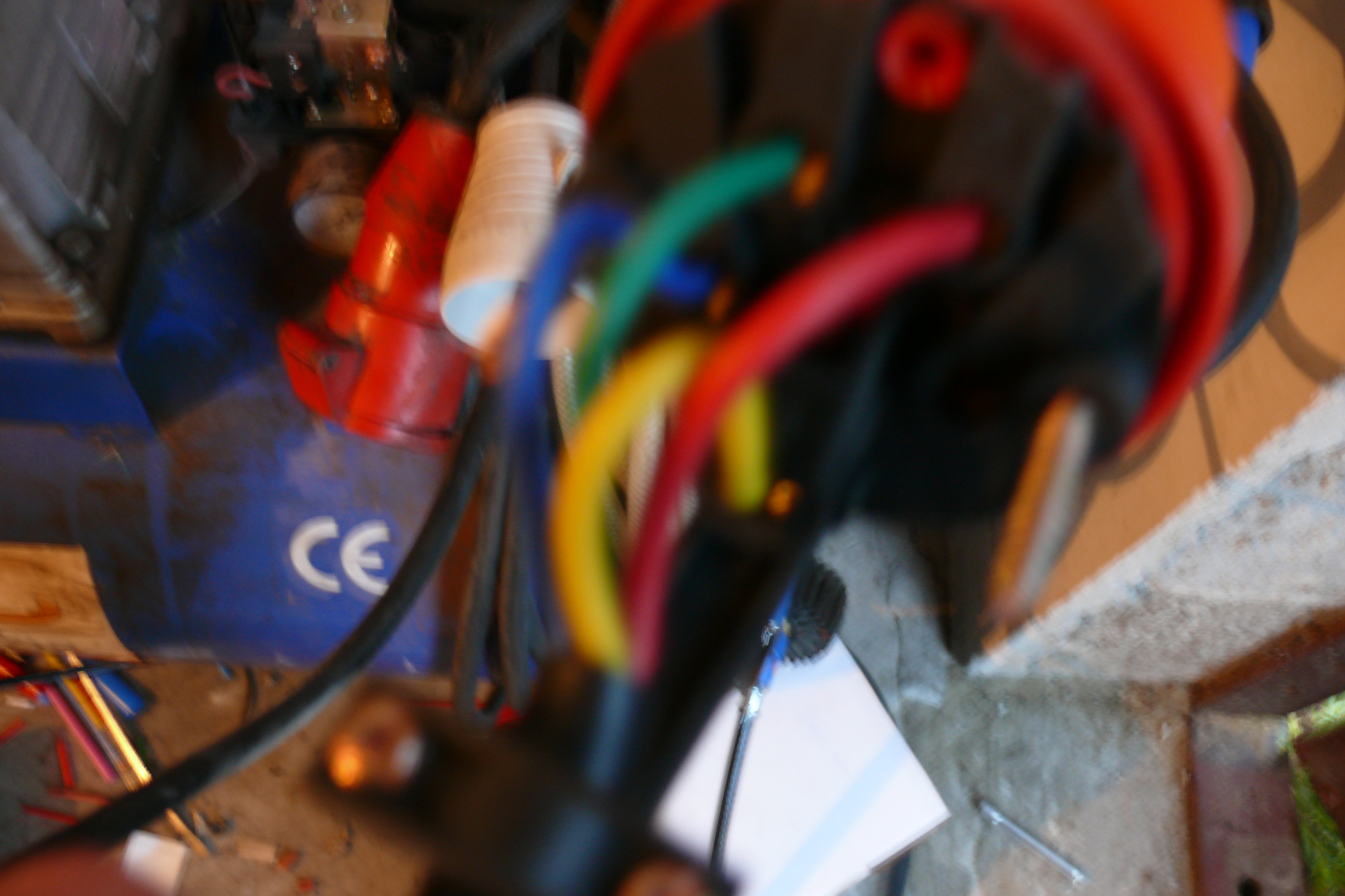

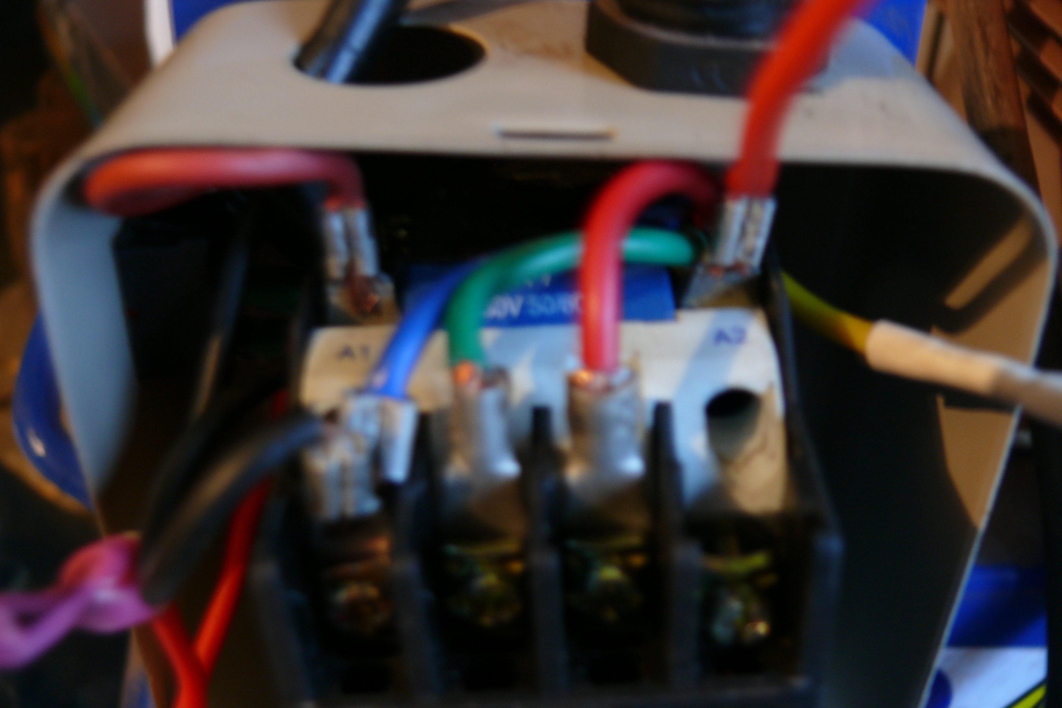

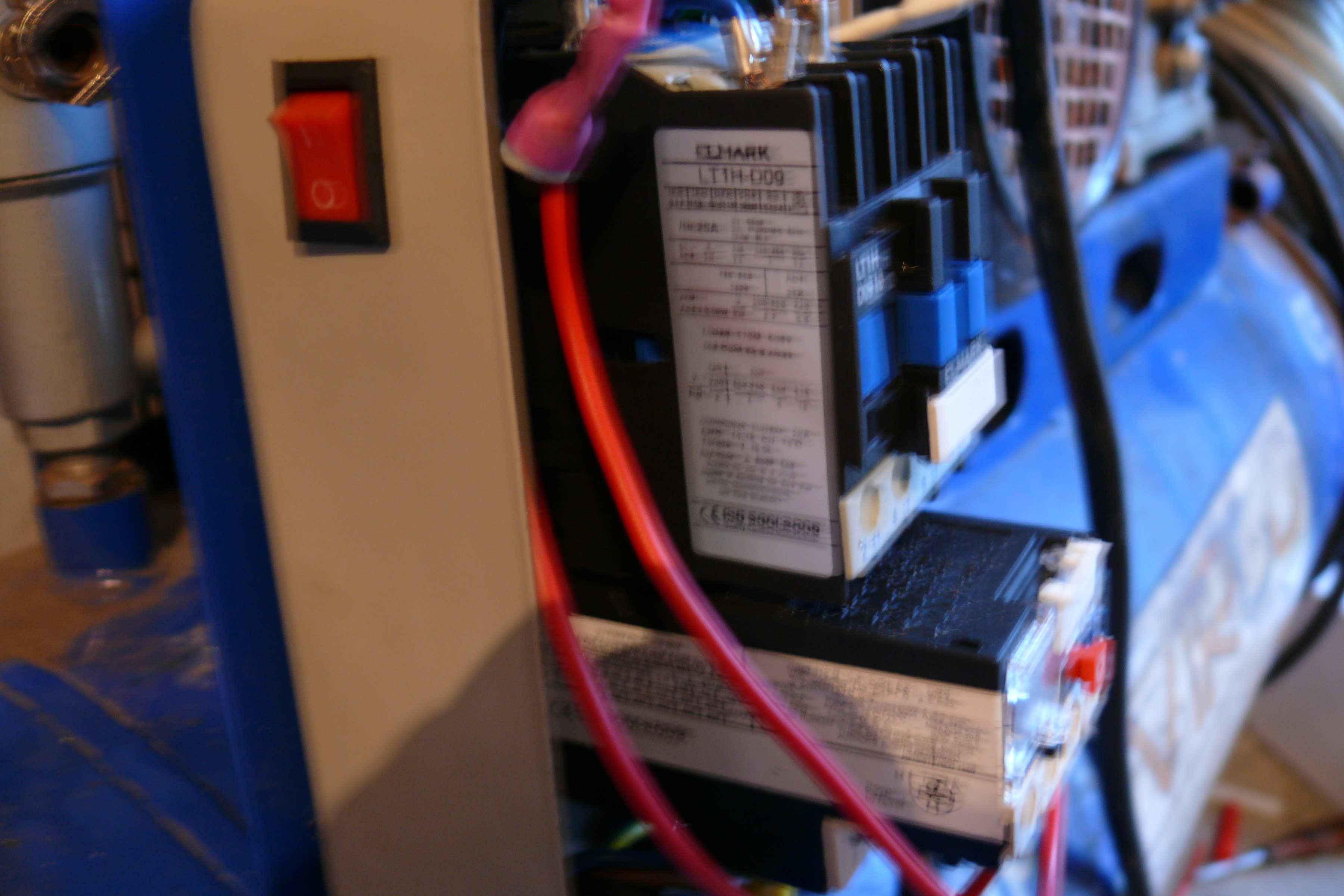

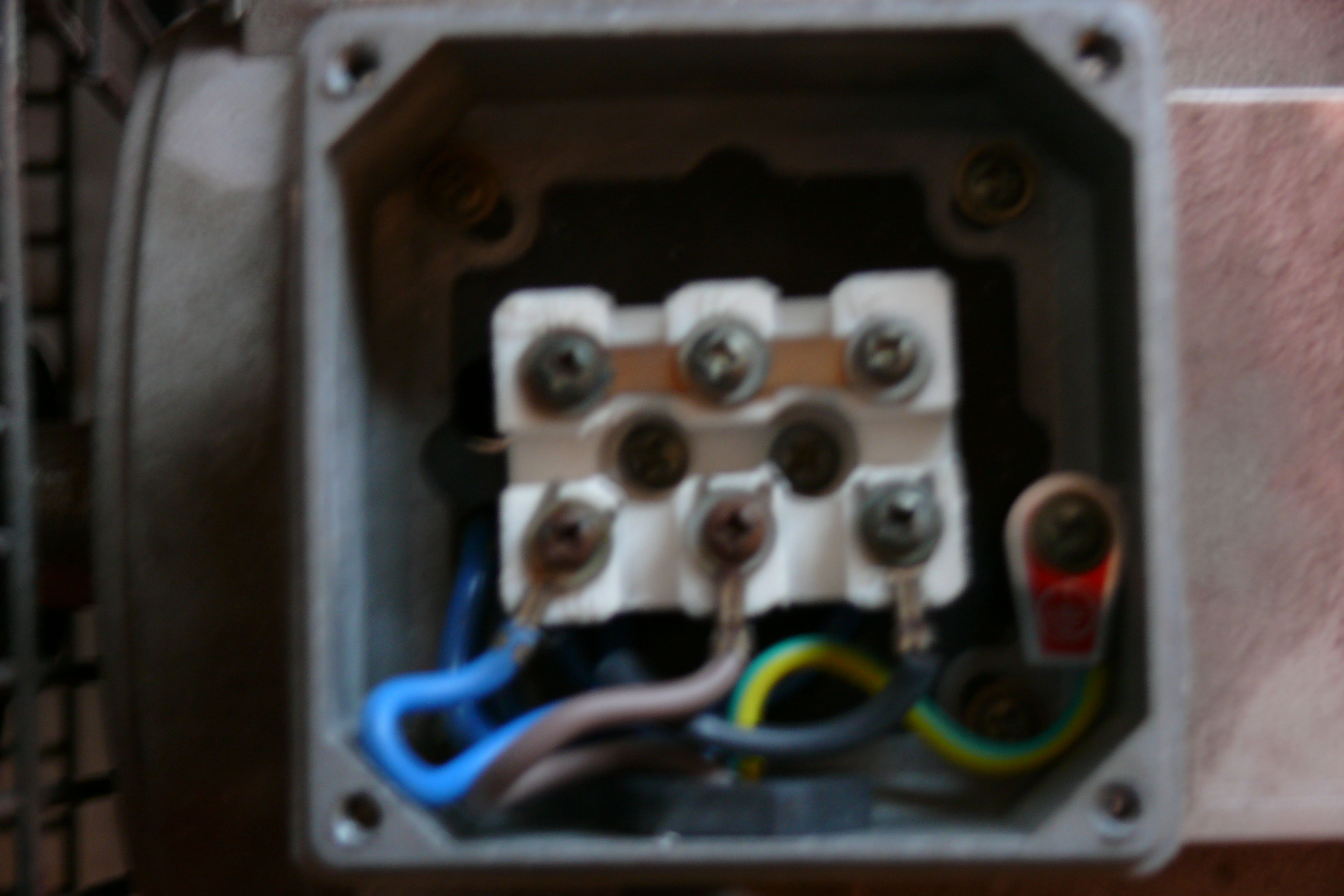

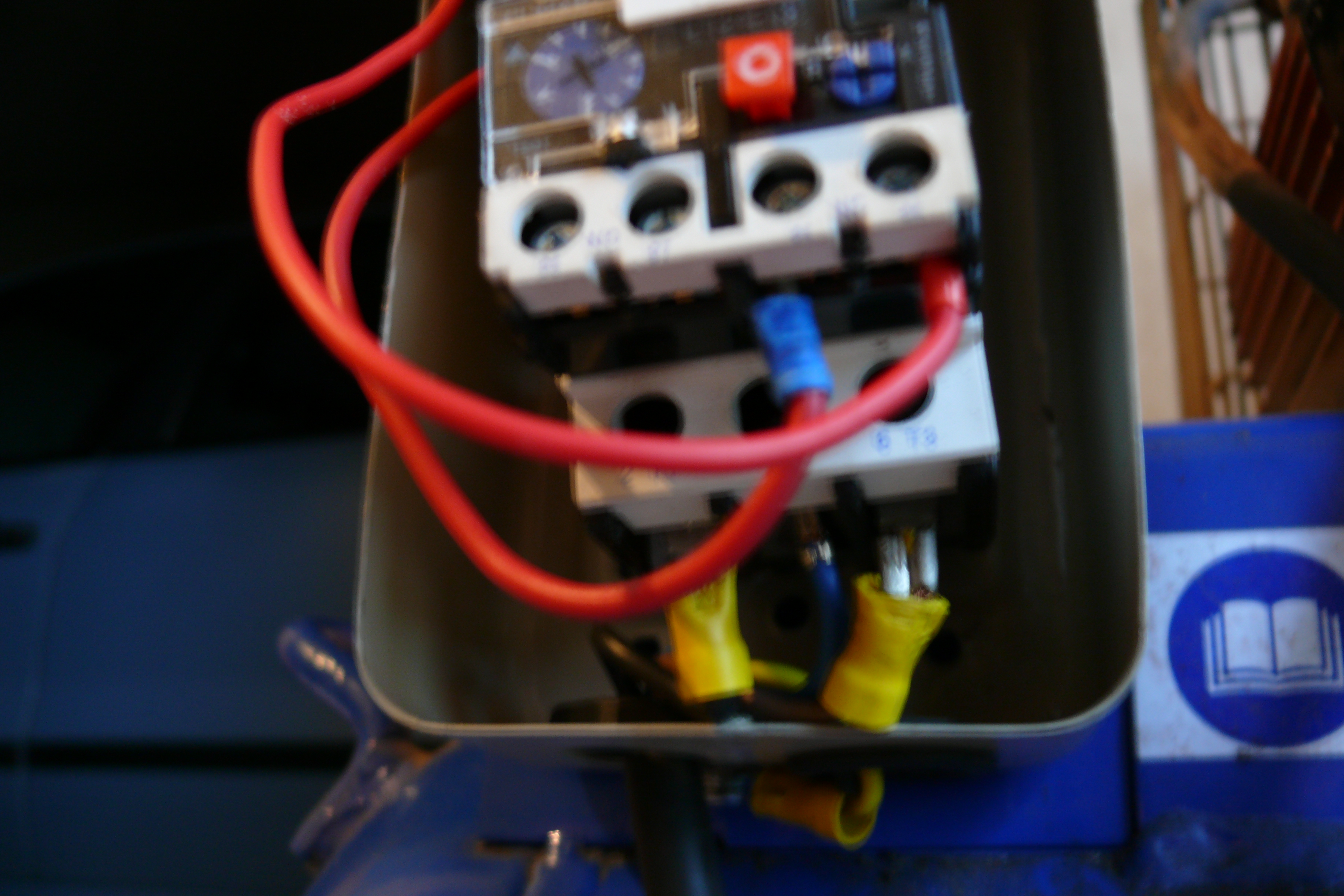

    Witam Wszystkich.
    Potrzebuję pomocy w sprawie podłączenia instalacji sprężarki (zasilanie, silnik, presostat, włącznik główny) do stycznika LT1H-D09 i bezpiecznika termicznego.
    Stycznik + bezpiecznik wymieniam na nowy, ponieważ stary odmówił posłuszeństwa po 2 latach pracy. Ze względu na brak tabliczki znamionowej silnika bezpiecznik termiczny został dobrany na wzór starego: 4-6A.
    Poniżej wstawiam zdjęcia, jak to jest obecnie podłączone, ale niestety nie działa, brak faz na wyjściu z bezpiecznika. Próbowałem podłączyć to wg schematów i wskazówek z tematu:
    https://www.elektroda.pl/rtvforum/topic2264231.html#10750561
    ale widocznie coś knocę. Stycznik 230V.
    LT1H-D09 - Schemat podłączenia układu sterowania sprężarki

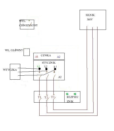

    Proszę o pomoc, najlepiej uzupełniając pusty schemat, ale jak brakuje jakiś informacji to nie wyrzucajcie tego od razu do kosza.

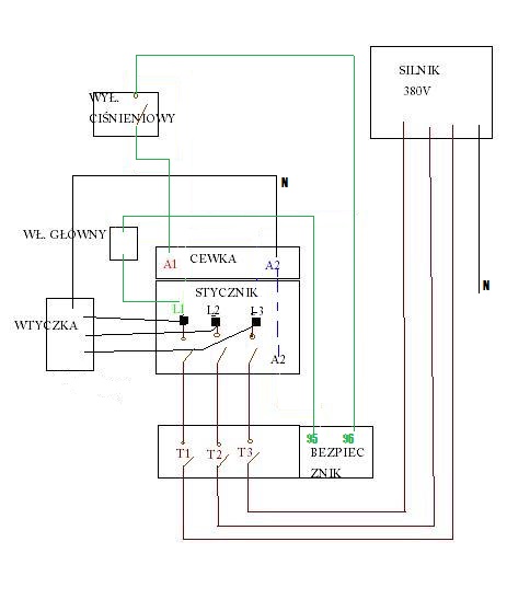

    Dokładnie, termik jest na zdjęciu. Układ jest zrobiony na podstawie pomocy andy127 "Jedną z faz (np. L1) podajesz na wyłącznik główny, następnie na styk termika, potem na wyłącznik ciśnieniowy i do zacisku A1 stycznika. Jeśli cewka jest na 220V lub na 230V to na A2 dajesz N" ale silnik nie załącza. Czy to znaczy, że układ jest OK, a przyczyny należało by szukać gdzie indziej: silnik, presostat? Tam nic nie grzebałem.
    Brak faz zasilających silnik ? A czy stycznik jest załączony?
  • #6 13661606
    wigilia
    Posty: 5
    Musiałem pójść i sprawdzić jeszcze raz. W tym układzie brak faz na wyjściu na silnik, brak faz pomiędzy stycznikiem i termikiem. Stycznik załączony włącznikiem głównym.
    Cały czas opieram się na układzie narysowanym powyżej.
    #7 13661639
    Krzysztof Reszka
    Posty: 10574
    Pomógł: 609
    Ocena: 1546
    Czy kolega nie pomylił zacisków i zasilanie podłączył pod inne zaciski a termik pod inne (przesunięcie o jeden zacisk)lub brak tam styku pomiędzy stycznikiem a termikiem. Zmierzyć czy po styczniku a przed termikiem jest napięcie .
  • #8 13661724
    nikusert
    Poziom 41  
    Posty: 5428
    Pomógł: 699
    Ocena: 1748
    Jaki jest problem sprawdzić miernikiem lub kontrolką z żarówki gdzie napięcie dochodzi.Proste jak budowa cepa.

    Zaciski nie są pomylone: zasilanie kolejno na L1 L2 L3, termik pod T1 T2 T3. Może być brak styku, ale już dzisiaj nie sprawdzę, bo rozmontowałem puszkę. Z pomocą elektryka układ podłączałem także wg poniższego schematu, fazy były na wyjściu na silnik, zabłąkana faza na obudowie, a silnik jak stał tak stał.
    Dobrze by było jakby ktoś rozrysował schemat od zera, jak uważa, że powinno być to spięte.

    Musiałeś włożyć widełki termika nie pod zaciski .

    Sprawdź styki 95 , 96 termika na przejście(miernikiem ).Przewód wychodzący z wyłącznika ciśnieniowego podłącz do 95 a 96 do A2 cewki stycznika.Powinno działać .
  • #12 13679664
    wigilia
    Posty: 5

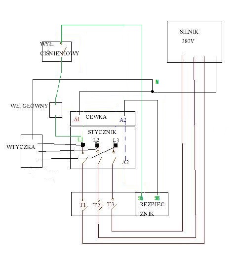

    Podłączyłem 95 i 96 wg uwagi powyżej, silnik dalej nie reaguje. Ponownie sprawdziłem wszystkie podłączenia i problem okazał się banalny...przejście na gnieździe i wtyce z 5 na 4 przewody i brak N dochodzącego do cewki. Po zamianie podpięcia we wtyce wszystko działa jak należy.
    Dzięki wszystkim za cenne i pomocne uwagi.
    Poniżej załączam prawidłowy schemat, dla potomnych:
    Temat Zamykam.
