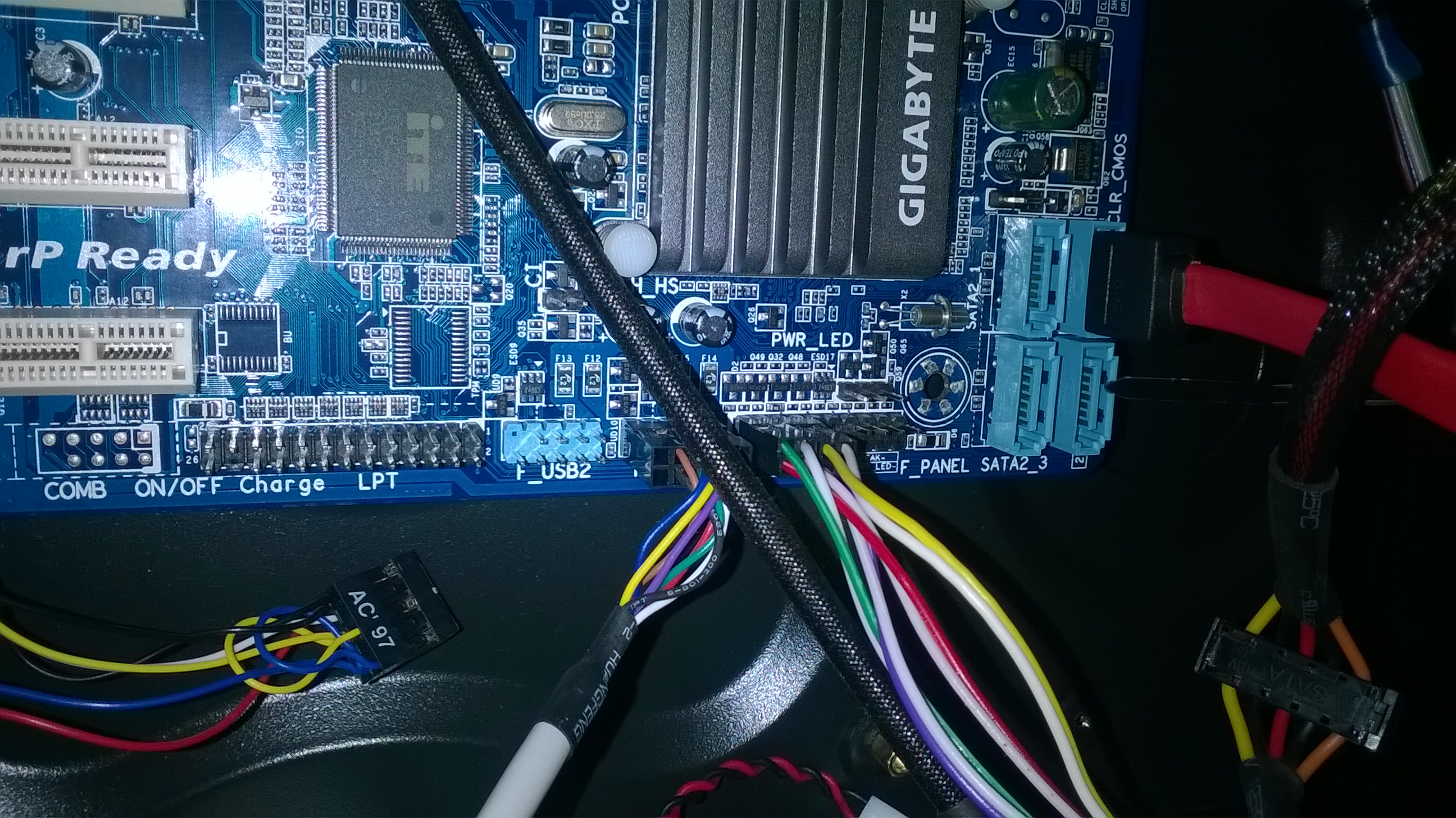

    Mógłbym prosić o dokładne zdjęcie pinów panelu przedniego?

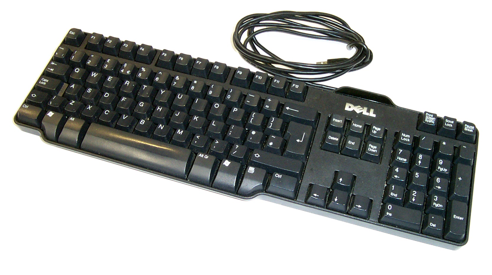

    A bardzo prawdopodobne objawy były u znajomego, który miał uszkodzoną klawiaturę USB.
  • #19 13685394
    anet870
    Posty: 1407
    Pomógł: 67
    Ocena: 248
    Podmiana klawiatury wyleczy komputer,Wciskasz za dużo klawiszy lub sama klawiatura generuje kliknięcia,może była zalana lub jest po prostu -że tak ujmę nie ładnie zasyfiona.
  • #20 13685623
    KingYardie
    Posty: 35
    Ocena: 5
    Sprawdzę z drugą klawiaturą, bo mam zwyczaj chomikowania przedmiotów, zawsze mam jakiś 'spare' w zanadrzu. Jeżeli chodzi o brud na klawiaturze to wykluczam. Mam pedantyczny stosunek do przedmiotów, czasami trąca Monk'iem ;)... . Zaraz sprawdze jak sie komputer będzie zachowywał bez klawiatury podpiętej do USB.
    swiercm napisał:
    KingYardie napisał:
    Co jeszcze zauważyłem to to, że kiedy buzzer był jeszcze wpięty, to komputer po starcie i pomyślnym przejściu przez splash screen płyty głównej, nie wydał z siebie żadnego sygnału. Też kolejna dziwna sprawa.
    Na pewno dobrze go podłączasz?
    safbot1st napisał:
    Czy kolega przypadkiem nie wpiął buzzera w miejsce HDD LED?
    wnioskuję po tym:
    KingYardie napisał:
    kliknięcia występowały równocześnie z mrugającą diodą w pendrive
    Sanjose napisał:
    Ja myślę, że pikanie buzzera wywołane jest zwarciem w którymś z portów USB, osobiście miałem taki przypadek z gamepadem firmy Manta (nie polecam), małe chińskie rączki nie dokładnie polutowały kabel do płytki gamepada, przy pewnym ruchu padem komputer brzęczał i po chwili wyskakiwał Bluescreen.
    Dodaję zdjęcia płyty głównej z dobrze widocznymi wejściami na wtyki jedno i dwużyłowe :
    Dziwne mechaniczne klikanie dochodzące z wewnątrz komputera. Spięcia ?
    Zdjęcie buzzera z bliska :
    Na wtyczce widnieje malutki trójkąt po jednej ze stron. Wnioskuje, że chodzi tutaj o oznaczenie "+". Podłączałem buzzer 'trójkątem' do '+' na pinach w płycie głównej (posiłkowałem się oryginalnym schematem zawartym w instrukcji użytkowania).
    W miejsce HDD LED na pewno nie został on wpięty. Sprawdziłem 2 razy.

    A dlaczego kolegi płyta główna jest nieprawidłowo zamontowana w obudowie?
    Brak masy na jednym z punktów montażowych, blisko buzzera, może powodować anomalie, nie wspominając, że możesz PCB uszkodzić przy montażu/demontażu wtyków.
  • #22 13685661
    KingYardie
    Posty: 35
    Ocena: 5
    Brak masy na jednym z punktów montażowych, blisko buzzera, może powodować anomalie.
    Płyta z tego, co mi powiedziano w sklepie komputerowym jest w ten sposób montowana w nowych obudowach (do góry nogami z uwagi na to, że strona montażu jest inna - lewa, zamiast prawej patrząc od tyłu). Moja płyta główna jest typu m-atx. Przy okazji...pomimo postępowania zgodnie ze wskazówką udzieloną w sklepie jeden z extension portów, który wykorzystywałem na domowej roboty apple'owską kartę wifi będzie miał problem z wyjściem, ponieważ zasłania je kawałek obudowy... . Teraz to już w ogóle zgłupiałem odnośnie tego, czy ta płyta jest dobrze zamontowana, no ale inaczej się nie da w tej obudowie.
    Tutaj jest zdjęcie wnętrza mojej obudowy :
    Link
    Podkładek dystansowych jest łącznie 6 z czego płyta główna u mnie może zakryć jednocześnie jedynie 4 z nich. Wybrałem górne 4 gdyż w innym wypadku wyjścia płyty głównej takie jak VGA, USB itp. nie miałyby jak 'wyjść' z obudowy.
    !-------EDIT-------!
    Einstein się w grobie przewraca. Odpiąłem wszystko, wyciągnąłem delikatnie płytę główną, dokręciłem dystanse w brakujące miejsca, z powrotem wszystko skręciłem i spiąłem, wpiąłem buzzer, następnie odpaliłem komputer. Wpierw bez podłączonej klawiatury - żadnych klików. Później podłączyłem klawiaturę i zrobiłem restart - zaczął klikać !
    14 dni żmudnego poszukiwania przyczyny, zamawiania nowego dysku, kupowania na gwałt nowej obudowy i outsourcowania zleceń graficznych do obcych osób, wszystko to było idiotyzmem ? Wszystkiemu była winna tylko i wyłącznie klawiatura za 40 zł ?! Windows 8.1 dawał BSOD'y, cały w końcu doznał poważnego crasha, z którego już nie potrafił wstać i pliki bootowalne uległy uszkodzeniu, a wszystko to przez klawiaturę ?! 3:52 nad ranem... chyba Napoleona z barku wyciągnę. W życiu bym nie pomyślał, że to może być klawiatura. Rozumiem, że dysk, czy marna obudowa, której włączniki mają jakieś przebicia, ale KLAWIATURA?! Cholerne chińskie szmelce. Kiedyś jak zrobili Odrę 1305 to 34 lata w PKP służyła. Bez przerwy. Dzisiaj wszystko robione na odczep się, byleby idiota kupił, a to co się potem stanie to już jego problem.
    Dziękuję wszystkim za wskazówki dotyczące troubleshooting'u. Klawiatura...

    A co do klawiatury, to ja polecam te firmy Dell, mam jedną, ma chyba z 10 lat a działa jak nówka.

    Odnośnie klawiatury, to właśnie za chwilkę podjadę do jakiegoś sklepu. Dzisiaj sobota, to pozostają mi jedynie jakieś media markty w galeriach, a tam nie jestem do końca pewien, czy otrzymam Dell'a. Szkoda, że Logitech tak bardzo podupadł, bo bym brał bez wahania. Mam myszkę Logitech G5 z 2005 roku (pierwsza generacja), przeżyła liczne podróże i godziny pracy, nie do zdarcia w porównaniu z Razer'em, w którym po niecałym miesiącu tactile switch zaczął robić double i triple clicki.

    KingYardie napisał:
    Odnośnie klawiatury, to właśnie za chwilkę podjadę do jakiegoś sklepu. Dzisiaj sobota, to pozostają mi jedynie jakieś media markty w galeriach, a tam nie jestem do końca pewien, czy otrzymam Dell'a..
    Ja mam dokładnie ten model:
  • #26 13687694
    KingYardie
    Posty: 35
    Ocena: 5
    Witaj.
    Dzięki za informację. Chciałem kupić klawiaturę microsoft wired keyboard 200 for business lub logitech k200 media keyboard ale mieli tylko po jednej na stanie i to w dodatku pierwsza była uszkodzona, a druga z ekspozycji. Oczywiście dano mi możliwość kupna którejkolwiek z nich po normalnej cenie. Wyśmiałem i wziąłem Logitech mk120. W zestawie jest także średniej jakości myszka optyczna typowo do zastosowań biurowych. Klawiatura jest całkiem sympatyczna. Ma dosyć dziwny skok klawiszy, ale wiadomo, trzeba się przyzwyczaić.
    Jeszcze raz dziękuję wszystkim za wspólną próbę znalezienia problemu. Do teraz nie mogę uwierzyć, że przez klawiaturę działy się takie rzeczy i tak bardzo uszczuplił ten problem mój portfel. Cholerne życie. Pozdrawiam
