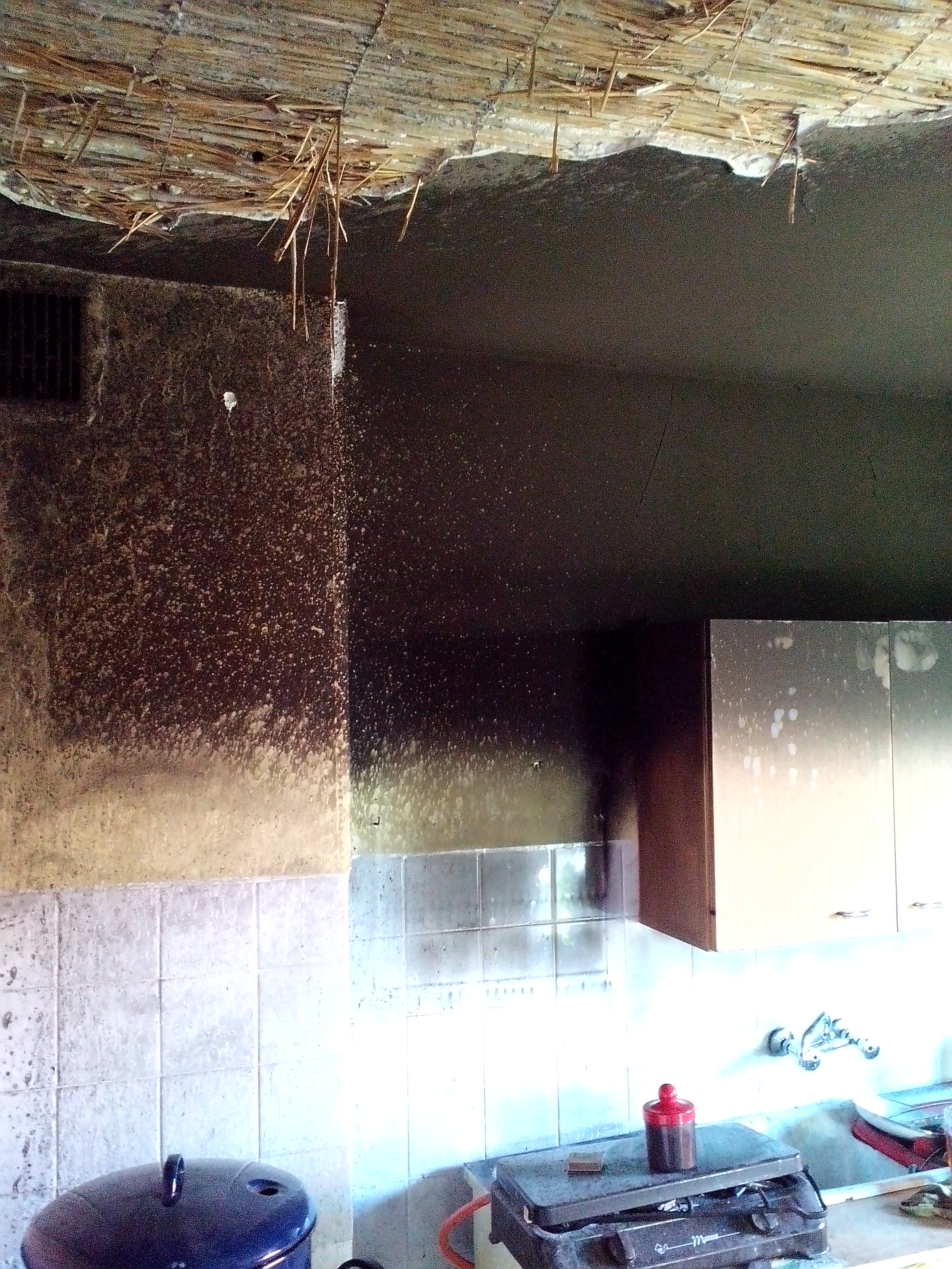

    misterbociek napisał:
    Bardzo to wybucha ?
    Nie ma to jak połączenie teorii z praktyką. Na zdjęciach spalona kuchnia przez samozapłon R600 prawdopodobnie poprzez łuk elektryczny pomiędzy przetartym przewodem instalacji elektrycznej lodówki a rurką chłodniczą. Byłem, widziałem skutki :cry: .
