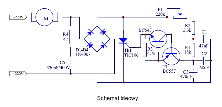

Zakupiłem regulator obrotów Jabel J-015. Bo złożeniu zabudowałem go w obudowie po zasilaczu sieciowym wyprowadzając pokrętło potencjometru na zewnątrz. Podłączyłem szeregowo do różnych lampek biurkowych (40W lub 25W z włóknem) aby zapewnić płynną regulację oświetlenia. W jednym skrajnym położeniu żarówki palą się w pełni. W miarę przekręcania światło przygasa aż do całkowitego wygaszenia. W tym momencie potencjometr nie jest jeszcze w skrajnym, drugim położeniu. Po przekręceniu jeszcze bardziej żarówka jednak zapala się słabszym, niż pełne, światłem i do tego drży. Podłączałem potencjometr oraz układ do sieci w innych konfiguracjach i jest to samo (odwracają się tylko zakresy). Czym to może być spowodowane, że cały zakres nie jest prawidłowo wykorzystany?
Za wszelką odpowiedź serdecznie dziękuję.
M.K.
