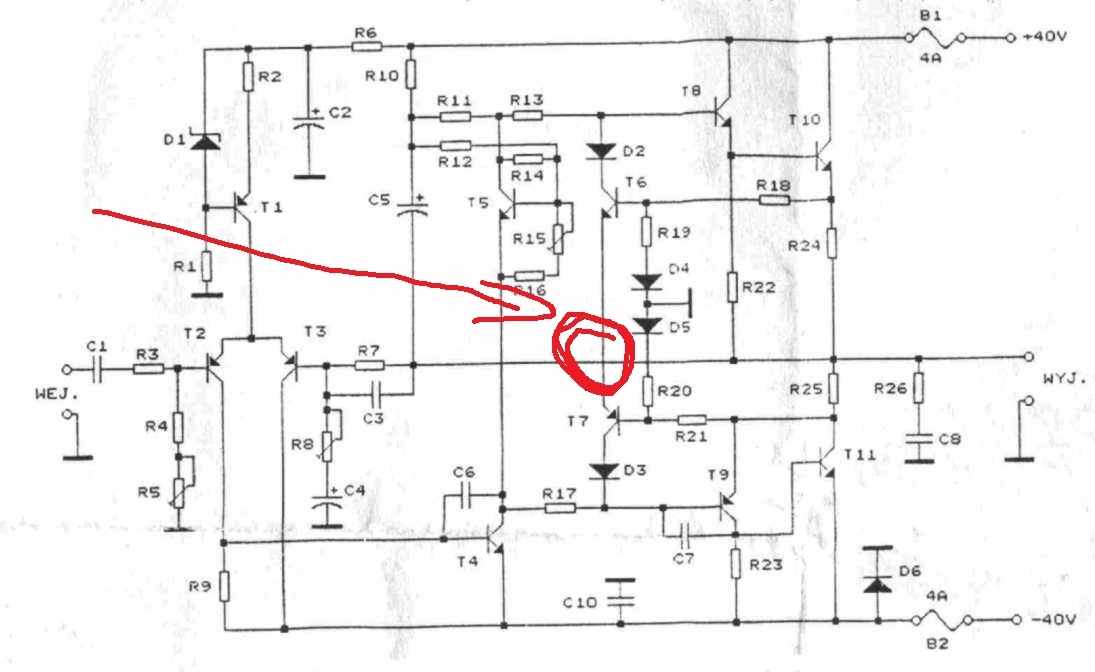

    Dzień dobry wszystkim :D
    Zbudowałem ten wzmacniacz od podstaw i nadeszła pora uruchomienia. Po regulacji układ się nie wzbudza, brak DC na wyjściu, prąd spoczynkowy 50mV, dźwięk czysty i nawet przy wysterowaniu nic się nie grzeje. Problem leży gdzieś indziej.
    Jeśli podłączę wzmacniacz(obciążony rezystorem lub głośnikiem) do zasilania i podam 230V na trafo zapala się żarówka pełnym światłem, czyli tak jakby miał zwarcie. Jeśli trafo podłączę pod 230V i do zasilania dołączę wzmacniacz wszystko jest dobrze.
    Czym to jest spowodowane?

    Żarówka wpięta szeregowo na zasilaniu pierwotnym transformatora.
    Dodam tylko, że zasilam układ 2x 40V DC. Wcześniej podłączyłem pod 2x 30V DC i efekt był taki sam tylko, że po 3-4 sekundach od uruchomienia i zapalenia się żarówki pełnym światłem gasła i wszystko było normalnie. Myślałem, że to wina kondensatorów, ale dzieje się tak przy wartościach 2x 3300uF, 2x 4700uF i 2x 10 000 uF.

    Witam. Tak ma być. Żarówka zaświeca się pełnym światłem, kondensatory się ładują, żarówka przygasa, aż do momentu delikatnego żarzenia. Koledzy już to pisali i jest to normalne zjawisko. Jeśli chcesz to potwierdzić w praktyce, to odłącz wzmacniacz i zostaw przyłączone do trafa tylko mostek prostowniczy z kondensatorami (im kondensatory większej pojemności, tym wolniej będzie gasła żarówka).

    Mam jedno pytanie, czy jest do połączenia?
    Jabel J-035 - zwarcie przy podłączaniu do zasilania 230V, co może być przyczyną?
  • #30 16957400
    marian1981.02
    Spec od sprzętu Unitra
    Posty: 11268
    Pomógł: 989
    Ocena: 756
    Tak. Tam ma być połączenie.
