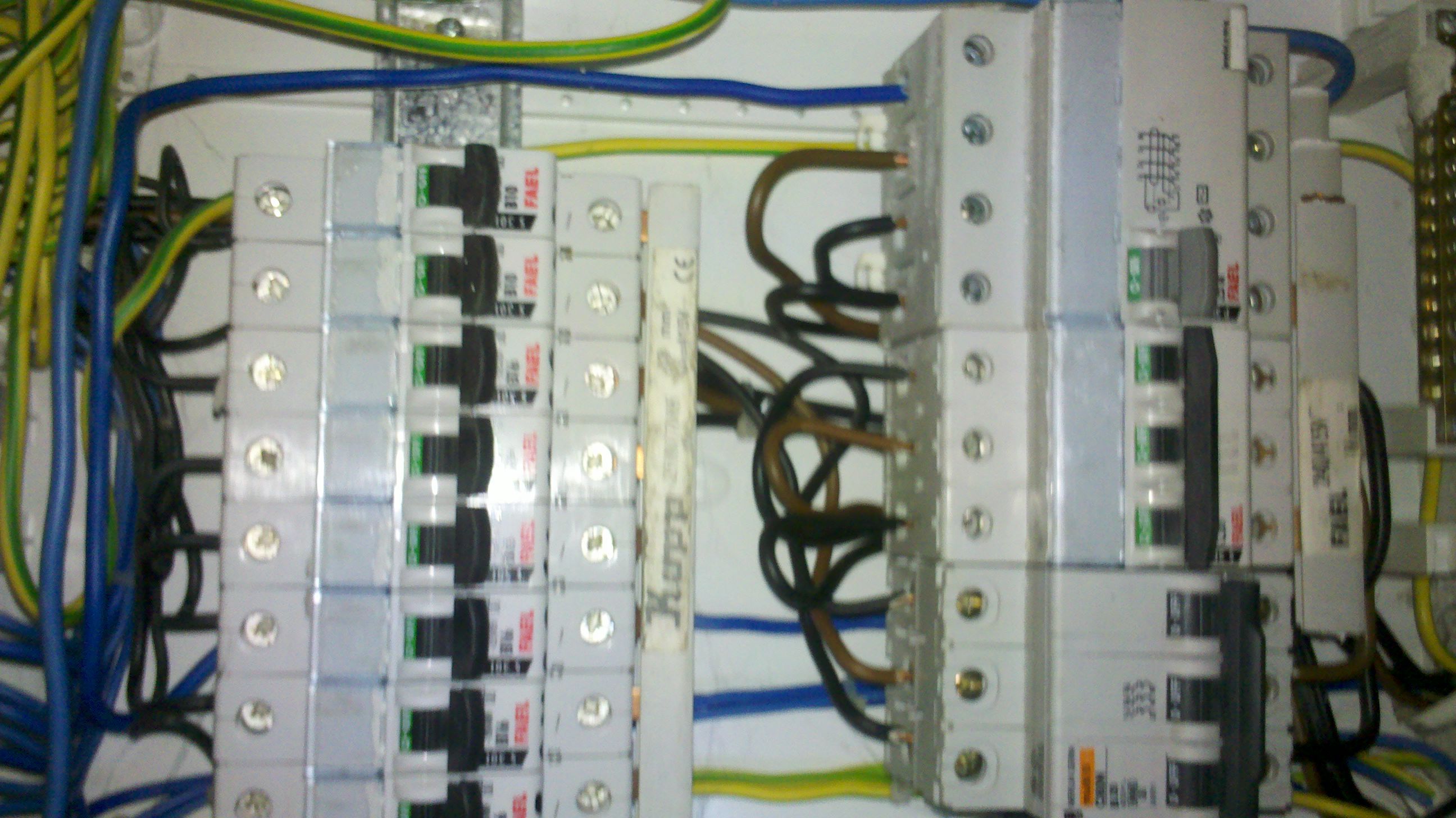

    Chciałem przewiercić ścianę, ale okazało się, że idą tam również kable, o czym przekonałem się zbyt późno. Wpakowałem się między dwa kable 3 żyłowe i zwarcie.
    Jak naprawić zwarcie po przewierceniu kabli w ścianie? Bezpieczniki załączone, brak prądu
    W skrzynce wyskoczyły 2 bezpieczniki, reszta niby o.k., ale okazało się, że część obwodów w domu również nie ma prądu, chociaż bezpieczniki sprawne (załączone). Kable okazały się całe tylko utraciły trochę izolacji, ale po załączeniu bezpieczników, które wyskoczyły dalej nie ma prądu.
    Jaka może być przyczyna?
    Zajrzałem do skrzynki, ale napięcia oczywiście nie ma na tych bezpiecznikach, których obwody padły. Oczywiście wszystkie bezpieczniki były załączone.

    Masz instalację tròjfazową więc zobacz czy masz wszystkie fazy na początek. Przed licznikiemteż są bezpieczniki.

    Wygląda na instalacje 3f więc może trza szukać w skrzynce licznikowej lub przyłączu zasilania. Mógł wystąpić brak selektywności i mimo że zadziałały zabezpieczenia obwodu gdzie uszkodziłeś przewód to i zadziałały zabezpieczenia przed twoja rozdzielnia mieszkaniową.

    Instalacja owszem jest trójfazowa, też myślałem, że jest jeszcze zabezpieczenie w skrzynce przed domem (jendnorodzinny), ale mam tylko klucz od licznika. Ale trochę mnie zastanawia, dlaczego nie wyskoczyły bezpieczniki, a niektóre inne obwody padły, o co chodzi z tą selektywnością, czy to znaczy, że w moim przypadku te zabezpieczenia nie zadziałały prawidłowo? Zabezpieczenie jednorazowe zadziałało, ale dlaczego nie trójfazowe tylko zaraz przedlicznikowe???
    Co do naprawy to myślałem o puszce, ale jest zbyt mało miejsca (blisko ściany) lub złączka na uszkodzony przewód, dodatkowy problem to, że kable idą jeden nad drugim, odsłoniłem już trzy.

    Ponieważ jeśli zadziałało zabezpieczenie przedlicznikowe, to nie maja zasilania wszystkie obwody zasilane z tej fazy.
    Bo trójfazowe jest od obwodów trójfazowych. Ale w tej sytuacji (zadziałania zabezpieczenia przedlicznikowego) i tak nie ma na nim wszystkich faz.
