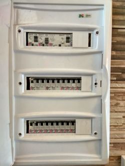

    U mojej babci w domu jednorodzinnym nagle wyzwoliło bezpieczniki w kuchni (nic nie było używane, nawet lodówka). Inne pomieszczenia na osobnych bezpiecznikach działają. Wyłączyłem odbiorniki prądu, bezpiecznik wskoczył, włączyłem wtyczkę do gniazdka, wszystko ok, ale jeśli podłączę cokolwiek, nawet 50 W, wyzwala znowu bezpieczniki. Jak mogę dojść do przyczyny awarii? Dziękuję za pomoc.

    Już się poprawiam, oto skrzynka bezpieczników. Wszystkie kontakty w kuchni - wywala (wyłącza prąd i bezpiecznik w dół) bezpiecznik kuchnia.
    W kontaktach poza kuchnia wszystkie sprzęty działają, ale w kuchni jeśli jest minimalny pobór prądu np swiatelko LED na listwie, to bezpiecznik działa. Czajnik, router (około 50W)- w każdym kontakcie w kuchni - wybija bezpiecznik.

    Kolego, pokaż w końcu palcem, o który chodzi.

    Który to ten od kuchni?
    Jesli drugi od prawej na samej górze to trzeba wezwać elektryka, bo to RCD.
    Z resztą tak czy inaczej bym wezwał elektryka. Laik nie powinien się bawić z instalacjami elektrycznymi.

    Dziekuje za odpowiedzi. Drugi od prawej na górze. Podłączyłem płytę kuchenki, iskrę daje, bezpiecznika nie wybija. Jeśli podłączę coś innego, do dowolnego gniazdka w kuchni - wybija bezpiecznik. Specjalistą nie jestem, ale zupełnym laikiem też nie, więc jeśli Wy, czyli eksperci, zdecydowalibyscie że trzeba rozkręcić każdy kontakt i sprawdzić, poradziłbym sobie bez problemu. Miernik też mam. Więc proszę Was, o decyzję, wzywać elektryka (jeśli jakiś na wiochę przyjedzie) czy próbować samemu wg Waszych rad.

    Niestety, sprawca (RCD 25/0,03A) nie dopuszcza do obciążenia tej części instalacji ze względu na upływność L do PE w obwodzie.
    Elektryk ma możliwość sprawdzenia tej RCD odpowiednim miernikiem.
    Również pomiar rezystancji izolacji L-N i L-PE może sprawę wyjaśnić.
    Jeżeli takowych brak, wizualnie trzeba sprawdzić gniazda obwodu.
    W końcu usterka ujawniła się nagle.
