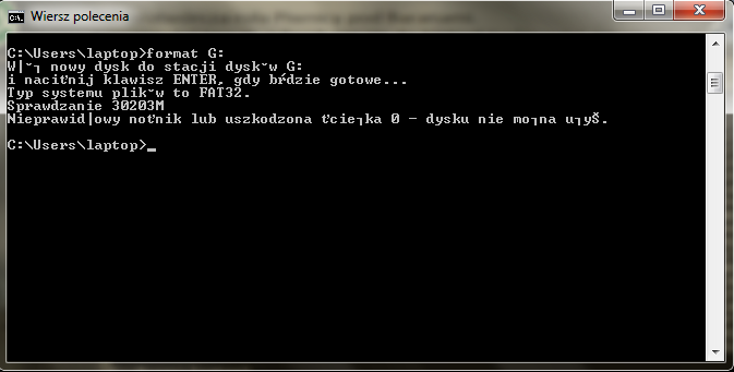

    Zmagam się z problemem dotyczącym mojej karty pamięci microSD Good Ram 32 GB, której używałem w moim telefonie Samsung Galaxy Ace 2. Na karcie pamięci samoczynnie tworzą się skróty (zawsze tych samych) plików znajdujących się na urządzeniu. Wszelkie próby usuwania jakichkolwiek plików z tej karty pamięci kończyły się porażką, ponieważ po jej odłączeniu i podłączeniu do komputera wszystkie wracały na swoje miejsce. Nie udało mi się również przeprowadzić formatowania, ponieważ za każdym razem występuje błąd. Antywirus AVG przy każdorazowym podłączeniu urządzenia wykrywa infekcję, na którą składa się zawsze 6 tych samych plików. Użycie funkcji trwałego niszczenia plików programu antywirusowego AVG na jakichkolwiek plikach znajdujących się na karcie nie przyniosło rezultatów, ponieważ pojawia się komunikat o błędzie: ,,Możliwe, że zawartość pliku była już częściowo lub całkowicie zniszczona".
    Przebieg próby formatowania z poziomu wiersza polecenia ilustruje załączony przeze mnie zrzut z ekranu: Format 1. Załączam również logi z wybranych programów oraz raport programu AVG z detekcją infekcji.
    Proszę o pomoc w rozwiązaniu tego problemu, ponieważ po wielu godzinach spędzonych przy komputerze nie potrafię sobie z nim poradzić. Zależy mi na usunięciu infekcji i zwolnieniu miejsca na karcie pamięci.

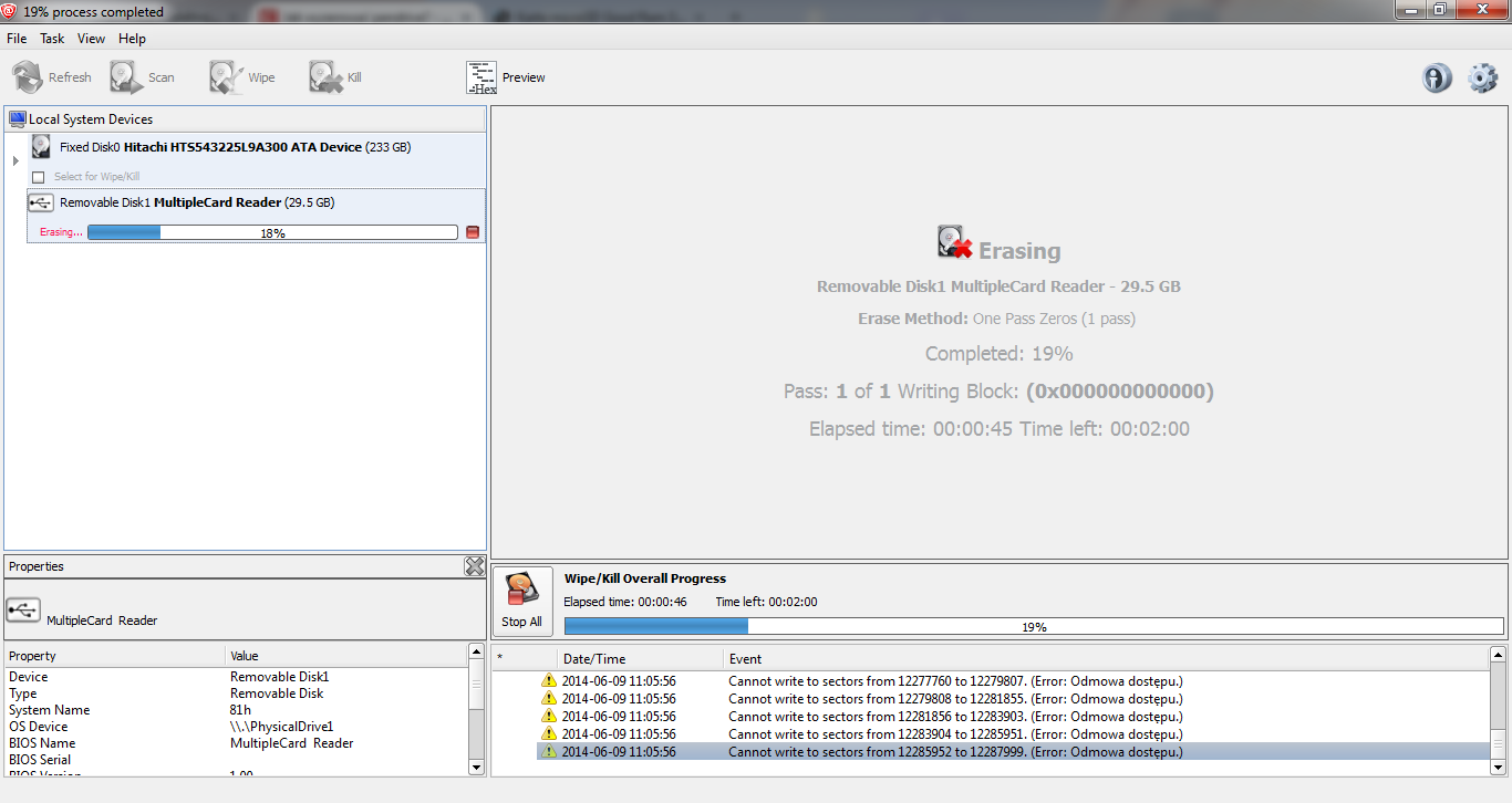

    Do tej pory próbowałem ją tylko formatować na różne sposoby. Domyślam się, że zerowanie to coś innego, ale pierwszy raz o tym słyszę. Próbowałem użyć programu BOOTICE poleconego powyżej, ale nie udało mi się znaleźć opcji zerowania.
    Właśnie skończyłem zerować kartę za pomocą programu Kill Disk, ale nie dało to rezultatów. Podczas operacji na liście sektorów pamięci przy każdym z nich było napisane: ,,odmowa dostępu". Załączam zrzuty z ekranu ilustrujące przebieg procesu.

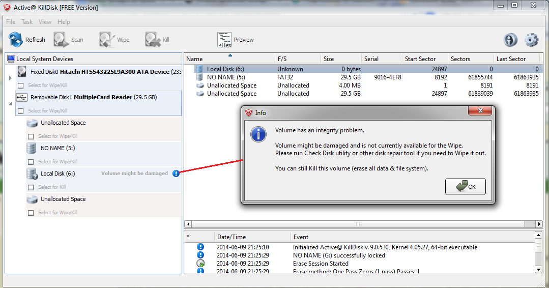

    Pliki znajdujące się na urządzeniu mają ustawionego właściciela jako ,,Wszyscy". Próbowałem nadać sobie jak największe prawa przy pomocy eksploratora windows oraz wiersza poleceń, korzystając z informacji znalezionych w internecie, ale żadna z tych rzeczy nie pozwoliła na wyzerowanie karty.
    W programie Active@ KillDisk w podglądzie mojej karty pamięci wyświetlają się cztery woluminy z których jeden ma być uszkodzony. Załączam zrzut ekranu z tego podglądu.
    Brakuje mi już pomysłów na to w jaki sposób mogę uzyskać pełny dostęp do dysku, o ile nie jest on uszkodzony...

    Tak więc karta jest uszkodzona. Jako że zawirusowana nie jest temat zamykam.
