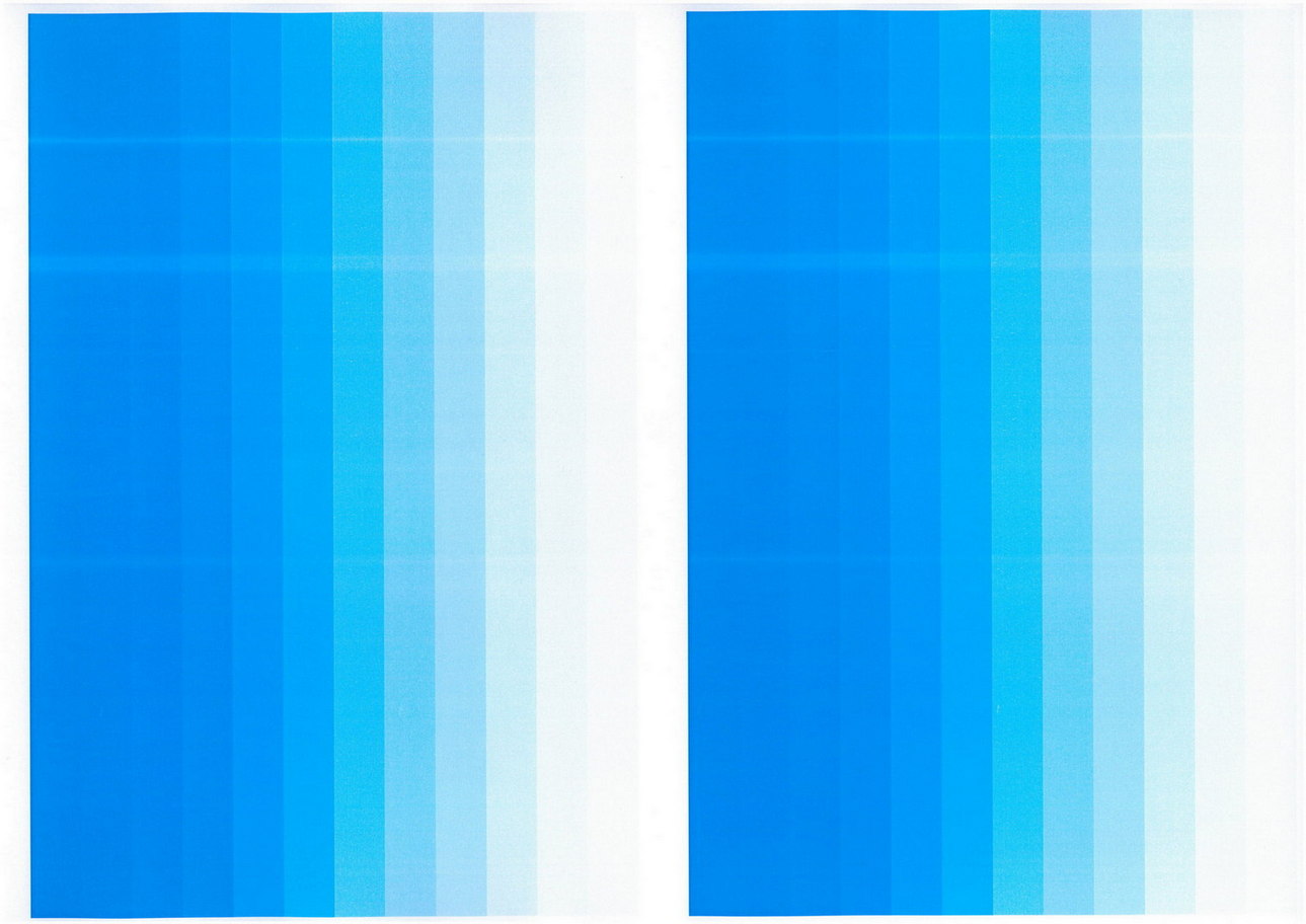

    mam pewien problem z wydrukami, pojawił się jaśniejszy pasek w kolorze cyan ok 4-5 cm od krawędzi formatu. Cały czas w tym samym miejscu, a po kolejnych ok. 1tys. wydruków drugi pasek nieco ciemniejszy - również w kolorze cyan.
    Prawdopodobnie brakuje developera (diagnoza serwisanta), ponieważ standardowe metody czyszczenia nie pomogły. Chociaż dziwne, że po przebiegu 20 tyś kopii zaczyna go brakować. Czy może ktoś w prosty sposób opisać lub użyczyć schemat uzupełniania developera w Konice c220? Czy po dosypaniu trzeba jeszcze coś zmienić w systemie?

    Nie sądzę by to był brak dewelopera ... Obstawiam paproch na laserze lub w wywoływaczce. Przy braku dewelopera masz spore ubytki w zadruku . Gdybys skan załączył wiele by to wyjaśniło .
    C.

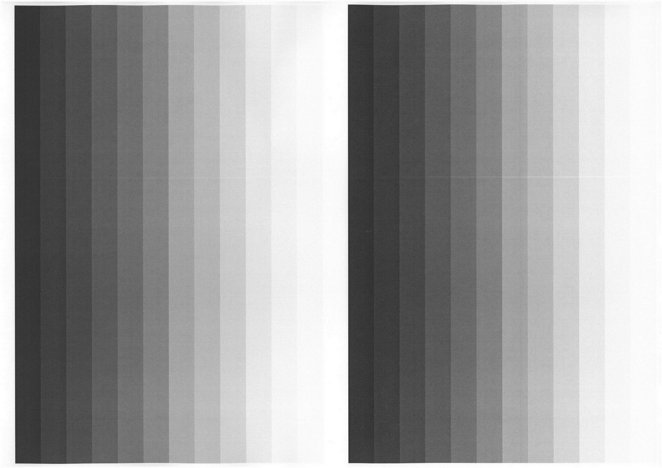

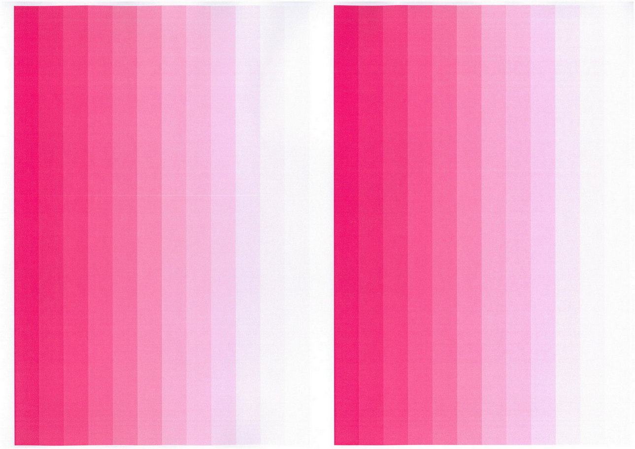

    Załączam wydruk z cyan-u (3 paski). Dzisiaj zauważyłem również cienką kreskę na kolorze czarnym i magenta, również załączam. Wydruki były na formacie A3.
    Mile widziane wszelkie sugestie co może być przyczyną, co przeczyścić, dosypać, itp.

    Jak dla mnie przypchana wywoływaczka ewentualnie brudna szybka modułu lasera...
    ilość developeru jest ok

    Masz paprochy w zespole dewelopera C . Wyjmij , wyczyść i po sprawie :)
    C.

    Powodem w/w były "paprochy" - fragmenty utwardzonego tonera w zespole developera Cyanu. Natomiast Magenta i czarny - zanieczyszczenie na laserze. Już jest wszystko ok.
    Teoretycznie nie powinny się dostać w developer. Pytanie jest to pewna wada tego sprzętu, czy można się jej ustrzec na przyszłość?
