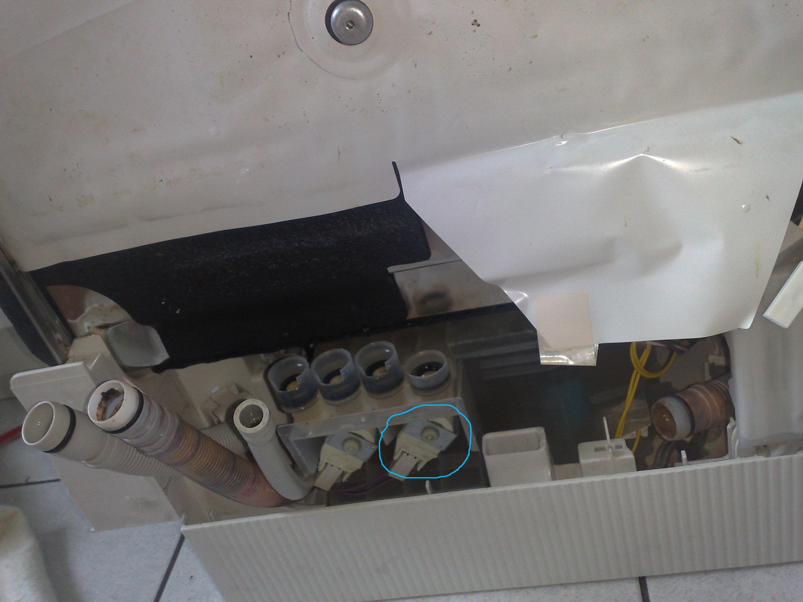

    #2 13699773
    Trull
    Posty: 780
    Pomógł: 138
    Ocena: 600
    Bardzo częstym problemem w tych zmywarkach jest zawieszający się elektrozawór spuszczający wodę z płaszcza zmywarki. Skutkuje to tym że woda zamiast wypełniać płaszcz wodny spływa natychmiast do komory zmywarki. Przy ostatnim cyklu zmywarka pobiera wodę do płaszcza przed spustem wody , jeśli jest zawieszony to dostaje się ona do komory i zostanie wypompowana. Cykl nabłyszczania i suszenia jest realizowany TYLKO wodą z płaszcza. Znajduje się on pod płaszczem wodnym (są tam dwa ten o który chodzi jest bliżej przodu zmywarki), płaszcz znajduje się po lewej stronie. Elektrozawór należy zdemontować i oczyścić z rdzy, po czym złożyć i zamontować na swoje miejsce.

    W poszukiwaniu, który element to właściwy elektrozawór, dokopałem się do Twoich postów w innym bliźniaczym temacie :)
    Link
    Widać tam elektrozawór zaznaczony na zdjęciu - czy to ten właśnie?

  • #4 13699916
    Trull
    Posty: 780
    Pomógł: 138
    Ocena: 600
    Tak, to dokładnie ten elektrozawór.

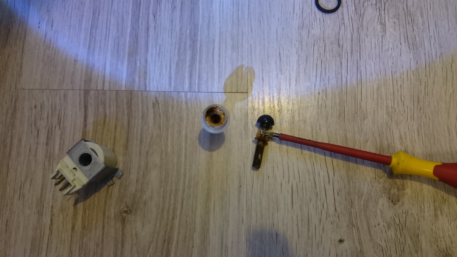

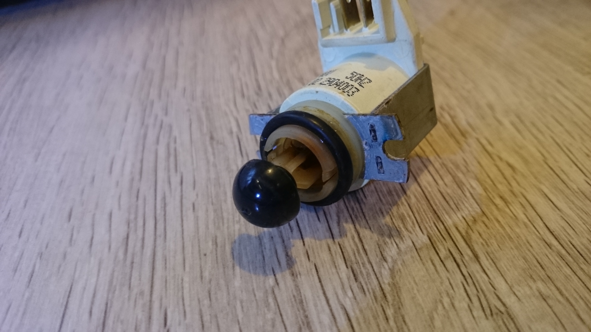

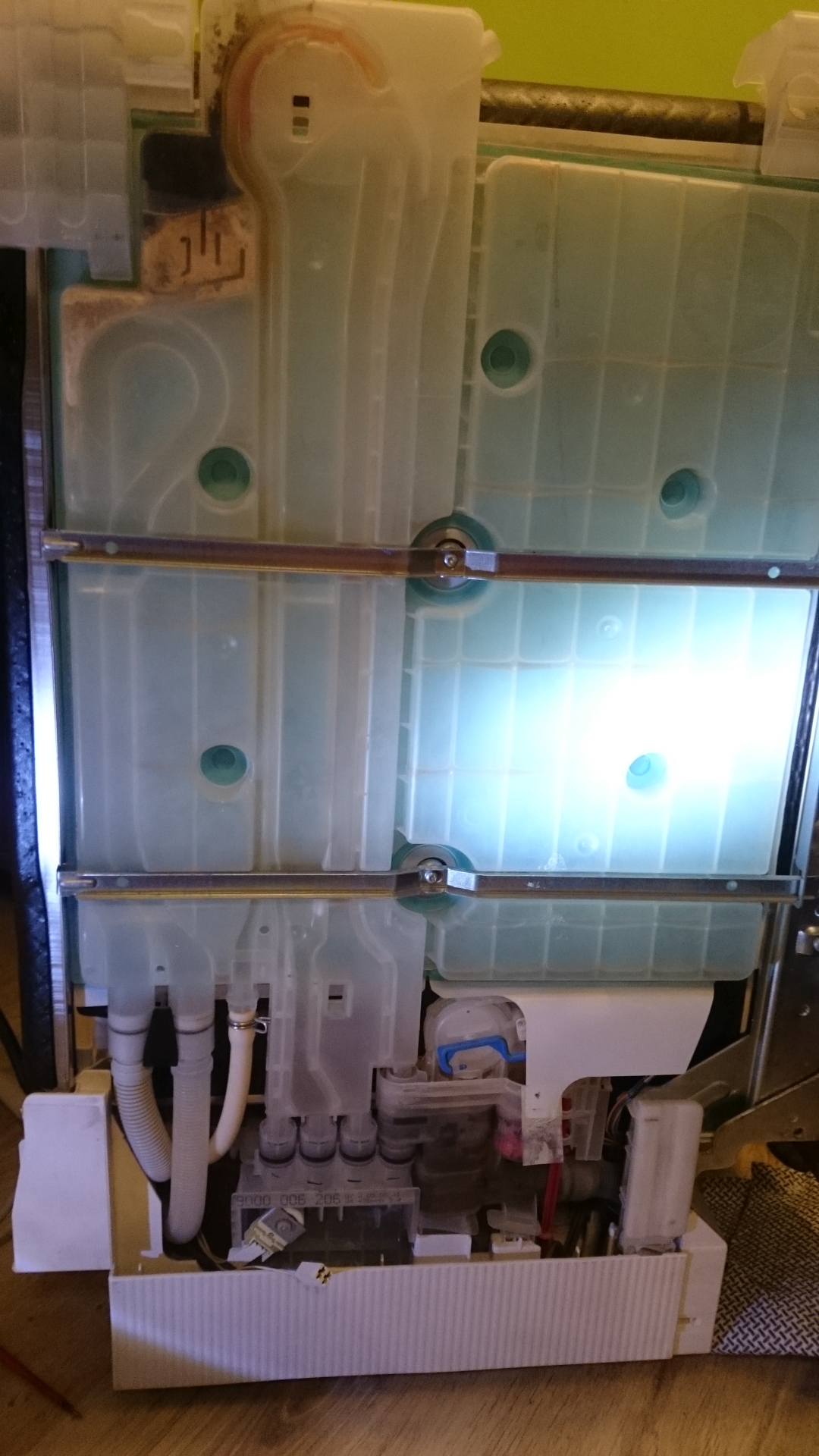

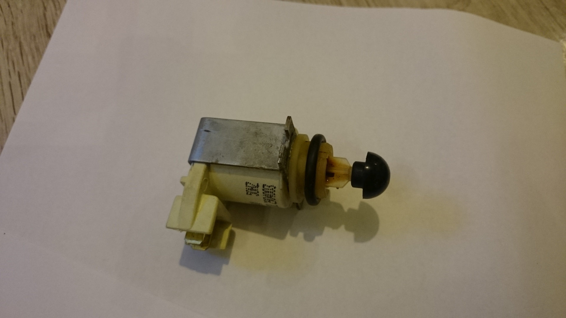

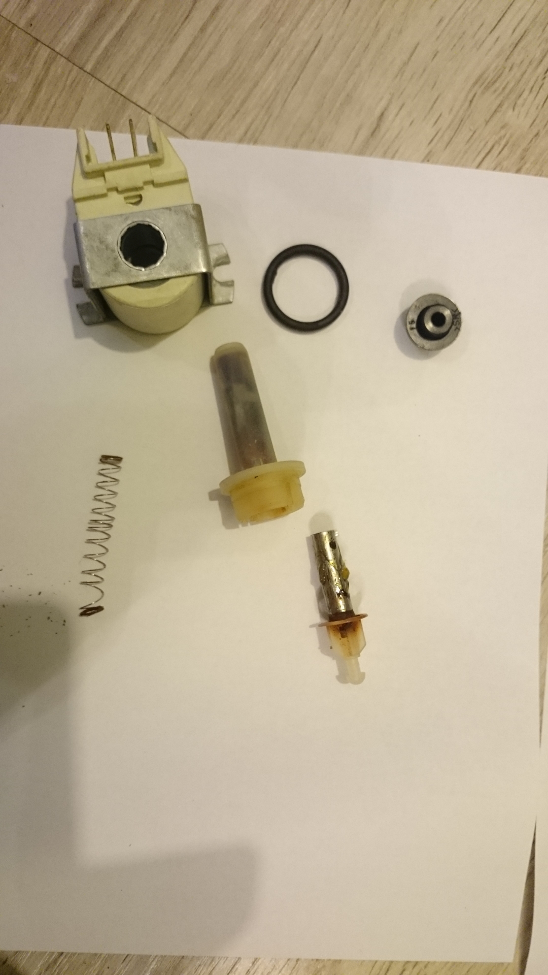

  • #7 15271731

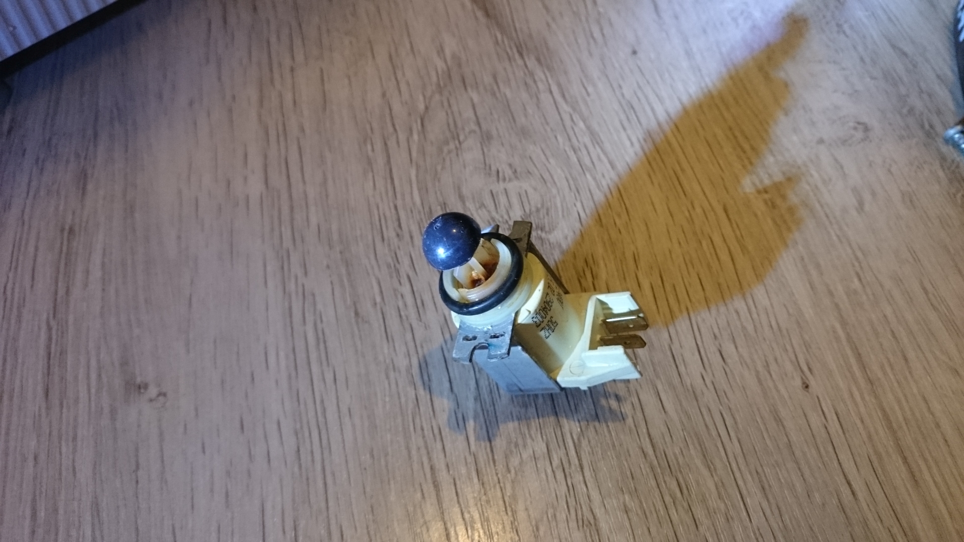

    kaytec
    Posty: 470
    Pomógł: 6
    Ocena: 311
    Również potwierdzam i dziękuję koledze Trull za informację.
    W zamian dla kolejnych majsterkowiczów, kilka zdjęć z mojej naprawy zmywarki, aczkolwiek po oznaczeniu elektrozaworu można znaleźć w internecie ich całe mnóstwo:
    Zmywarka Bosch SRV45T13EU/37 - W końcu cyklu zmywa na sucho Zmywarka Bosch SRV45T13EU/37 - W końcu cyklu zmywa na sucho
    Zmywarka Bosch SRV45T13EU/37 - W końcu cyklu zmywa na suchoZmywarka Bosch SRV45T13EU/37 - W końcu cyklu zmywa na suchoZmywarka Bosch SRV45T13EU/37 - W końcu cyklu zmywa na suchoZmywarka Bosch SRV45T13EU/37 - W końcu cyklu zmywa na sucho
    Oznaczenie elektrozaworu to: 90915.02
