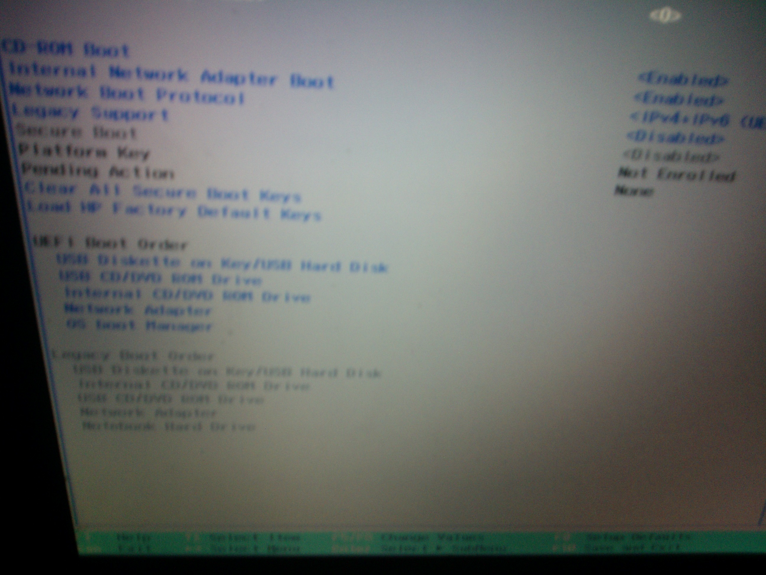

    AnyKey napisał:
    w razie czego mogę dziś jeszcze zrobić fotki BIOS'a i wrzucić na forum
    Możesz i od razu poszukać coś o Secure Boot i wyłączyć a przy chęci wystartowania starszych O/S typu DOS (z MHDD) - CSM czy Legacy Boot
    Windows 7 64-bit więc staraj się wystartować w trybie UEFI - pendrive FAT32 najlepiej z niemodyfikowaną wersją systemu.

    Dzięki Witas za wskazówki, Udało mi się ruszyć Win 7 z PenDrive'a.

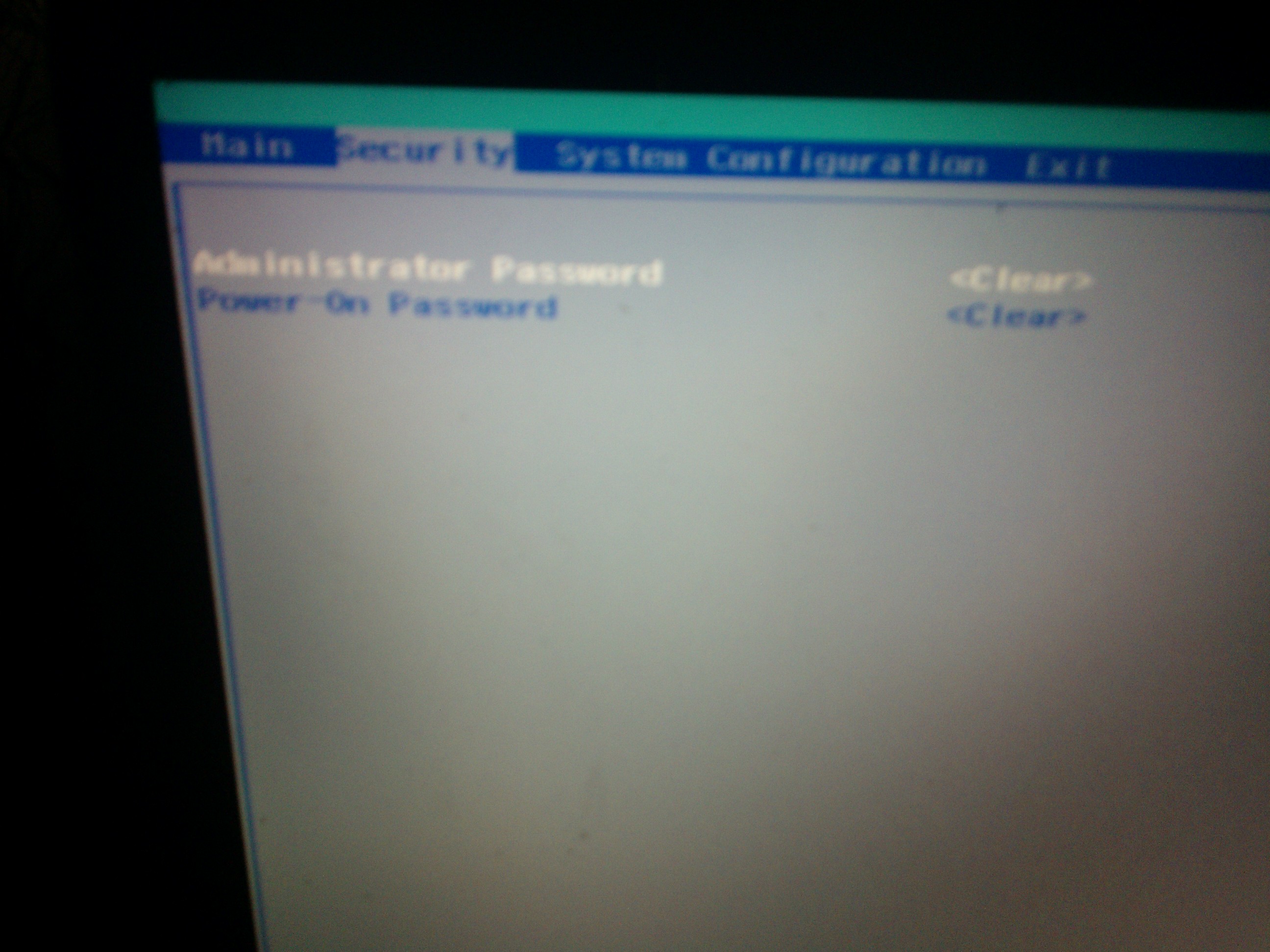

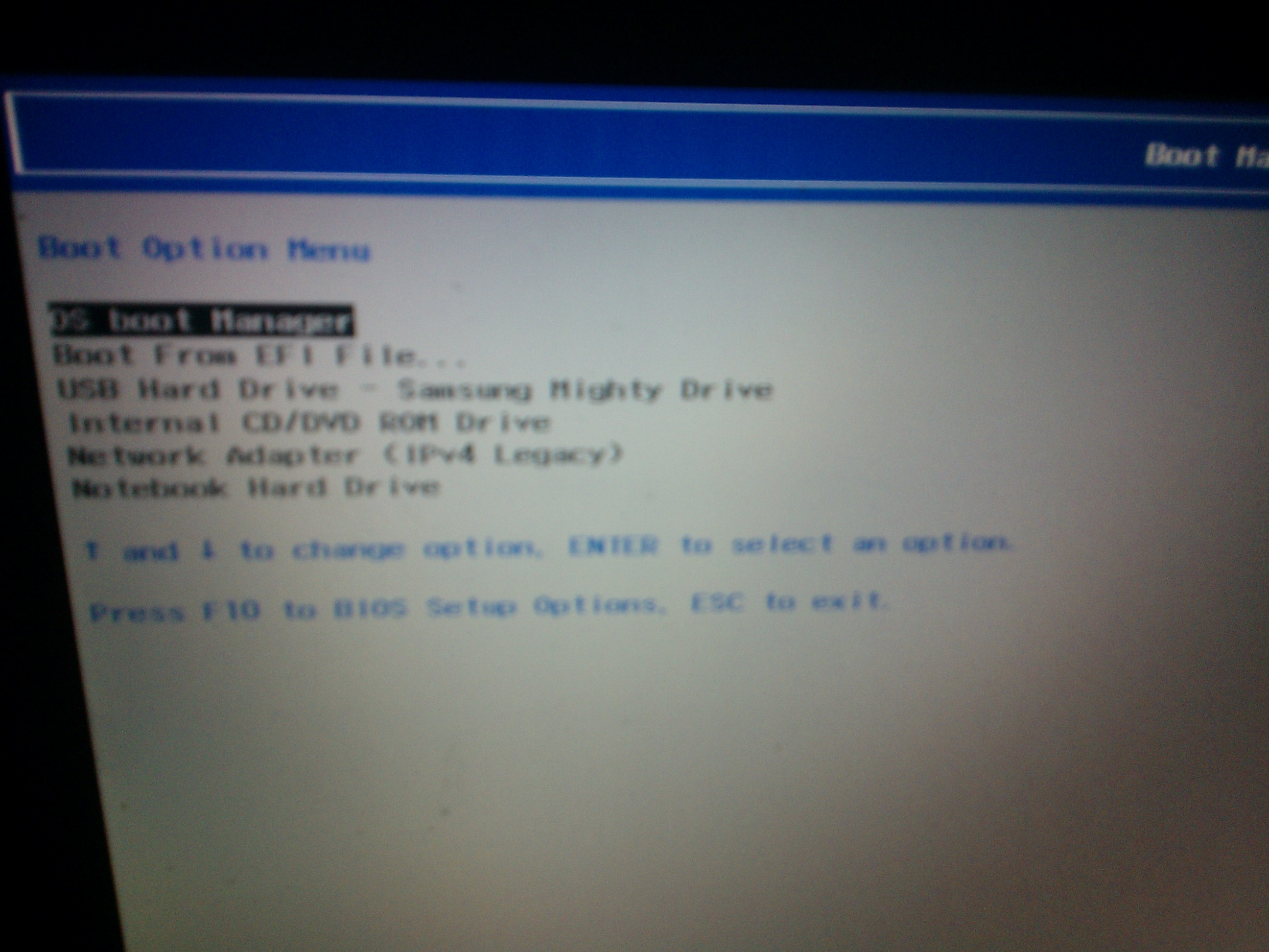

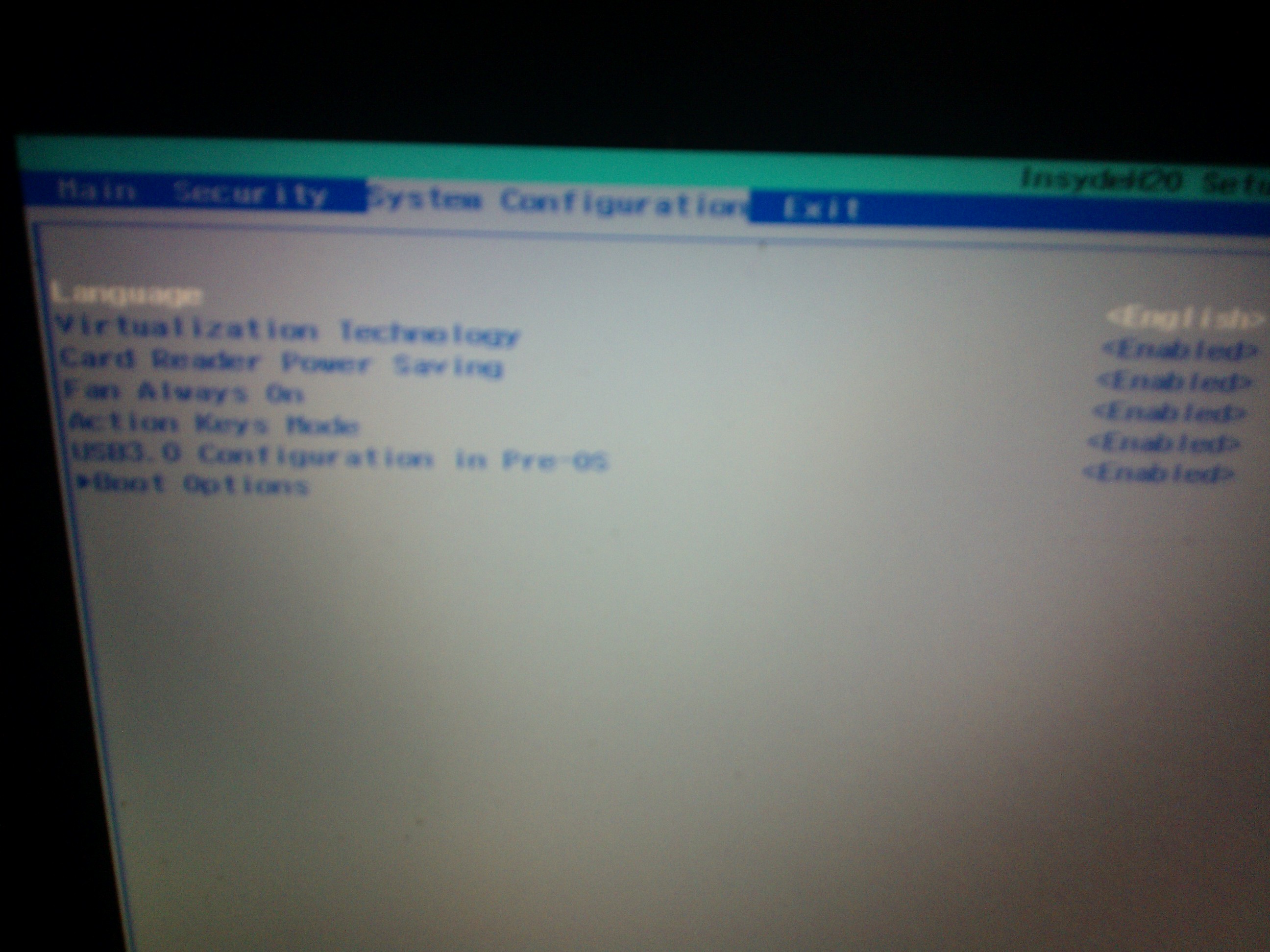

    Wrzucę jeszcze fotki BIOS'a żebyście zobaczyli, co tam można zmieniać :P
    HP Pavilion g7-2210ew - Jak ustawić BIOS do instalacji Win7 64-bit? HP Pavilion g7-2210ew - Jak ustawić BIOS do instalacji Win7 64-bit? HP Pavilion g7-2210ew - Jak ustawić BIOS do instalacji Win7 64-bit? HP Pavilion g7-2210ew - Jak ustawić BIOS do instalacji Win7 64-bit? HP Pavilion g7-2210ew - Jak ustawić BIOS do instalacji Win7 64-bit?
    Sory za jakość - Nokia Lumia 610
    Ponawiam pytanie, czy oprócz trudności z dostępem do sterowników mogę się spodziewać jakichś większych problemów podczas instalacji/korzystania z Win7 64-bit na tym HP'ku ?
