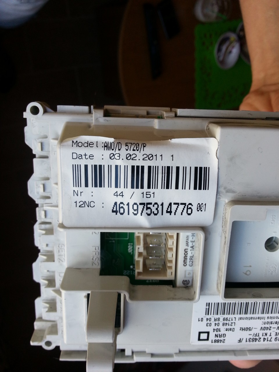

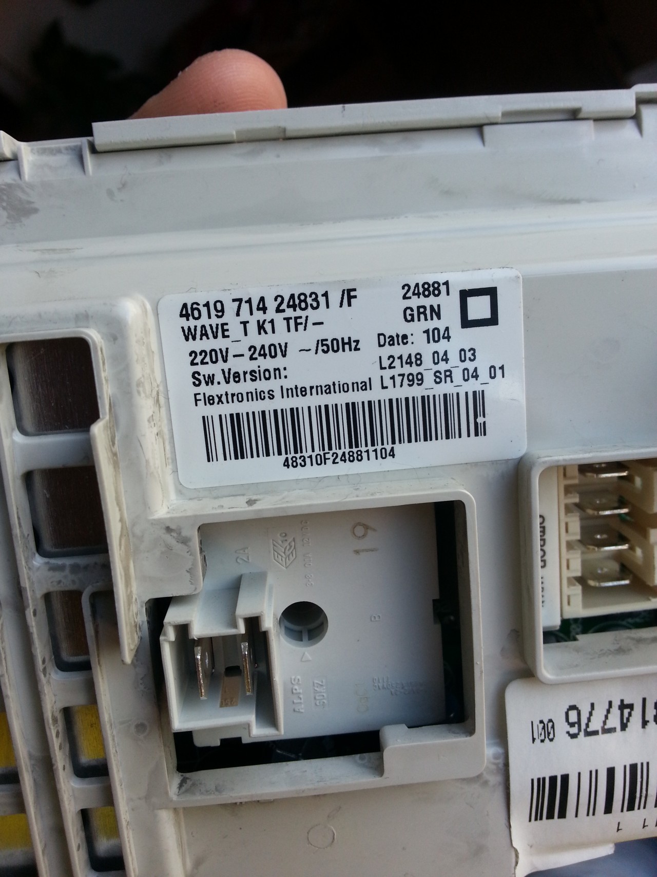

    Panowie i Panie - jeśli w tym zawodzie są ;) Mam pytanko do ekspertów.
    Pralka po wybraniu programu i próbie jego uruchomienia po chwili zamiast nabierać wodę zaczyna przygaszać wszystkie swoje kontrolki / wyświetlacz.
    Jak znam tą pralkę to ona na tym etapie jeszcze nie rusza bębnem więc to raczej nie silnik. Gdzieś czytałem żeby sprawdzić grzałkę - ale z pustym bębnem chyba grzałki też nie włącza? Odpiąłem elektrozawory ale problem nadal obecny.
    Czy ktoś poradzi gdzie szukać problemu? Jestem elektronikiem ale AGD to trochę nie mój fach. Chętnie odwdzięczę się.
    Fotki programatora (zajrzałem czy nie widać jakiś lutów zimnych, wyschniętych elektrolitów itp):
    Whirlpool AWO/D 5720/P - Przygasający wyświetlacz przy uruchamianiu pralki Whirlpool AWO/D 5720/P - Przygasający wyświetlacz przy uruchamianiu pralki Whirlpool AWO/D 5720/P - Przygasający wyświetlacz przy uruchamianiu pralki Whirlpool AWO/D 5720/P - Przygasający wyświetlacz przy uruchamianiu pralki Whirlpool AWO/D 5720/P - Przygasający wyświetlacz przy uruchamianiu pralki
    Jeżeli jesteś elektronikiem, to chyba wiesz co to przetwornica? ;)
    W ramach "bonusa" podpowiem od siebie że doskonale widać ją na trzecim zdjęciu ;)

    Trull
    Posty: 780
    Pomógł: 138
    Ocena: 600
    Kuca ci LNK304 wymień na LNK306 (będzie zapas mocy) spójrz na filtr L2 , jest przegrzany.

    Ok zabiorę się za tą zasilacz, wymienię scalaka, kondki i przyjrzę się dławikowi. Czy szanowni koledzy na tym etapie eliminują np. silnik i grzałkę? Chodzi o ew. rentowność takiej naprawy.. Pralka była dość mało eksploatowana, niedawno skończyła się gwarancja (jaki psikus :P).
    Jeszcze pytanko takie bo wczoraj w drodze eliminacji odpiąłem hydrostat co zaowocowało błędem F23 - ok, ale po jego ponownym podpięciu i uruchomieniu pralki po chwili po starcie i tak wywala błąd F23 - to trzeba jakoś kasować żeby się nie pojawiało ponownie?

    Panowie wymieniłem scalaka na LNK306, profilaktycznie nowy dławik, diody, kondensatory i pralka ożyła :-)
    Jeszcze raz bardzo dziekuje wszystkim za pomoc :-)
    Aaaa.. i faktycznie wtyczka przy programatorze od presostatu pasuje w dwa gniazda.. ;-)
