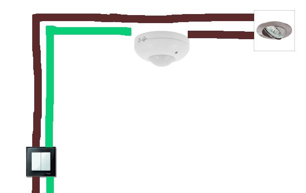

    Na rysunku sufit jest pokazane jak jest podłączony obecnie nieprawidłowo dziąłający czujnik ruchu. Chcę go wymienić, bo albo jest wadliwy (miga światłem co 1 s) albo źle podłączony. Na suficie 3x ledy po 3W (halogeny). Nie będę zmieniał oświetlenia górnego.
    Na rysunku SUFIT 2 pokazane jest zdjęcie nowego czujnika sufitowego JOWISZ firmy ANSline.
    Pytanie, jak to podłączyć, bo jakby brakuje mi trzeciego przewodu.

    Nic nie brakuje - N wspólny, L wejściowy i L wyjście do lampy.
    Pewnie nie masz N w tej instalacji po wyłączniku.

    Jest dokładnie tak jak narysowane. W włączniku mam tylko 2 przewody.
    Obecnie mam podłączone jak na załączonym obrazku (tylko jest teraz inny czujnik i nie te oznaczenia wejść ). Zapewne nie mam N po wyłączniku, bo to stara instalacja... i nie robili N.

    No tak jest podłączone pomijając oznaczenie wejść. Elektryk zmostkował, pamiętam, że i na rysunku od tego czujnika tak było. Mniejsza z tym co jest, ważne jest to co chcemy osiągnąć , zakładając to co mamy obecnie.
    Pytanie jak to zrobić, nie kując sufitu, bo to już dawno jest podłączone. A tylko czujnik jest zmostkowany (pominiety), aby działało oświetlenie.

    Jeśli masz do dyspozycji tylko dwa przewody przy czujce to nijak tego nie osiągniesz :)
