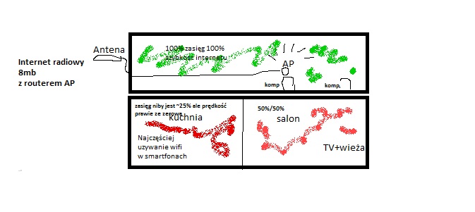

    Dzień Dobry mam problem z Zasięgiem oraz prędkoscią mojego internetu[WIFI] mam 2 laptopy w pokoju gdzie znajduje się AP TP-LINK TW-WA500g i wszystko ładnie pięknie. Problemy są z WIFI na dole(dom piętrowy) w kuchni i salonie. W kuchni wifi niby znajduje ale zanim załaduje sie strona to minie bardzo duzo czasu albo jest 0.01 kb/s, w salonie zasięg jest idealny ale prędkosc 3x mniejsza niz w pokoju gdzie mam AP.
    Informatyk doradził mi abym kupił router z 2 antenkami i podłączył komputery kablem a ap zniósł na dół. Zadziałało by to jesli tak jaki router? i mogłby mi ktoś powiedziec jak skonfigurować te urządzenia :) bo chyba IP musi byc takie samo czy cuś nie znam sie na tym za dobrze.
    Czy macie moze jakieś inne propozycje jak to zrobic ? :)

    Sieć tworzy zewnętrzny AP jako router. Masz dwa rozwiązania. Kupujesz switch i jeszcze jeden AP na dół. Lub router np. WR-740. Łączysz go po LAN z punktem dostępowym zamiast WA-500, ustawiasz jako AP i sieje ci na piętrze. Do niego po LAN łączysz tego WA-500 i ustawiasz aby siał na parterze. Adresacja obydwu AP z zakresu zewnętrznego routera spoza jego DHCP.

    PS: Lepiej zrobić jak na schemacie nr2 zgadza sie ? i tez mniej kabla bedzie do schowania :)

    Jeśli chcesz korzystać z urządzeń po LAN na dole.Tv i "coś" to ustaw tam router. Na górze korzystasz z laptopów po WiFi to będą się łączyły z WA500( schemat). Gdybyś chciałmieć na górze LAN to odwrotnie, tylko do WA500 nic nie połączysz po LAN( ma jedno złącze)- schemat 2. Zamiast WR-740 możesz zastosować WR-841 lub jeśli chcesz mieć możliwość podpięcia dysku USB WR-842. Dzięki temu będzie widoczny w całej sieci. Z droższych WR-1043v2.
