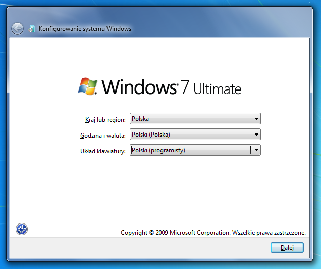

    Chciałbym na nowo zainstalowanym komputerze wymusić pierwszą konfigurację systemu jak przy pierwszym fabrycznym uruchomieniu systemu. Wie ktoś co trzeba usunąć w logach lub gdzie indziej aby przy uruchomieniu systemu zaskoczyła konfiguracja??

    chodzi o ten konfigurator startowy windows zaraz po zainstalowaniu systemu gdzie można wpisać nazwę użytkownika itp..

    %WinDir%\System32\oobe\msoobe.exe
    Wymuszanie pierwszej konfiguracji w windows 7 64bit
    %WinDir%\System32\sysprep\sysprep.exe
    Sysprep Windows 7 napisał:
    Sysprep provides the following benefits:
    Removes system-specific data from Windows. Sysprep can remove all system-specific information from an installed Windows image, including the computer security identifier (SID). The Windows installation can then be captured and installed throughout an organization.
    Configures Windows to boot to Audit mode. Audit mode enables you to install third-party applications and device drivers, as well as to test the functionality of the computer.
    Configures Windows to boot to Windows Welcome. Configures a Windows installation to boot to Windows Welcome the next time the computer starts. In general, you configure a system to boot to Windows Welcome immediately before delivering the computer to a customer.
    Resets Windows Product Activation. Sysprep can reset Windows Product Activation up to three times.
