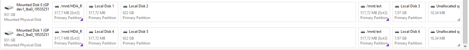

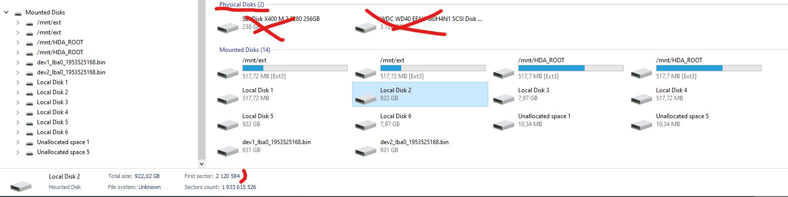

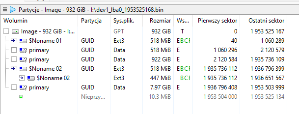

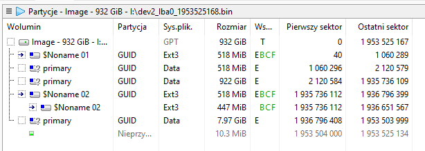

    Dysk z kieszeni 1 (dev1):
    Zrzut ekranu z partycjami dyskowymi oraz ich szczegółami.
    Dysk z kieszeni 2 (dev2):
    Zrzut ekranu z oprogramowania do zarządzania partycjami dysków twardych, pokazujący szczegóły partycji.

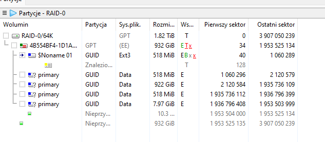

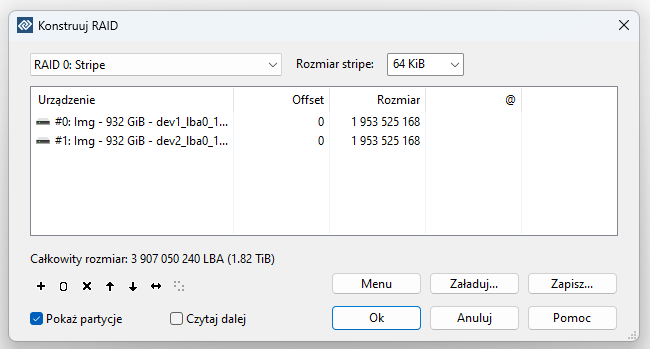

    Teraz zadziałam trochę po omacku bo nigdy tego nie robiłem. Złożyłem macierz w kolejności dev1+dev2, stripe 64 kB (niby domyślny w QNAP). Dziwnie to wygląda, drugi napęd widoczny jako nieprzydzielone miejsce...
    Zrzut ekranu z konfiguracją macierzy RAID 0 z dwoma dyskami 932 GiB.
    Zrzut ekranu pokazujący układ partycji macierzy RAID-0 w programie do zarządzania dyskami.
    Włączam skanowanie z nadzieją, że rano będą efekty....
    Gdyby ktoś miał ochotę sprawdzić czy stripe jest prawidłowy i z partycjami wszystko OK:
    Image_dev1...0_2049.bin (1 MB)Musisz być zalogowany, aby pobrać ten załącznik. Image_dev2...0_2049.bin (1 MB)Musisz być zalogowany, aby pobrać ten załącznik.

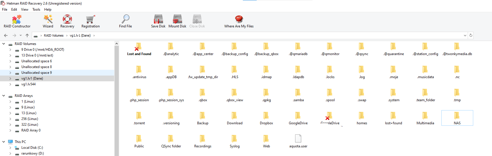

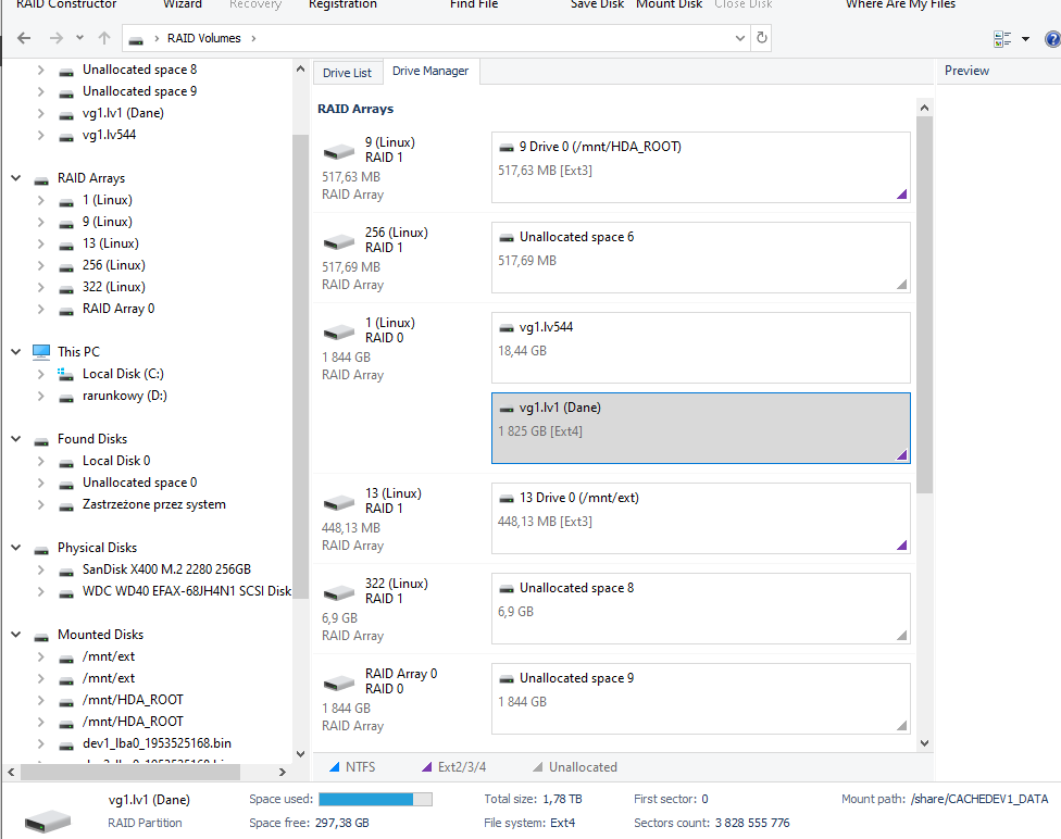

    Hetman RAID Recovery (wersja demo, portable) automatycznie, po zamontowaniu obrazów, wykrył macierz RAID i określił ją jako zdrową.
    Skanowanie trwało w ok. 15 minut. Są wszystkie foldery i pliki, na podglądzie wszystko się otwiera. Jednak żeby nie było za słodko, aby je skopiować muszę kupić licencję za ok. 600 zł (Home).
    Może jest ktoś w mojej okolicy kto dysponuje takim oprogramowaniem i zrobi mi odpłatnie kopię?
    Przynajmniej się uspokoiłem, bo wiem, że wszystko jest nieuszkodzone.
    Stripe faktycznie wynosi 64kB.
    Zrzut ekranu oprogramowania Hetman RAID Recovery z wykrytym zdrowym woluminem RAID i wyświetloną listą folderów.

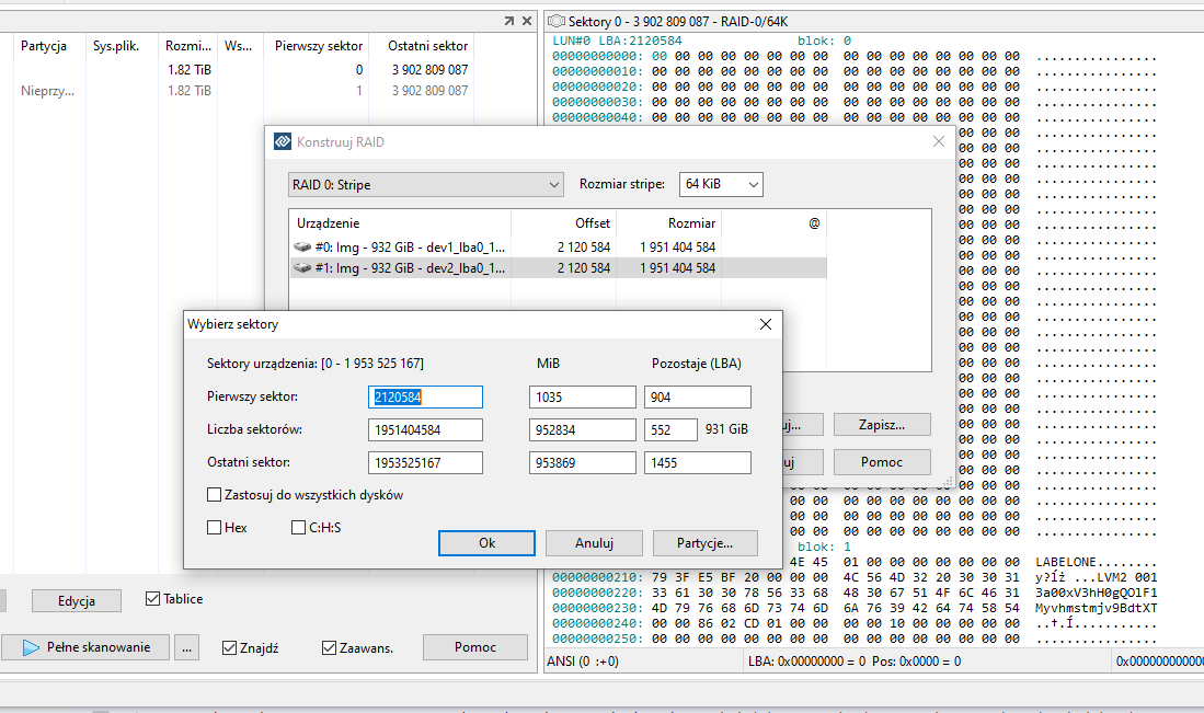

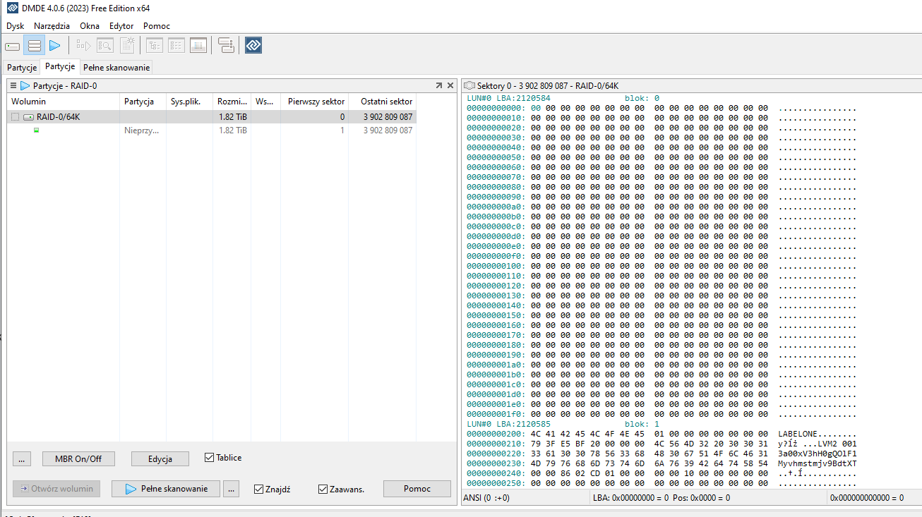

    Żeby złożyc RAID0 w DMDE dla tej macierzy ustaw offset na 2120584 sektor dla obu dysków.
    Konto firmowe:
    HEX SERWIS
    Smołdzinska 2B/16, Kobysewo, 83-304 | Tel.: 530XXXXXX (Pokaż) | Strona WWW: https://hex-serwis.pl
  • #10 20829012
    yooshky
    Posty: 31
    Ocena: 7
    Łukasz_W napisał:
    Żeby złożyć RAID0 w DMDE dla tej macierzy, ustaw offset na 2120584 sektory dla obu dysków.
    Po ustawieniu offsetu dla obu dysków mam:
    Zrzut ekranu programu DMDE z widokiem partycji i danych dysku.
    Zrzut ekranu z programu do zarządzania partycjami pokazujący konfigurację RAID 0.

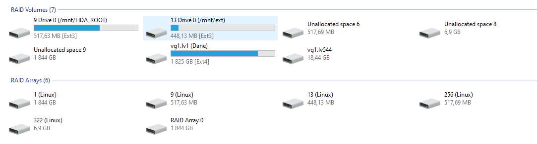

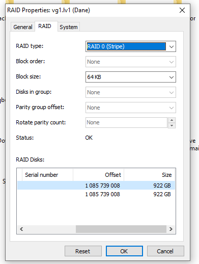

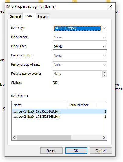

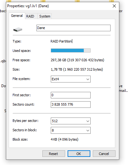

    Z Hetman:
    Okno dialogowe z właściwościami partycji RAID w systemie plików Ext4. Okno ustawień właściwości RAID z wybranym typem RAID 0. Właściwości RAID z dwoma dyskami 922 GB w trybie RAID 0
    Zrzut ekranu narzędzia do zarządzania dyskami, pokazujący dyski fizyczne i zamontowane partycje.
    Zrzut ekranu z zarządzania partycjami dysków w systemie.
    Zrzut ekranu zarządzania dyskami pokazujący woluminy i macierze RAID.
    Zrzut ekranu przedstawiający zarządzanie dyskami w oprogramowaniu do odzyskiwania danych, z zaznaczeniem partycji RAID.

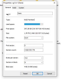

    EDIT:
    Troszkę naokoło, ale chyba będzie OK. Hetman bardzo ładnie i automatycznie poskładał wszystko do kupy. Nie pozwala zabrać plików (w wersji darmowej) ale pozwala utworzyć obrazy całych partycji a dalej w DMDE i z obrazami "gołych" partycji już nie ma problemu. Z resztą partycję bit po bicie można od razu zamontować w systemie. Jestem właśnie w trakcie robienia obrazu z obrazu ;)
