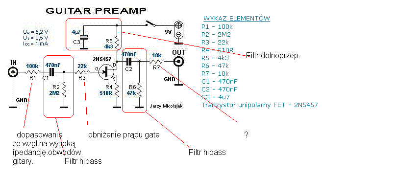

    Załączam zdjęcie schematu preampa i tego samego schematu z naniesionymi przeze mnie sugestiami nt. domniemanej przeze mnie roli. Chciałbym się dowiedzieć jak to konkretnie działa. Niestety trudno znaleźć opis który tłumaczy umieszczenie każdego elementu z osobna. Napisałem na schemacie tyle co wiem, mogę jeszcze dodać że wydaje mi się, że działa on na zasadzie sterowania napięciowego sygnałem z gitary bramką która odwzorowując charakterystykę napięcia z gitary odtwarza to samo ale wzmocnione na wyjściu tranzystora skąd układ filtrujący to napięcie do odszumionego stanu zbiera te już zmodyfikowane na wyjście. Byłbym wdzięczny gdyby ktoś pomógł mi zrozumieć zasadę działania tego układu.

    Rezystor R7 którego funkcji nie opisałeś jest po to by uniezależnić częstotliwość odcięcia filtru wyjściowego od rezystancji obciążenia. Chodzi o to, że rożne urządzenia mają różną rezystancję wejściową, pomijając już wynikające z tego tłumienie sygnału, to przy podłączeniu tego do urządzenia o niskiej rezystancji wejściowej, częstotliwość graniczna filtru C2 R6 spadłaby poniżej przewidzianej przez autora. Częstotliwość graniczna jest tu ustalona na ok. 8Hz (bez podłączonego obciążenia). Nawet gdybyś podłączył do wyjścia słuchawki o rezystancji 100R, to częstotliwość graniczna i tak nie wzrośnie powyżej 40Hz. Gdyby nie było R7 to podłączenie do wyjścia obciążenia o rezystancji 100R spowodowałoby wzrost częstotliwości granicznej do ok. 3kHz, co znacznie ograniczyłoby pasmo przenoszenia.
    Poza tym R5 nie tworzy filtru z C3, tylko jest obciążeniem dla tranzystora (na tym rezystorze odkłada się wzmocniony sygnał użyteczny). Tranzystor pracuje tu w układzie wspólnego źródła - poczytaj na czym to polega. Analogicznie dla tranzystorów bipolarnych - układ wspólnego emitera.

    Nie za bardzo zgodzę się z tym że to jest układ wspólnego źródła, ani dla prądu stałego ani zmiennego źródło nie jest na masie.
    Klasyczny wzmacniacz w którym stosunek R5/R4 determinuje wzmocnienie.
    Układ R1 C1 R2 wycina stałą składową z bramki tranzystora, bo ta wpływałaby na punk pracy tranzystora, działa też jako filtr ale to bym pominął bo pasmo wybiega bardzo ponad pasmo generowane przez gitarę.
    I w końcu C2 R6, niby filtr ale jego rola tutaj polega głównie na wycięciu stałej składowej sygnału, musimy zagwarantować że nie podamy napięcia stałego na wzmacniacz do którego się wpinamy.
    Na temat R3 powinni się wypowiedzieć specjaliści od szumów i stabilności, prąd bramki jest klasycznie niemierzalny więc od tej strony R3 nic nie zmieni a po podaniu zbyt wysokiego napięcia na wejście tranzystor i tak nie przeżyje ( mówię o elektrostatyce a nie zbyt dużym sygnale z gitary ).

    trymer01 napisał:
    R1 nie jest konieczny, bo impedancja wejściowa tego wzmacniacza jest wysoka, wyznaczona przez R2, który polaryzuje bramkę tranzystora potencjałem masy (zerowe napięcie).
    Podobnie R3 nie jest konieczny.
    Moim zdaniem te elementy są potrzebne (choć bez nich układ oczywiście będzie działał). Mnie to wygląda na filtr kształtujący charakterystykę przenoszenia wzmacniacza. Układy gitarowe często mają takie "dziwne" rozwiązania, bo z racji wysokiej impedancji wejściowej potrafią łapać różne śmieci z powietrza.
    R1 C1 tworzą filtr pasmowo przepustowy. R2 oraz R3 rozciągają szerokość pasma przenoszenia (zmniejszają dobroć) tegoż filtru przy okazji pełniąc rolę obwodu polaryzacji bramki tranzystora.
    Ciężko powiedzieć co autor miał na myśli, trzeba byłoby zbudować ten układ i zmierzyć jego charakterystykę częstotliwościową z R1 i R3 oraz bez.
    C1, R2 nie pełnią roli żadnego filtru. Częstotliwość graniczna ustalona przez te elementy jest dużo poniżej 1Hz - nie ma to żadnego praktycznego znaczenia.
