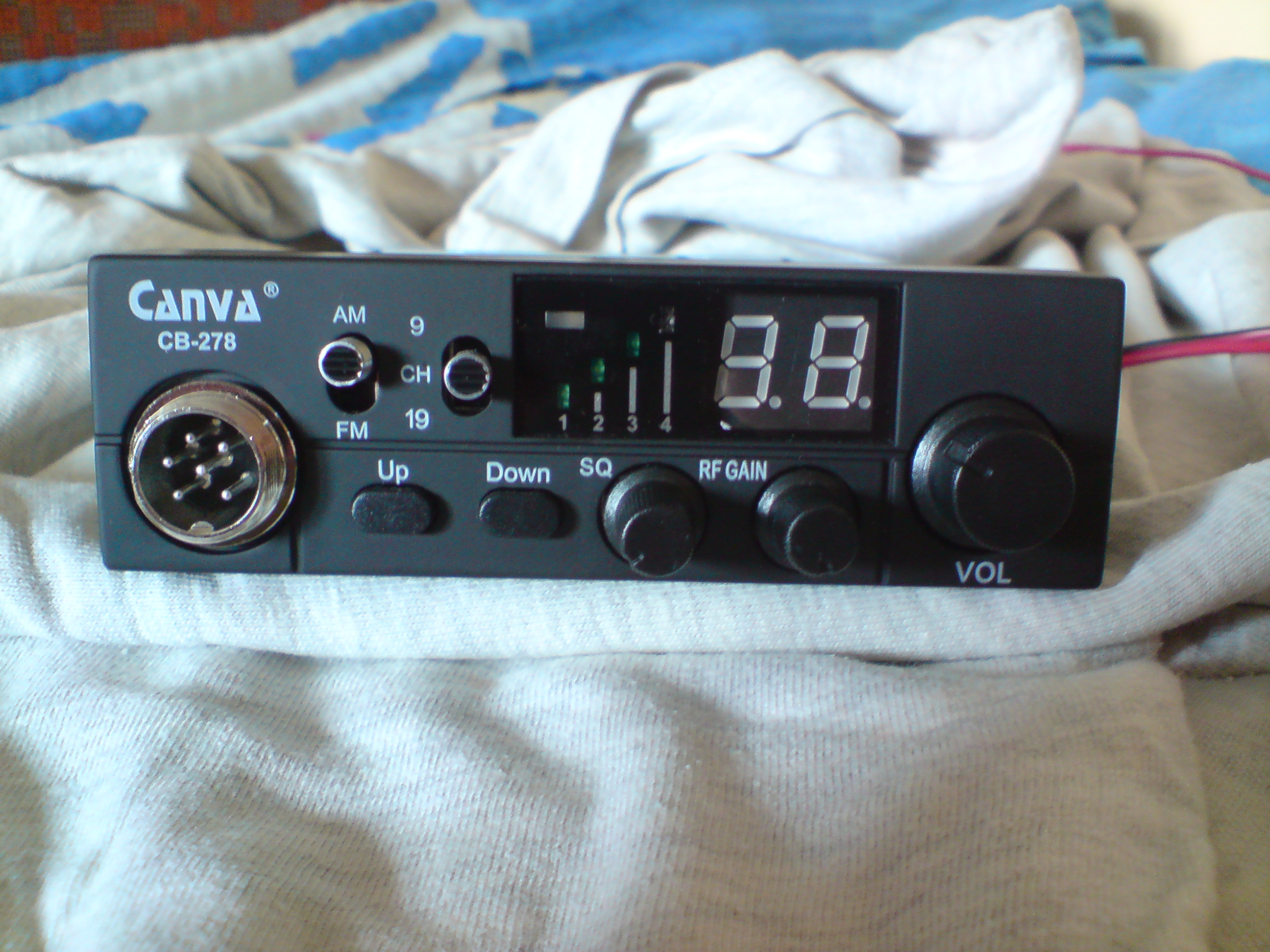

    Witam. Mam od niedawna nowe, ze sklepu internetowego, radyjko Canva CB-278. Przez kilka tygodni byłem z niego zadowolony, podoba mi się szczególnie układ pokręteł na panelu czołowym, zasięg porównywalny do mojego starego Presidenta. Ale on kilku dni przy nadawaniu na AM słyszę sam siebie, w FM wszystko gra. I tak żeby nadawać muszę się przełączać na FM, żeby odsłuchać odpowiedź, na AM, bo słychać czyściej, głośniej. Problem polega tym że po wciśnięciu przycisku nadawania słyszę w głośniku sam siebie z wielkimi szumami, im gruszka bliżej radia, tym szum i pisk większy. W FM tego nie ma i normalnie, skutecznie nadaję. Proszę o radę.

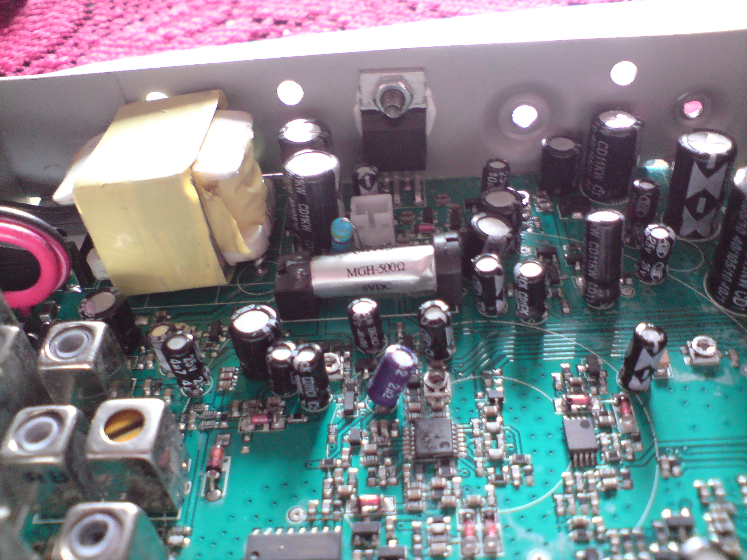

    A więc pootwierałem gruszkę i radio, i nic. Widać tu jakość wykonania, nadmiary kalafoni, śruby łatwo mi się poprzekręcały przy składaniu. Próbowałem przelutować mikrofon ale to nic nie dało. PTT sprawny, przebadałem go, wkońcu rozebrałem i uszkodziłem. Muszę dokupić coś na wymianę. Próbowałem zrobić pomiary czy nie ma jakichś zwarć w kablu, w radiu, są jakieś opory, trzebaby było znać jakieś wartości, schematy. Nie doszedłem do tego co może być przyczyną usterki. Ale kolega doradził że mogę dolutować do plusowego przewodu głośnika rezystor od 15-47 kOm. Tym sposobem pozbyłem się sprzęrzenia i radio można normalnie używać. Ale doświadczalnie użyłem rezystora 100 Om, 22 kOm i 3,6 kOm sciszały prawie całkowicie. Przy 100 Om już sprzężenia nie słychać, przy 70 Om jeszcze było. Jeszcze jedno, PTT jest tak połączony że nie rozłącza on głośnika, a tylko włącza jednym zwarciem do masy nadawanie i drugim łączy mikrofon. Wysłuchałem też że w radiu jest jakiś jakby przekaźnik, słychać jego pracę gdy wciska się PTT, ale nie potrafię go zlokalizować, a wygląd nie ma tam nic podobnego. Podejrzewam że dźwięk dochodzi z czegoś co przypomina mi podłużną cewkę, jakieś uzwojenie owinięte folią, czteropinowe. Na tym elemencie jest nadruk MTL - to chyba firma - MGH-500 Om (symbolem Omega) 5VDC. Nie znalazłem nic takiego w internecie. Być może ten "przekaźnik" działa wadliwie. Wrzucam kilka zdjęć.

  • #11 13763858

    Czyli ta moja cewka to jest kontaktron? Jak go przetestować? Za co on odpowiada? Odłącza głośnik? Dlaczego trafo wydaje taki dźwięk, taki sam jak przekaźnik?
    Kontaktron to jest dokładnie, to :
    Canva CB-278 - Przy nadawaniu na AM słyszę sam siebie
    Sprawdzając napięcia (pokazane na rys.) oraz zmierzyć omomierzem lewy-środkowy jego bolec (w "kółeczku" na płycie PCB jako "głośnik"), który powinien być :
    - zwarty do masy przy odbiorze - jak jest napięcie około +9V (na górnym bolcu)
    - rozwarty od masy przy nadawaniu
    Za co on odpowiada?
    Odłącza głośnik w czasie nadawania.
    Transformator modulacyjny przenosi (indukuje) przebiegi m.cz. ze wzmacniacza m.cz. do głośnika i do nadajnika a jeżeli nie ma obciążenia, które to odbiera od transformatorka tą zaindukowaną moc m.cz. to sobie popiskuje jak głośnik.
    Reasumując :
    - wylutować kontaktron
    - wstawić inny (pasujący mechanicznie i napięciowo na około +9V/+12V
    - w przypadku totalnego braku "kontaktronu" można wstawić przekaźnik lecz taki aby jego cewka nie pobierała więcej niż 50mA

    Wymieniłem dzisiaj PTT i radio działa normalnie. No może tylko ten rezystorek przed głośnikiem użyłem za mały, bo kiedy gruszka jest bardzo blisko radia to słychać lekkie sprzężenie.
    Kolego Saturn_five:
    Przy wyłączonym radiu styki nadal są zwarte, nigdy się nie rozwierają (pin "głośnik").
    Magnes neodymowy, choć przyznam że mały, 5x5x2 mm, nie ruszył kontaktronu.
    Kolego SP5ANJ:
    Pin "głośnik" jest zawsze zwarty do masy, a napięcie wynosi 7,16 V (używam zasilacza 1 A), ale na dolnym bolcu, czego nie rozumiem, bo patrząc po ścieżkach to także masa. Na górnym bolcu jest 0,01 V, ale to może niedokładność multimetru. Przy nadawaniu na obu bolcach jest po 0,33 V. Między nimi jest 530 Om, więc są pinami cewki?
    Czy prąd na cewce jest, czy go nie ma pin "głośnik" jest zwarty do masy. Więc uszkodzenie jest mechaniczne, bo kontaktron nie zmienia pozycji?
    Mam przekaźnik 12 V, 31 mA, 356 Om, ale w dużej obudowie. Jeśli nie kupię mniejszego lub kontaktronu to chyba go zamontuję, w pająku, na kablach.
    To dalej jest źle a ten oporniczek głośnikowy - wywalić.
    I jest poprawnie chociaż wydaje mi się, że źle mierzysz (multimetr : minus na GND radia [nie obudowy] a plus na górny pin cewki kontaktronu).
    Co ewidentnie Nam wskazuje na zwartą rurkę kontaktronu (sklejone styki pozłacane w rurce).
    Dość prosta naprawa polegająca na :
    - wylutowaniu nóżek tej rurki kontaktronowej (nóżki lawa i prawa)
    - następnie wyjęciu rureczki ze środka cewki
    - włożenie nowej sprawnej rurki w środek cewki uzwojenia
    - ostrożnie wlutować w miejsca po dawnej rurce
    Koszt takiej rurki kontaktronowej to około 1zł./sztuka - tylko nie umiem podpowiedzieć gdzie ją możesz pozyskać. :cry:
    (ja ostatnio około 2 lata temu kupiłem taką rureczkę w Soltroniku i za 10 sztuk zapłaciłem 3,50zł. z VAT)
    Dobrze kombinujesz. :D

    Rezystora się pozbyłem. Kupiłem najmniejszy wymiarowo jaki był kontaktron za 2 zł. Wylutowałem całą cewkę z kontaktronem, który był w niej jakby zatopiony. Nie szło go wyjąć, rozerwał się, więc rozwierciłem, przy końcu uszkodziłem cewkę. Napięcie 7,16 V okazało się za małe żeby poruszyć wspomniany przekaźnik. Myślałem że w samochodzie będzie większe, ale jest takie samo jak na zasilaczu 1 A, który w efekcie daje 0,8 A. Przekaźnik działał dopiero przy 7,5 V. Miałem na szczęście 5 woltowy, ponad 300 Om oporu cewki. Wraz z rezystorem 70 Om na plusie cewki wszystko działa jak należy.
    Jak bawiłem się nowym kontaktronem to ku mojemu zdziwieniu zwierał go nawet namagnesowany domowym sposobem śrubokręt:)

    Radio teraz działa właściwie. Przekaźnik się sprawdził, nie ma już żadnego sprzężenia. Rezystora użyłem na plusie cewki przekaźnika żeby zmniejszyć napięcie z tych 7,16 V do 5 V. A rezystor na plusie głośnika już usunąłem, jest teraz zbędny, a ściszał głośnik niepotrzebnie.
