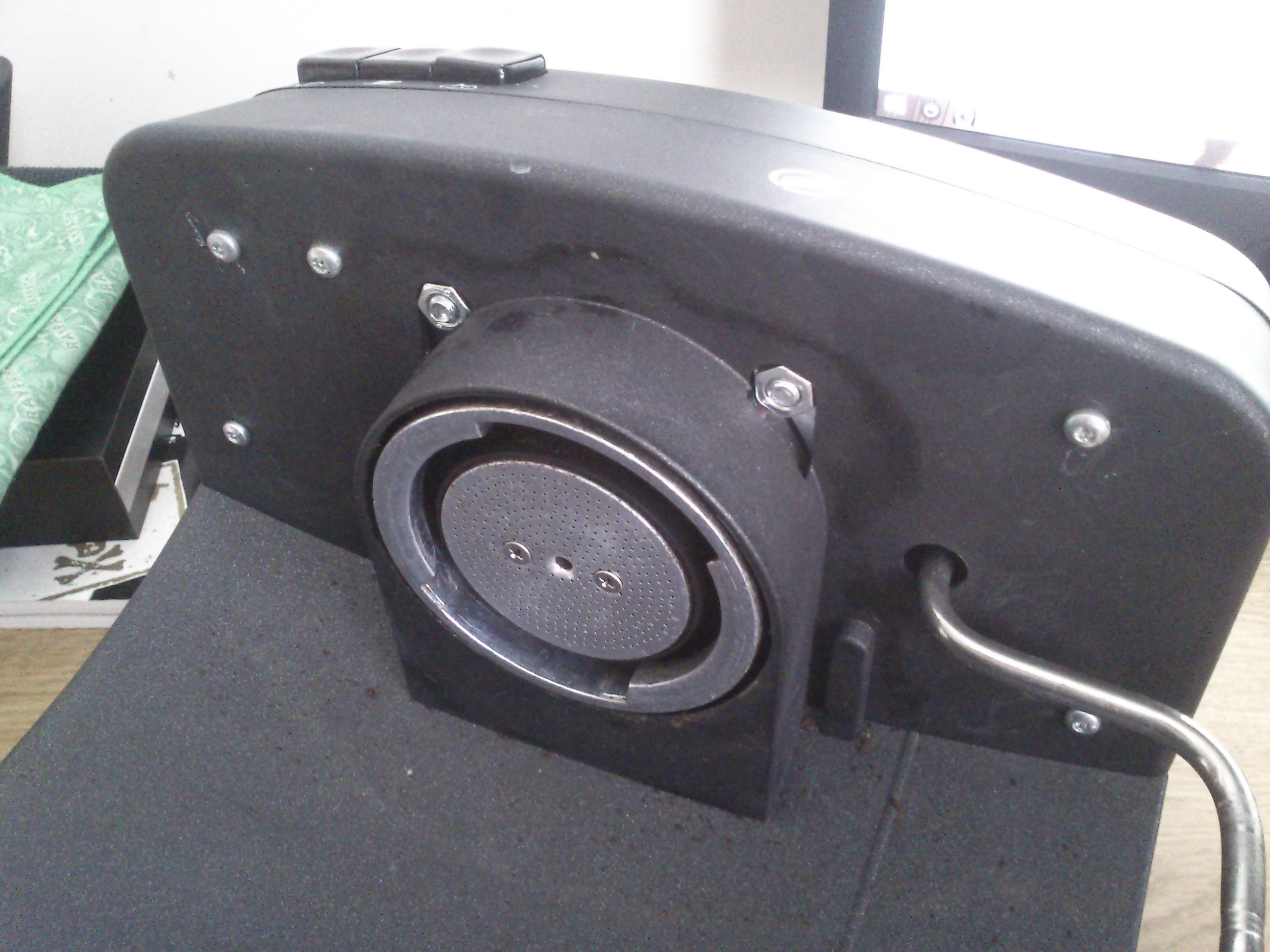

    Witajcie, mam taki problem jak to w temacie, ptóbowałem adkamienić go (kwaskiem cytrynowym :D ) niestety nadal nic z tego nie leci, no może oprócz paru kropel, pompa działa, tzn slychać jak buczy, ale tak samo jak zwykle, w dźwięku nie zmieniło się nic..
    Możecie podpowiedzieć co robić? Czy to ta pompa juz wysiadała czy coś się zatkać mogło?
    PS: Próbowałem ten ekspres rozrkęcić ale be skutku, mozecie powiedzieć jak to zrobić? Chyba trzeba odkręcić te maleńkie śrubki od dołu.. Dobrze myślę? (Zdęcia zamieszczam..)
    Saeco Via Vento de Luxe - Woda nie przepływa przez ekspres.Saeco Via Vento de Luxe - Woda nie przepływa przez ekspres.
    Z góry dziekuję za pomoc.

    1-2 śruby z lewej 2 śruby z prawej.
    2-Ja to robię octem.
    3-Czy nie jest zapowietrzony.
    1. Jeśli już to 3 z lewej (?)
    2. W instrukcji wyraźnie pisze, aby nie używać do tego octu.
    3. A możesz bardziej szczegółowo to opisać?

    Wybaczcie za taki odkop, ale w końcu zabrałem się za rozkręcenie tego ekspresu. Załączyłem ekspress bez obudowy, wydaje dziwne dźwięki w okolicach pompy i wydaje mi się, że to ona padła.
    Może ktoś to potwierdzić? Polecacie wymienić pompę czy może już cały ekspress? Wydaje mi się, że swoje już wysłużył.
