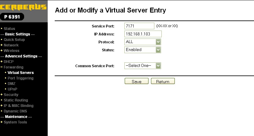

    Witam , mam nadzieje ze dobry dzia wybralem bo tyle ich jest O.o
    Chodzi o to ze chcialbym odblokowac porty 7171,7172 tez 80 , aby miec ip zewnetrzne , wiem ze trzeba wejsc w stronke 192.168.1.100
    Forwarding->Virtual Servers
    Ale na wszystkie sposoby i tak porty sa zablokowane.
    Jak sprawdzam czy porty sa odblokowane? link: yougetsignal.com/tools/open-ports/
    Pentagram Cerberus P6391 - Jak odblokowac porty 7171,7172
    Powyżej zdjęcie pokazuje jak sie dodaje port.
    Spróbowałem co sie dało.

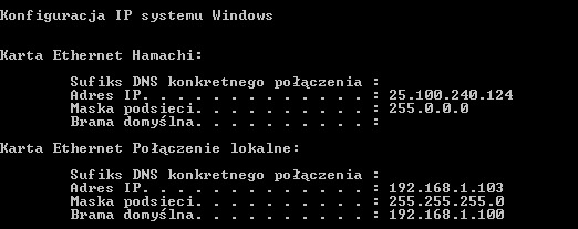

    IPCONFIG:
    Podajcie może mi wzór , o moze cos zle robilem.[/img]
  • #2 13752558
    sosarek
    Posty: 83875
    Pomógł: 9320
    Ocena: 15531
    Wpisujesz numer portu który chcesz odblokować, adres IP urządzenia (dla którego mają być odblokowane), wybierasz protokół i nazwę usługi.

  • #7 13752713
    jimasek
    Posty: 35287
    Pomógł: 3783
    Ocena: 2681
    Tak masz adres IP publiczny więc teraz daj obrazek z tego przekierowania, co tam ustawiłeś?
  • #8 13752727
    nequik
    Poziom 8  
    Posty: 25
    Ocena: 21
    To?
  • #9 13752764
    jimasek
    Posty: 35287
    Pomógł: 3783
    Ocena: 2681
    Jeżeli zrobiłeś tak samo dla każdego portu to powinno działać. Czym sprawdzasz to przekierowanie? Jakaś usługa działa (nasłuchuje) na tych portach na adresie 192.168.1.103?

  • #13 13752863
    jimasek
    Posty: 35287
    Pomógł: 3783
    Ocena: 2681
    Po coś chcesz przekierować te porty, no chyba że coś gdzieś słyszałeś a nie wiesz w którym kościele? Dla przykładu port 80 to serwer www czyli aby port w internecie był widoczny jako otwarty musi działać na tym komputerze jakiś serwer www. Tego samego tyczy się przekierowanie portów 7171,7172

    jimasek
    Posty: 35287
    Pomógł: 3783
    Ocena: 2681
    To tak jak pisałem serwer musi działać (nasłuchiwać na tych portach) aby porty były otwarte.
