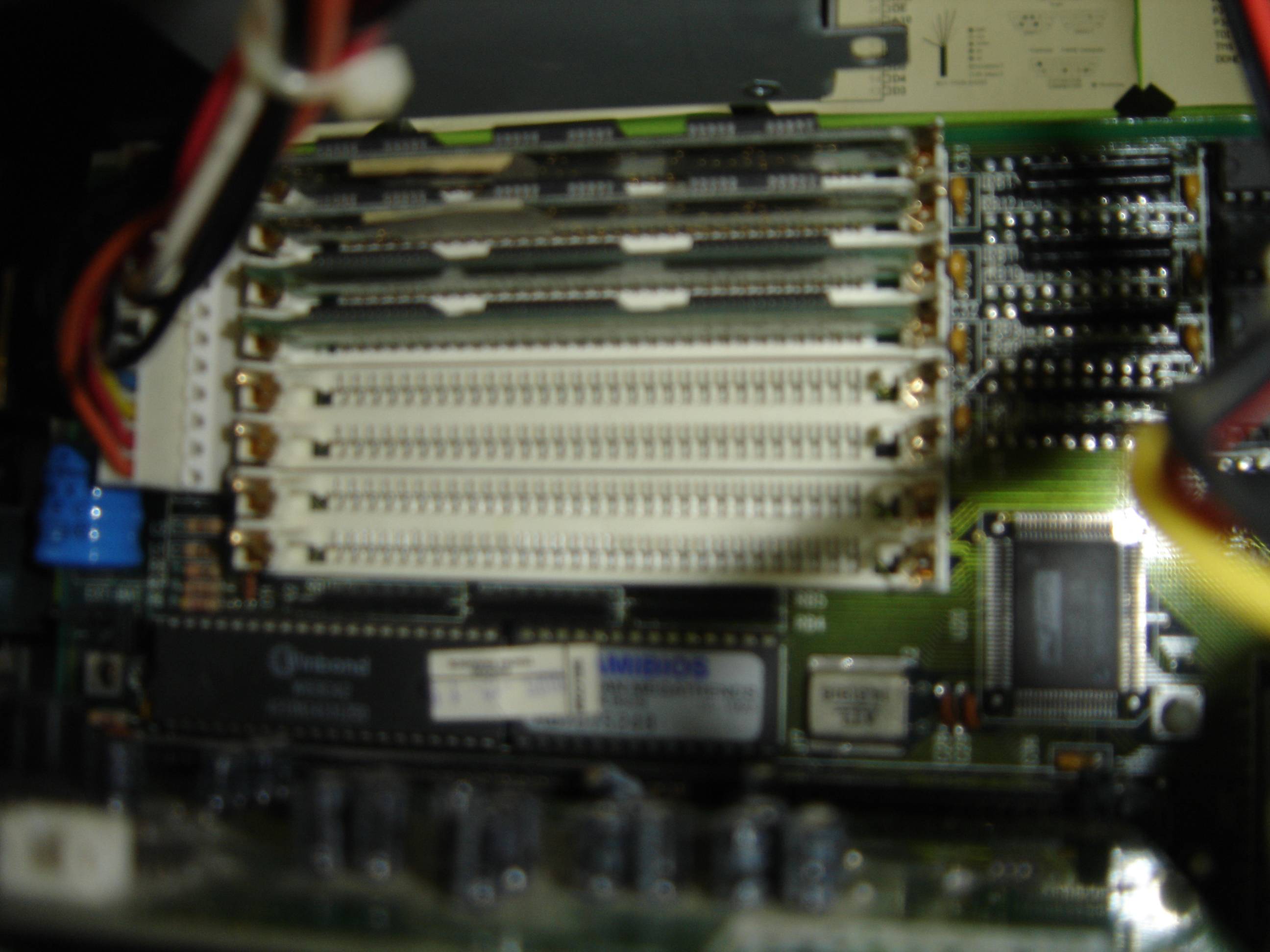

    Proszę o pomoc przy przywracaniu do życia starszego komputera (płyta główna z procesorem-klonem 486, do tego 4 MB ramu w SIMach (4 kości, każda po 1 MB, 30pin).
    Zainstalowałem sobie Windowsa 95 (4.00.950A). Po załadowaniu pulpitu w Windowsach niemal po chwili pojawia się ekran `można teraz bezpiecznie wyłączyć komputer`). Pamięć RAM przy teście biosu na starcie wydaje się być OK.
    Uruchomiłem program Memtestx86 z dyskietki, ale ten po ułamku sekundy resetuje komputer.
    Próbowałem wyciągać Simy, ale na trzech, dwóch i jednym komputer w ogóle nie wstaje.

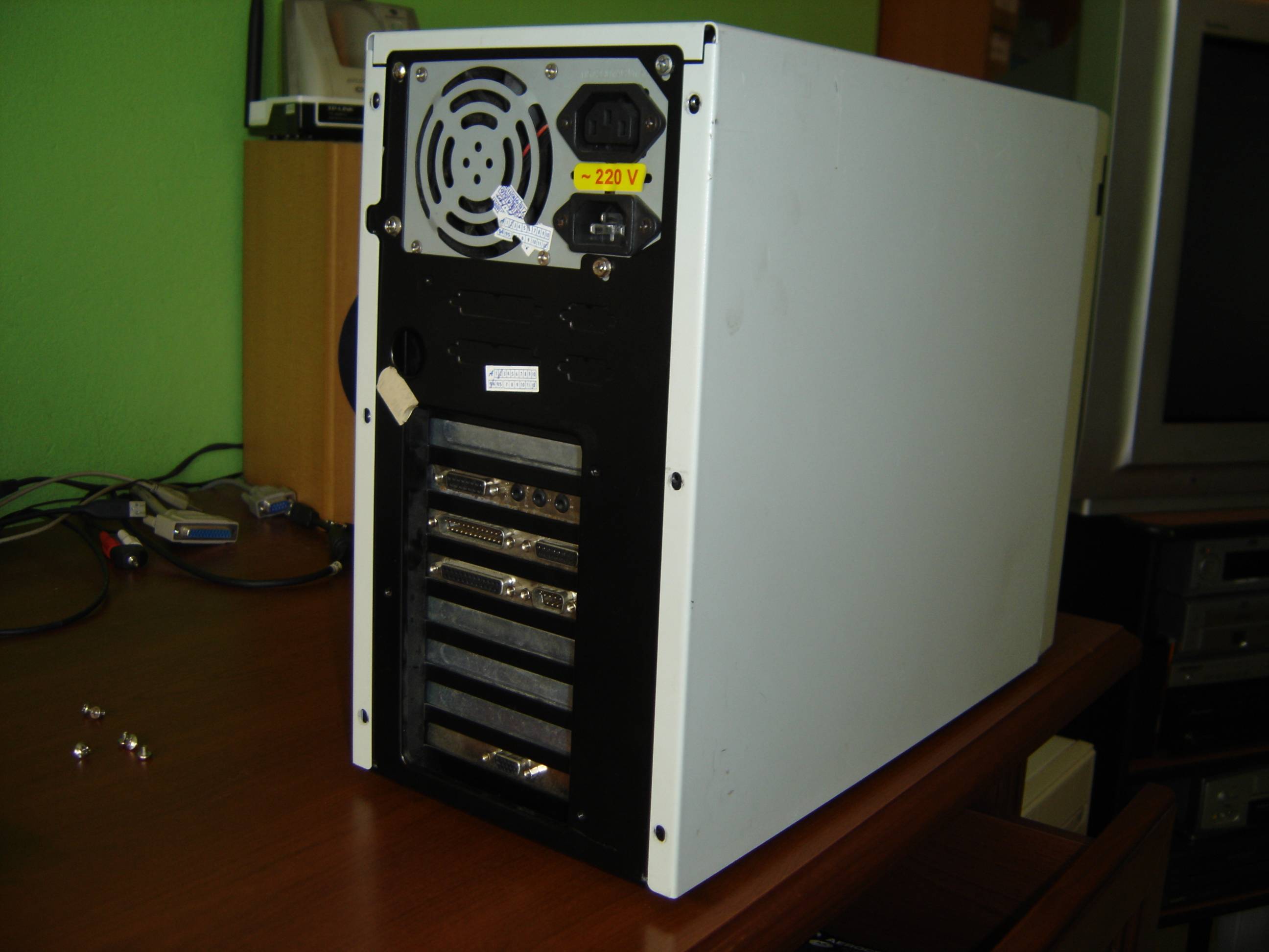

    Moja bardzo ładna obudowa:
    Komputer 486 z Windows 95 resetuje się po starcie - jak naprawić? Komputer 486 z Windows 95 resetuje się po starcie - jak naprawić? Komputer 486 z Windows 95 resetuje się po starcie - jak naprawić? Komputer 486 z Windows 95 resetuje się po starcie - jak naprawić? Komputer 486 z Windows 95 resetuje się po starcie - jak naprawić? Komputer 486 z Windows 95 resetuje się po starcie - jak naprawić?
    Zasilacz: CODEGEN ATX 200 W

    Ta płyta musi mieć 4 kości obsadzone lub 8 aby widziała ram.
    Wstępnie wszystko wskazuje na pamięci.
    Dodam, że simm 30pin były w mojej ocenie najbardziej awaryjnymi pamięciami jakie do tej pory były stosowane w pc.

    To chyba jednak nie pamięć!
    Przetestowałem ją programem z pakietu Norton Disk Utilities - NDIAGS i nie wykrył błędów.
    Teraz zauważyłem, że przed pojawieniem sie komunikatu `można teraz bezpiecznie wyłączyć komputer` na moment w lewym górnym rogu w windowsach pojawia się dosowy napis:
    `Your program caused a divide overflow error...`
    Może to coś z procesorem?

    Wsadziłem do czterech dolnych slotów (nawet zmieniłem kolejność pamięci) ale nadal bez dobrych efektów.

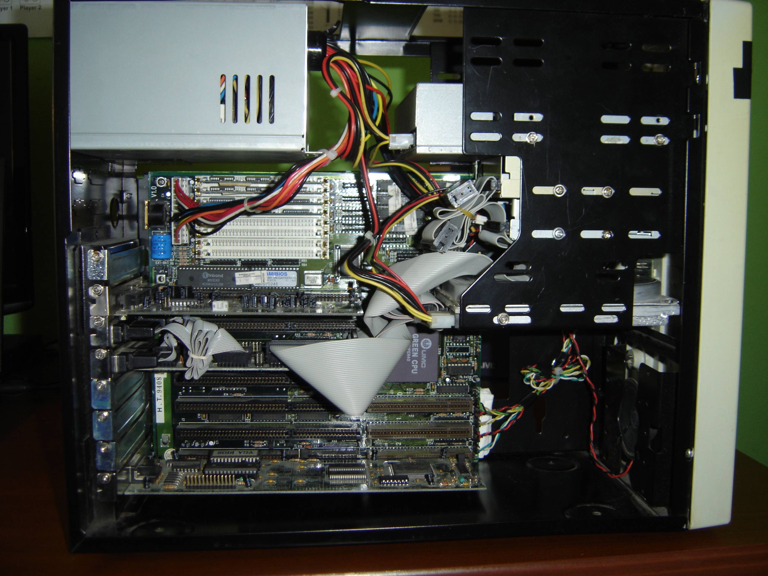

    Tryb awaryjny dziala? Co masz w autoexec.bat oraz config.sys?
    Wrzuc zdjecie swojej plyty jezeli mozesz oraz podaj ustawienie zworek (o ile nie bedzie widac na zdjeciu).

    Mnie to wygląda na pamięci EDO, a te powinny chodzić w parach - dwie identyczne w sąsiednich slotach - ponadto sloty EDO to chyba najbardziej awaryjne gniazda do obsadzania RAMu, parę razy miałem problemy z overflow przy ożywianiu staroci przez pogięte blaszki w takich slotach...

    Chyba faktycznie te pamięci muszą chodzi czwórkami, bo na jednej takiej karcie pamięci są kości 8-bitowe. 486 jest 32 bitowy, stąd konieczność 4 lub 8 kości.
    Tryb awaryjny jak i tryb normalny chodzą, tylko po prostu po jakimś czasie następuję restart albo ekran o zamknięciu komputera.
    Zauważyłem, że jak w biosie wyłączę pamięć cache (External Cache oraz Internal Cache) to częstość zwiech się zmniejsza.
    Pamięc Cache zrealizowana jest na płycie w postaci pamęci statycznych, wkładanych d gniazda DIP. Na płycie mam 9 kości (wg. instrukcji - 8 kości to pamięć a 9 to jakaś parzystość, czy coś takiego) co razem daje 256 kB cache.
    Nie wspomniałem, ale ten procesor ma jeszcze tryb TURBO (40 MHz/20MHz). Cały czas działa na TURBO.
    W parach to powinne chodzić simm edo ale 72 pin. A tu są 30 pin. Do tego taki wymóg jest na innych płytach. Nie widziałem jeszcze edo 30 pin, mimo, że "karierę" zacząłem jeszcze w czasach 386. Wg moich informacji nie istnieją 30 pin edo.
    Poza tym, ta płyta ma napisane w specyfikacji iż obsługuje jedynie FPM.

    Może i masz rację, rzuciłem okiem na zdjęcie Mobo zamieszczone przez phanicka i na ten pierwszy rzut skojarzyło mi się z EDO, zwłaszcza, że podwójne sloty pamięci tam są - a ilości styków nie liczyłem. Jeśli zaglądałeś do rozpiski akurat tej płyty, to może to i nie EDO.
    W 286 miałem RAM w DIPach, w 486 bodaj w SIMMach, inne komputerki miały EDO, te trochę nowsze SDRAM, że o Amstradach i Amigach już nie wspomnę...;)

    W niedziele może będe mógł kupić pamięci SIM to podmienie i sprawdzimy wtedy.

    Nabyłem dziś pamięci SIMM (sporo kości), wyjąłem wszystkie stare i wsadziłem nowe (też 4 MB) a później także wsadziłem nowe i stare (razem 8 MB) i niestety Windowsy nadal wariują, przeinstaluje system i spradzę, czy to pomogło.
    Nabyłem też nową, ciekawą płytkę główną z rodzaju `staroci`:
