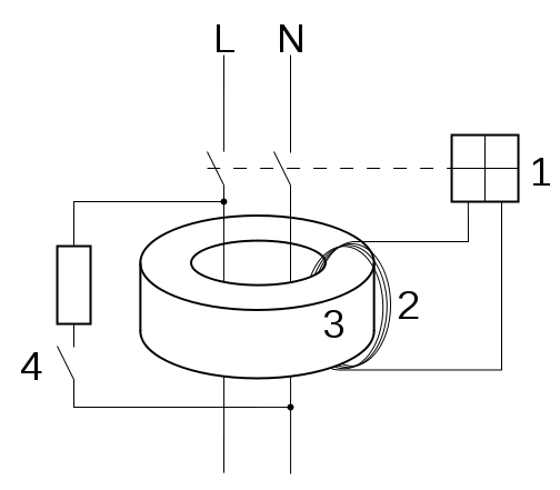

    Ja doskonale rozumiem to co Ty mówisz i normy.
    Ale nie o to mi chodzi.
    Chodzi mi o zasadę działania wyłącznika RCD abstrahując od norm.
    Interesuje mnie jego zadziałanie w instalacji z przewodami L i N.
    Analizując instalację L i N oraz zasady działania wyłącznika różnicowo-prądowego,
    przytoczę:
    (Jeżeli w chronionym obwodzie pojawi się prąd upływowy (np. przez ciało człowieka do ziemi), to wtedy suma prądów w oknie przekładnika będzie różna od zera. W uzwojeniu wtórnym indukuje się SEM, która powoduje przepływ prądu przez cewkę przekaźnika spolaryzowanego. Pole magnetyczne wytworzone przez cewkę kompensuje pole magnetyczne magnesu stałego przekaźnika. Jeśli prąd upływu przekroczy próg zadziałania wyłącznika (IΔn), przekaźnik spolaryzowany zostanie otwarty zwalniając zamek i otwierając styki główne, a przez to odłączając zasilanie obwodu.)
    I obrazek:
    Wyłącznik różnicowoprądowy 1-fazowy a brak przewodu PE w gniazdkach – skuteczność ochrony
    W zasadzie działania wyłącznika różnicowo-prądowego nie ma mowy o normach
    i PE - to czysta fizyka - przewody L i N oraz prawo Kirchhoffa.
    Niech mi więc ktoś mądry powie DLACZEGO wyłącznik różnicowo-prądowy nie zadziała prawidłowo w instalacji z przewodami L i N ?
    Jeśli już to przewodami L i PEN bo takie są w instalacji TN-C, a nie zadziała prawidłowo dlatego, że jeśli pojawi się upływ na obudowę to i tak obwód zostanie zamknięty poprzez przewód PEN, a wiec różnicówka "nie widzi" tego jako upływ tylko jako normalną pracę.

    mzuber napisał:
    J
    Tysiąc siedemset razy pisano, że tam nie ma przewodu N!
    Elektrotechnika alternatywna to nie tutaj.. Zamykam.
