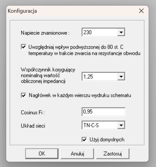

    SEP2017 napisał:
    Obecnie zaznacza się, podczas pomiaru), to wystarczające jest sprawdzenie
    ciągłości przewodów ochronnych oraz wykonanie obliczeń
    impedancji pętli zwarciowej lub rezystancji przewodów
    ochronnych.
    Błąd !
    Obliczenia nie uwzgledniaią napaleń na stykach powstałych w eksploatacji.

    Błąd !
    Każdy współczesny program ma opcję uwzględnienia zwiększenia impedancji obwodu.
    Tu opcje jednego z nich:
    Zrzut ekranu okna konfiguracji programu z opcjami zwiększenia impedancji obwodu.
