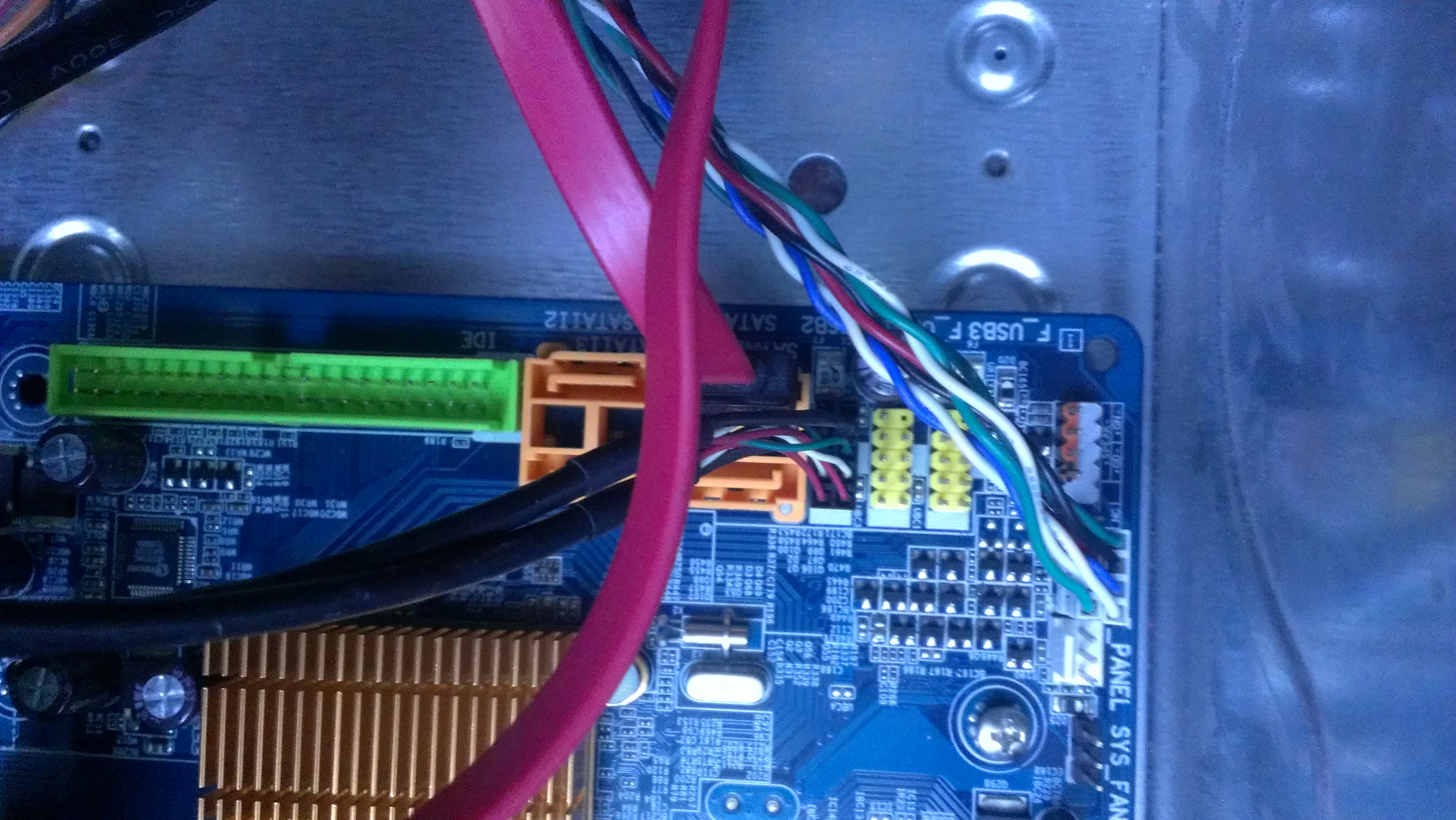

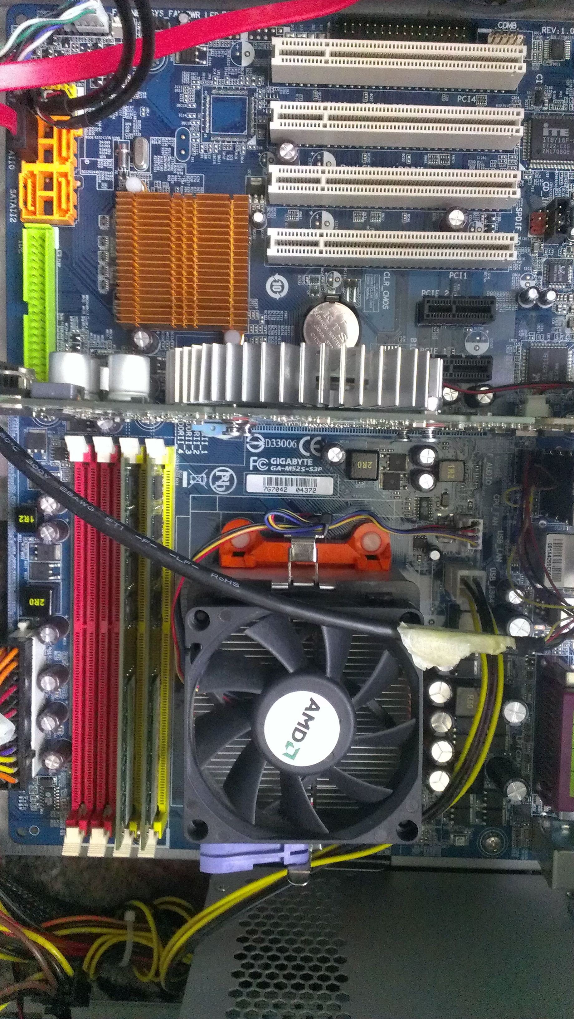

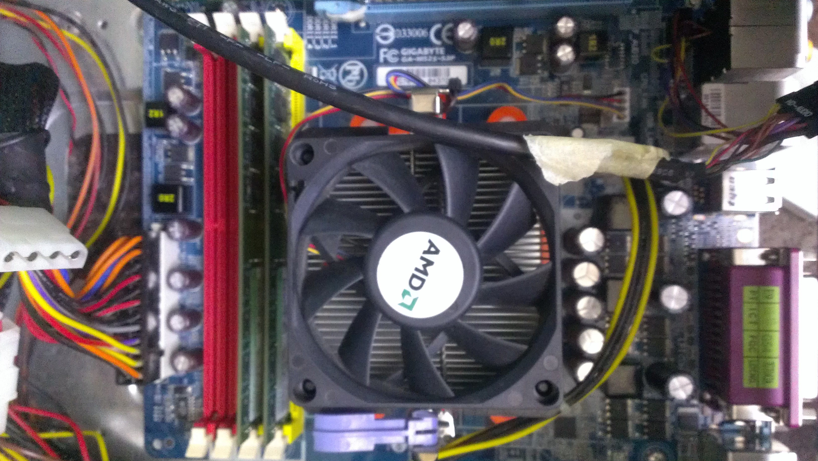

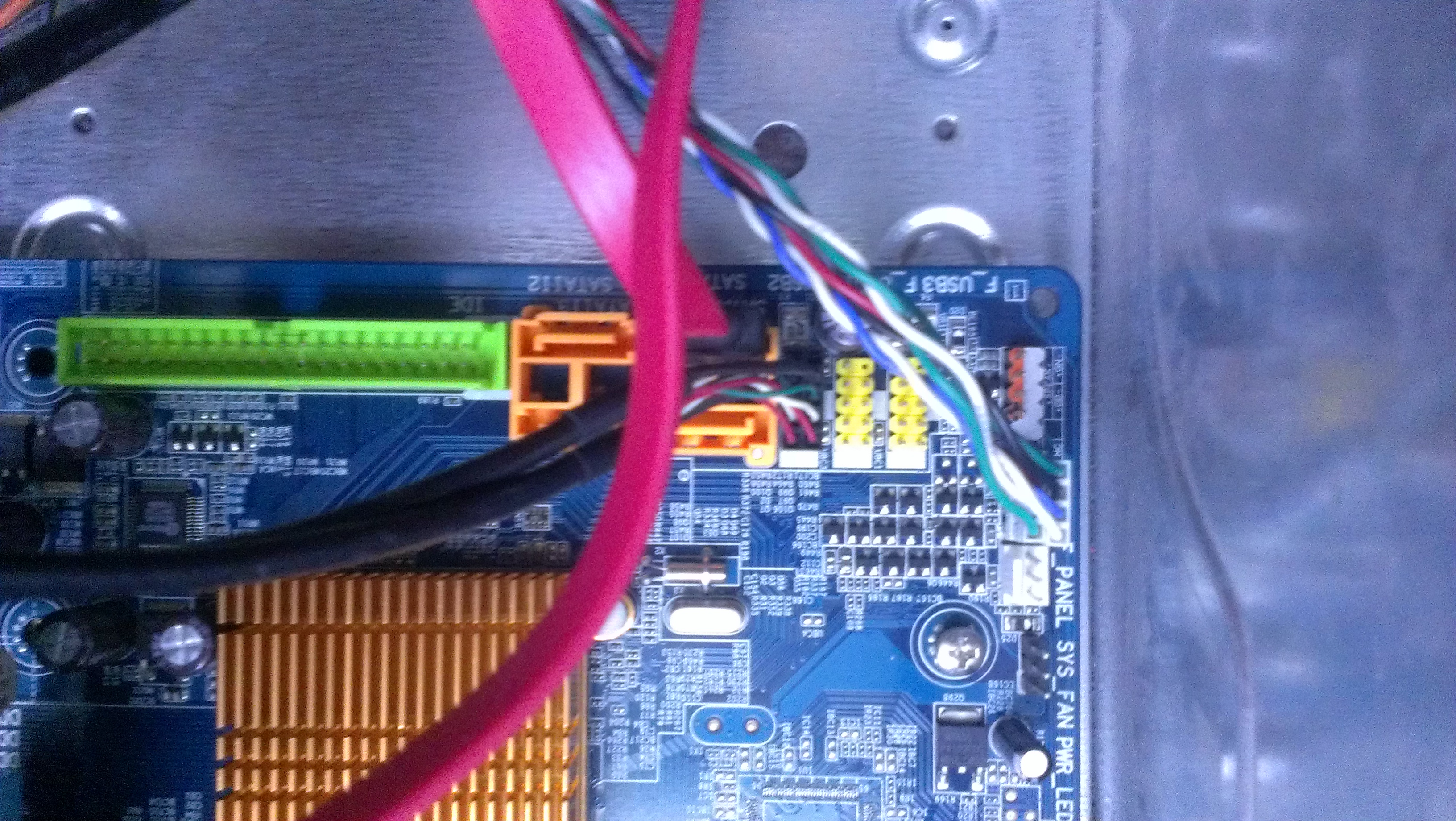

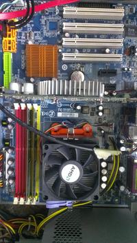

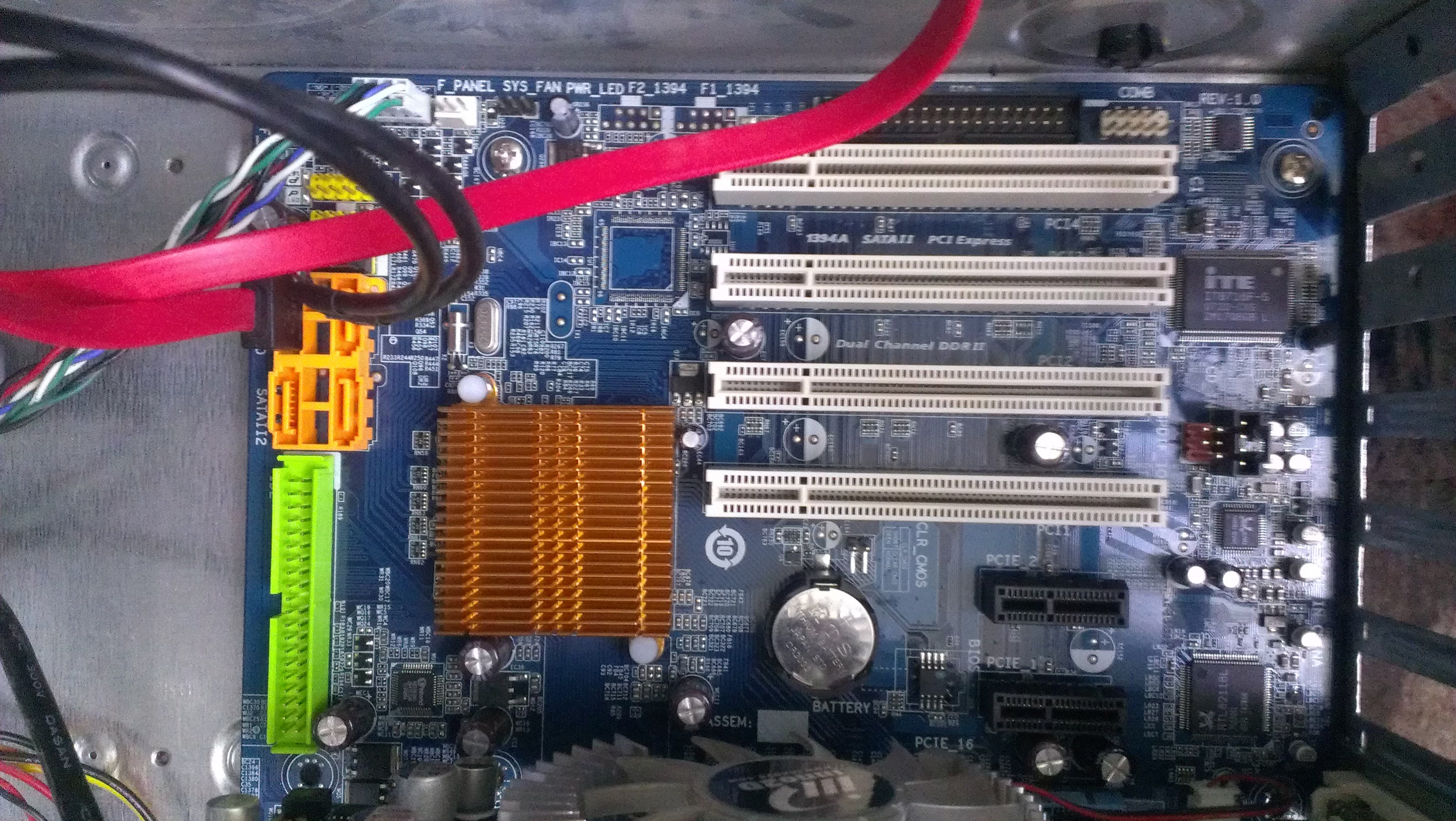

    Mam pewien problem, ponieważ wymieniam pierwszy raz płytę główną. Brat mówił, że sobie poradzę, a sam wyjechał i muszę to zrobić.
    Mianowicie chodzi o płytę Gigabyte AMD Socket AM2 GA-M52S-S3P.
    W instrukcji obsługi jest pokazane co mam gdzie podłączyć i robię to w ten sposób.
    W załączniku dodaję kilka zdjęć jak to wszystko wygląda "podłączone" itd.
    A co teraz mnie gnębi, chodzi mi o to, że brakuje mi kabla od "piknięcia systemowego", wszystkie Power, Restart itd znajdują się i je podłączam tak jak jest pokazane, sprawdzałem też w innym komputerze i identycznie podłączone mam, ale brakuje tego "piknięcia". Nie wiem gdzie tkwi problem.
    Jeszcze gdy uruchamiam go to monitor nie załącza się i karta graficzna jakoś głośniej chodzi - tzn. szumi.
    Poniżej zdjęcia wykonane przeze mnie.

    Podaj model procesora.
    Model zasilacza?
    Model karty graficznej?
    Czemu potrzebna była wymiana płyty głównej?

    Poprzednia płyta była uwalona, czy została wymianiona z powodu modernizacji komputera? Przy pierwszej możliwości istnieje opcja, że nie padła tylko płyta i w tym momencie należy wykluczyć RAM, procesr oraz grafikę. Próbowałeś wyczyścić CMOS? Podaj markę i model zasilacza. Jesteś w ogóle pewny, że zasilacz jest sprawny?

    Może nie miałeś głośniczka w obudowie, natomiast był zintegrowany z poprzednią płytą główną ?
    Tak czy siak bardzo by się przydał. Spróbuj jeszcze przełożyć RAM do slotów obok.
    Jeśli nie pomoże to wyjmij wszystko z obudowy, połóż na biurku i spróbuj uruchomić w zestawie: Płyta + Procesor + Pamięć + Zasilacz + Karta graficzna.
    Mozliwe, że procesor nie pasuje do płyty głównej.
    Model zasilacza?
    Procesor: AMD Athlon 64
    Zasilacz: FEEl-400ATX
    Karta graficzna: GeForce 9600 GT dual dvi hdtv hdcp ddr3 512mb
    Płyta główna się popsuła całkowicie, brat tak mówił, także nową było potrzeba kupić.
    Poprzednia płyta była uwalona. Procesor był od razu w zestawie z płytą kupiony, także on odpada. Zasilacz to FEEL-400ATX, a sprawdzany już był w innym komputerze i jest dobry. A wyczyścić nie ma co, bo świeży, nowy.
    Wyrzuć ten śmiec bo ubijesz/ubiłes kolejne MOBO.
    Do poczytania:
    https://www.elektroda.pl/rtvforum/topic1199271.html
    http://www.techfanatyk.net/zmien-zasilacz-przezornosc-czy-psychoza/
    Jaką masz pewność, że zestaw jest w 100% sprawny?
    Potrzebuje mieć podpiętą wtyczkę PEG 6pin.
    Wykonaj Clear CMOS.
    Wyjmij podzespoły z obudowy (podłącz na stole/ziemi) stosując NORMALNY zasilacz.

    Przyczyną był jednak zły zasilacz, sprawdzałem ten drugi i on tak samo okazał się z felernej firmy. Wziąłem z zaufanej, podłączyłem PEG 6pin i działa jak należy.
