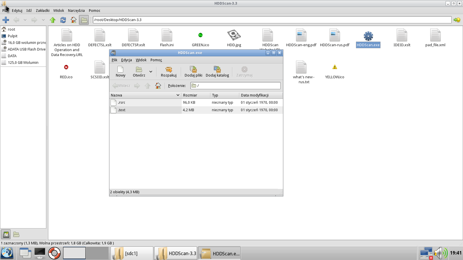

    Przepraszam, że dosyć długo nie odpisywałem (częste burze), co do SMART'u to troszkę się namęczyłem, ale udało mi się odpalić ten system.
    Oto wyniki z aplikacji, którą kazałeś odpalić:

    Zainstalowałem HDDScan, aktualnie jestem na parted magic i program nie chce się uruchomić.
    Możesz zawsze podpiąć ten dysk do jakiejś stacjonarki.
    Naprawdę zastanów się nad zakupem nowego dysku, bo na tym strach ważne rzeczy trzymać...

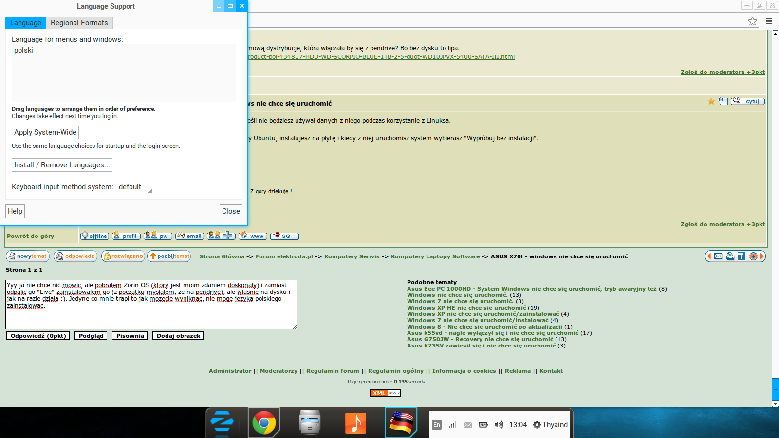

    Yyy ja nie chce nic mowic, ale pobralem Zorin OS (ktory jest moim zdaniem doskonaly) i zamiast odpalic go "Live" zainstalowalem go (z poczatku myslalem, ze na pendrive), ale wlasnie na dysku i jak na razie dziala :). Jedyne co mnie trapi to jak mozecie wyniknac, nie moge jezyka polskiego zainstalowac. ASUS X70l - Windows 7 zawiesza się przy uruchamianiu, jak naprawić?
    Ja tego nie moge wybrac (jest na szaro) jak by ktos byl mily i wytlumaczyl bo w linuksie/ubuntu to ja laik jestem ;)
    Zobaczymy jak długo - nie licz na bezpieczeństwo danych na nim.
