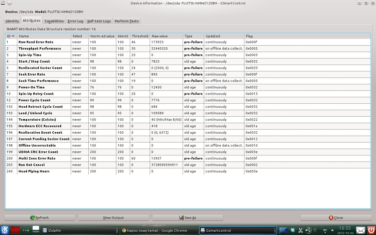

Od pewnego czasu (ok. 2 tyg.) mój laptop zaczął się dziwnie zachowywać:
po włączeniu zatrzymuje się na chwile ok 1 - 2 min (na wykrywaniu dysku), następnie uruchamia się GRUB, jeżeli wybiorę Linuxa (Kubuntu 12.04) uruchamia się i działa normalnie, natomiast jeżeli wybiorę Windows 7 zatrzymuje się na "uruchamianie systemu windows" i dalej się nie uruchamia.
Jednak od czasu do czasu (jakieś 4-5 razy w ciągu tych dwóch tygodni) po uruchomieniu wszystkie procedury BIOS przeszły poprawnie i wówczas z uruchamianiem Windows nie było problemów.
Pisze w tym dziale bo podejrzewam dysk ale nie mam pewności.
Domyślne ustawienia Biosu próbowałem przywracać i nic nie pomogło. Sprawdzałem dysk w MHDD i wygląda ok. Poniżej zamieszczam SMART z programu Gsmartcontrol (nie mam Windows). Proszę o info czy to faktycznie może być dysk czy raczej szukać problemu gdzie indziej.
