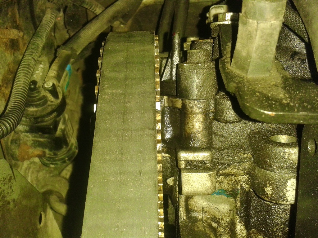

    witam,
    obracałem wałem korbowym trzymając blokadę 6mm na kole zamachowym.
    Trafiłem na otwór, zablokowałem. Włożyłem drugą blokadę 8 mm w kole wałka rozrządu i pasuje idealnie.
    Zaznaczyłem białym markerem na wałku znaki. Niech ktoś mnie sprawdzi ale wydaje mi się, że rozrząd jest dobrze.
    W takim razie co może być jeszcze przyczyną?
    załączam zdjęcia.

    Panowie, czy jest możliwe aby wał korbowy obrócił się dokładnie o 180 stopni?
    bo na kole zamachowym jest jeszcze jeden otwór na blokadę, dokładnie po drugiej stronie.
    Proszę o jakieś sugestie bo już głupieje co może być jeszcze przyczyną że ciśnienie paliwa jest 0 bar, a auto nie chce zapalić nawet na samostarcie.
