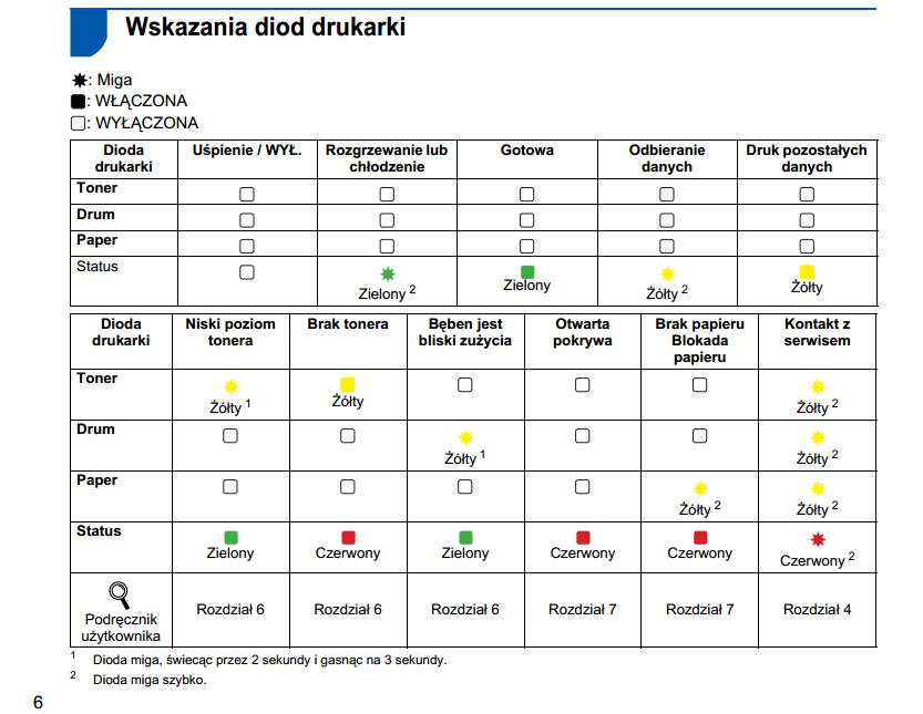

    W brother HL 5250dn po włączeniu świeci się Czerwona dioda Status (nie mruga). Mechanizm też się nie obraca. Według kontrolek posprawdzałem pokrywy przednia i tylną czy sa zamkniete i jest ok. Co dalej?

    Witam toner jest?
    Poniżej wskazania diody w tabeli:
    Brother HL 5250dn - Czerwona dioda Status, mechanizm nie działa, co sprawdzić?
    I na wszelki wypadek cały podręcznik szybkiej obsługi do tej drukarki:
    Link

    Toner jest nawet przestawiłem od nowa to kółko zębate jakby był nowy toner.
    Kontrolki przestudiowałem i wskazuje na otwarte pokrywy przód lub tył ale nic nie pomaga.

    Otwórz tylną pokrywę drukarki może jest tam zacięty papier?

    Zakupiłem drugą drukarkę używaną jako Dawcę. Wymieniłem Płytę główną (Formater) i po kłopocie. W moim przypadku uszkodzona płyta.
