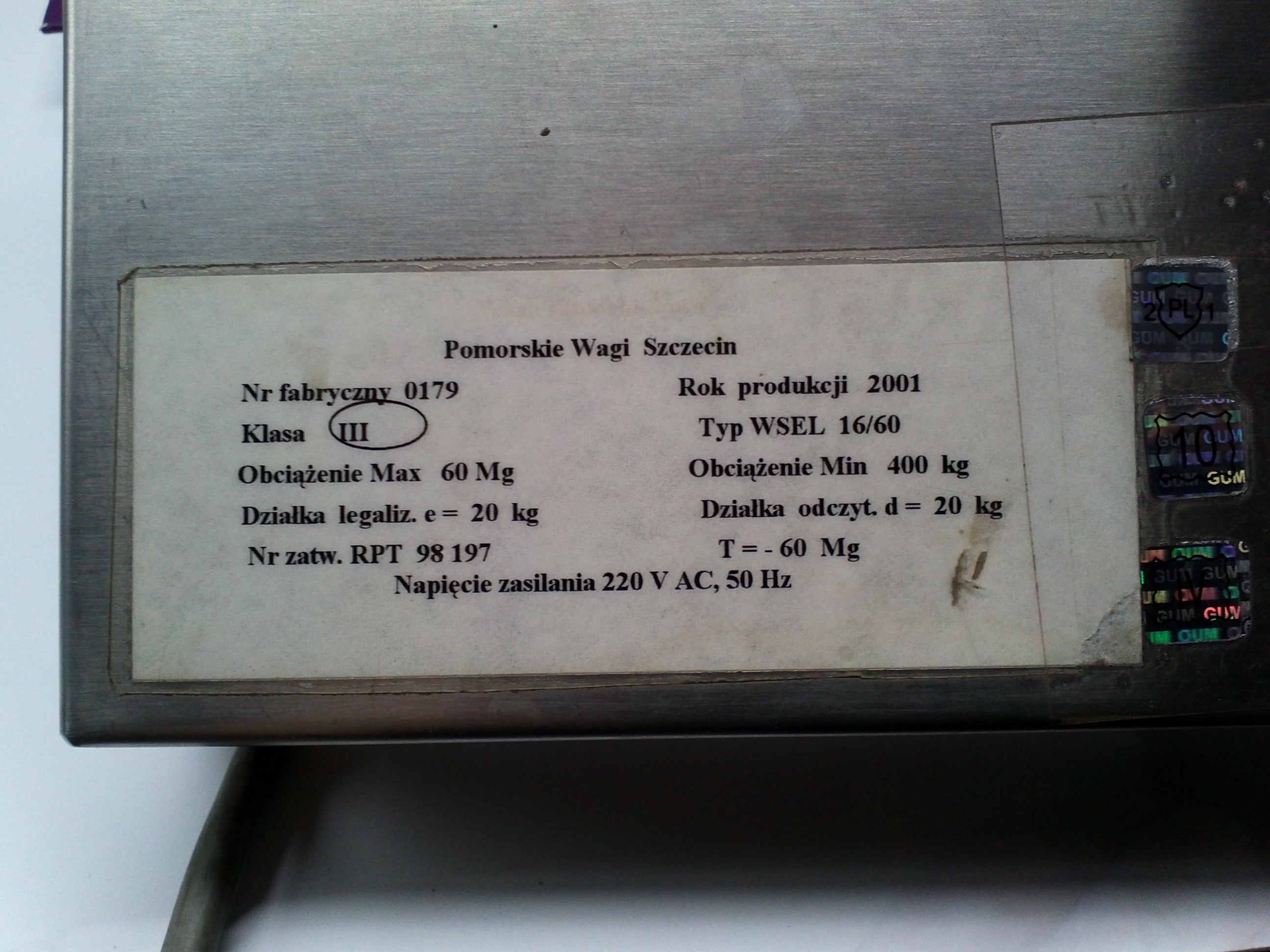

    ziguś
    Posty: 1338
    Pomógł: 4
    Ocena: 268
    Mam nadzieję że zdjęcie odpowie na pytanie o miernik - bo chyba o ten miernik ci chodziło. Z pomiarem rezystancji tensometrów będzie mały problem bo muszę znowu uzyskać pisemne zezwolenie na wejście na tamtą część zakładu. Ale z tego co pamiętam jak je mierzyłem przy zdejmowaniu panelu to były połączone równolegle i miały po 600 omów.

    Rhewa 83, napięcia zasilania nie zmierzysz miernikiem. Tak jak napisałem: mostek tensometryczny zasilany jest napięciem stałym z zmienną polaryzacją częstotliwość 60 Hz. Pomiar tylko oscyloskopem powinien wyjść Ci prostokąt.
    Kreski na wyświetlaczu oznaczają: niedociążony pomost. Błąd ten może oznaczać faktycznie uszkodzenie nawet jednego tensometru lub miernika. Weź dowolny tensometr i podłącz go do miernika zamiast pomostu wagowego, wejdź w menu serwisowe i sprawdź odczyt działek.Pozdrawiam.[/spoiler]
