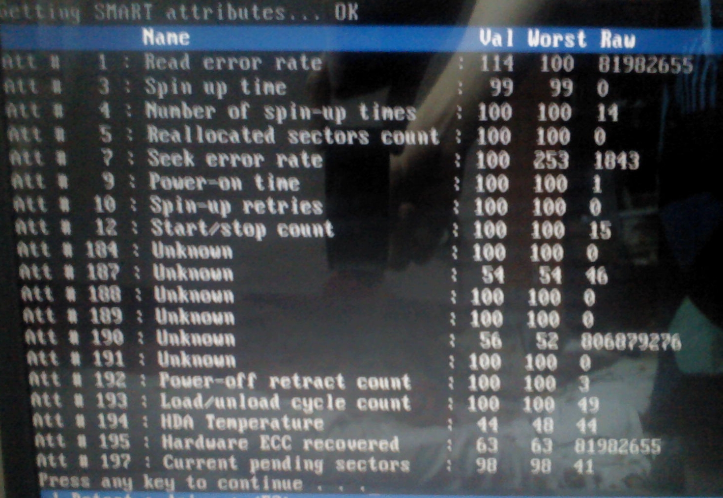

    Być może dysk ma problemy z połączeniem z MoBo laptopa.
    Możesz wrzucić SMART z MHDD?

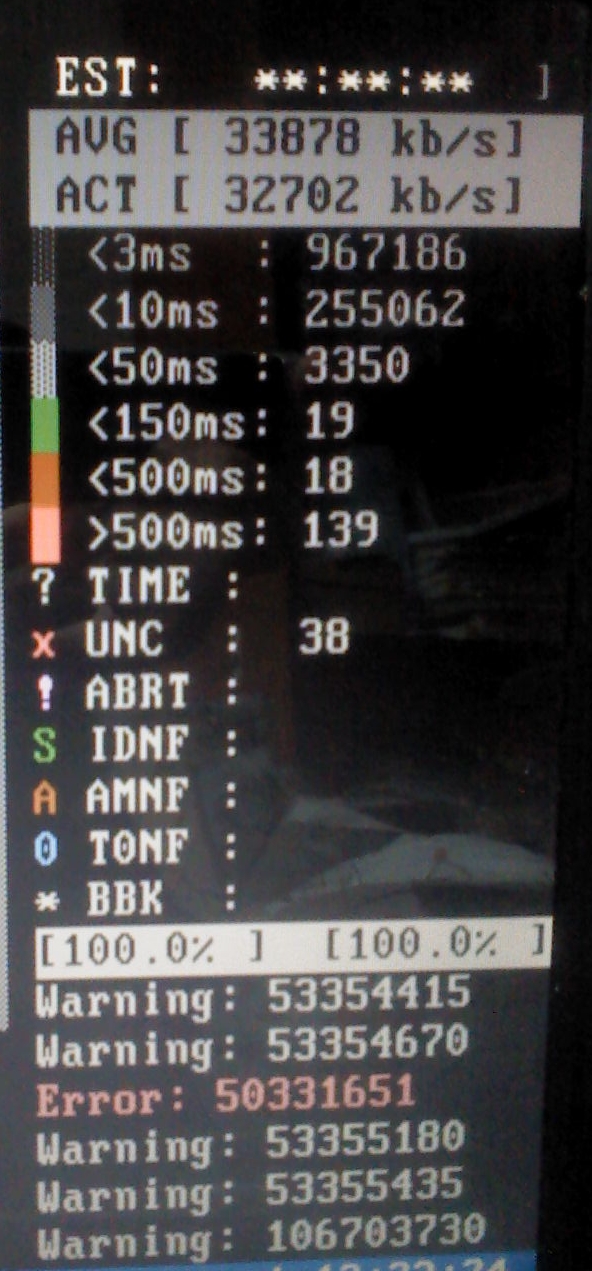

    Dzisiaj po raz drugi przeskanowałem dysk program MHDD. W obu skanowaniach zauważyłem, że bad sektory występują w momencie kiedy test jest na poziomie 2% (w pierwszym teście 36 bad sektorów w tej okolicy, w drugim 30) oraz 17% (w obu przypadkach po 8 bad sektorów).
    Skanowanie całej reszty dysku przebiegało bardzo szybko, dodatkowo, skoro przy drugim skanowaniu nie pojawiły się bady w innych miejscach, to może można stwierdzić, że mój laptop jednak nie generuje kolejnych błędów?
    Załączam zdjęcie SMARTa i wyniki drugiego skanowania.

    No dobrze, dziękuję za poradę, ale rozumiem, że po prostu proponujesz spróbować naprawić dysk, a skoro jest nowy (mam go dzisiaj drugi dzień), to chyba nie powinno być na nim żadnych badów?
    W tym temacie chodzi mi bardziej o to, czy możliwe jest, że to laptop psuje dyski (raczej nie, skoro po drugim teście nie przybyło badów) i czy te bad sektory, które są uprawniają mnie do ponownego wymienienia dysku na gwarancji.
    No chyba, że po tej procedurze dysk będzie działał jak nowy, to wtedy bym się zdecydował.

    Wystarczy jak sprawdzimy czy da się zrobić erase (zerowanie) tego sektora "50331651".
    Zaproponuję inny soft -> Vivard z UBCD:
