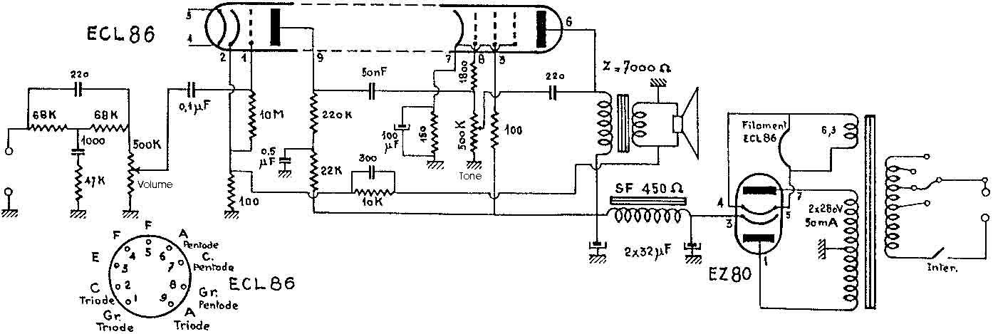

    Witam, właśnie niedawno rozpoczęłem swoją zabawę z lampami, a więc przejde do rzeczy. Chciałbym zbudować wzmacniacz lampowy, posiadam 4 lampy ECL86 oraz transformatory (oraz wszystkie części z telewizorów lampowych Szmaragd 902 i coś jeszcze czarnobiałego nie pamiętam nazwy), z tych telewizorów chodzi głównie o transformator. Czy w ogóle uda mi się coś zbudować na tych lampach i jaką moc mogę uzyskać, prosiłbym o porady i schematy o ile to możliwe, dziękuję z góry za pomoc o pozdrawiam vcd_a

    Poczytaj trochę na początek www.tubeamps.prv.pl.
    Na ECL86 moszna zbudować wzmacniacz o mocy ok 3W.
    Poniżej załączam schematy wzmacniacza na taj lampie.
    • Jak zbudować wzmacniacz lampowy na ECL86 z części telewizorów Szmaragd 902? ecl86_se2.gif (5.55 KB) Musisz być zalogowany, aby pobrać ten załącznik.
    • Jak zbudować wzmacniacz lampowy na ECL86 z części telewizorów Szmaragd 902? ecl86_se1.jpg (70.61 KB) Musisz być zalogowany, aby pobrać ten załącznik.
    • Jak zbudować wzmacniacz lampowy na ECL86 z części telewizorów Szmaragd 902? bambino3.gif (18.74 KB) Musisz być zalogowany, aby pobrać ten załącznik.

    Osobiście polecam nabycie lampy 6p14p lub zachodnich EL84 wystarczy jedna lampa, aby usłyszeć prawdziwe brzmienie. Te lampy dają fantastyczny dzwięk polecam :D

    Jeżeli to ma być wzmacniacz do gitary to tak jak kolega "WAJHA25" napisał lepiej zastosować 6P14P ponieważ mają bardziej rockowe brzmienie.

    Nio dokładnie w 6p14p jest słyszalny łagodne a zarazem przyjemne brzmienie basu i wysokich tonów. Lampa ECL nadaje się bardziej do budowy wzmacniacza np. do komputera. Ale nie wykluczam że nie nadają się również do pieca, a schematów szukaj na www.fonar.com.pl

    Ja mam dual mono na PCL86 i bardzo ładnie mi gra w całym paśmie na kolumnach około 35W.
    Jutro podrzucę schemat. Próbowałem złożyć wg. tego pierwszego załączonego i nie bardzo grało...

    Moze to ci wystarczy
    • 1968_10_1.gif (318.2 KB) Musisz być zalogowany, aby pobrać ten załącznik.

    W Elektronice Praktycznej EP 2/2005 jest schemat wzmacniacza z lampami PCL/ECL86 nawet płytkę drukowaną można kupić.

    Oto schemacik i lista elementów.
    ps. ja dałem S2 do plusa i oporek katodowy 200 om.
    • spcl86.doc (21 KB) Musisz być zalogowany, aby pobrać ten załącznik.
