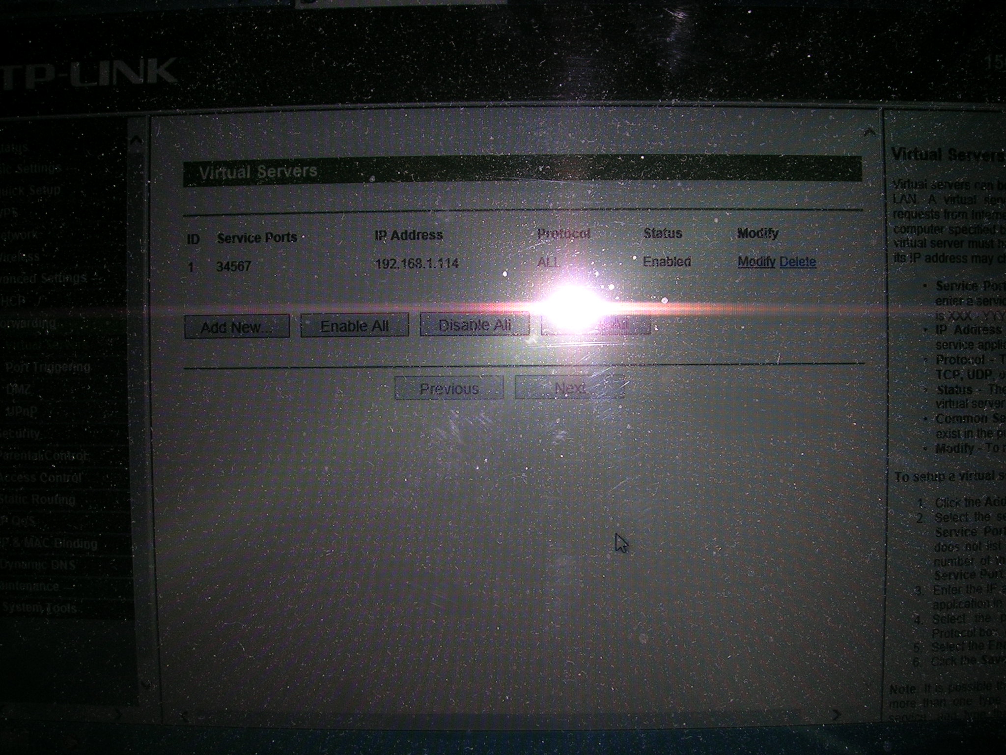

    Witam,mam kamerke Ip podłączoną do tp link wr 720N, w sieci jest widoczna,
    Nie mogę dac jej rady żeby była widoczna poza siecią.
    DDns ustawilem w routerze,ip kamery wpisałem w Wirtual servers i dmz wraz z portem video 34567.Kamera nie loguje sie poza siecią.
    Co ciekawe router jej IP nie widzi ,ale jak skanuje IP scanerem to pokazuje mi w sieci ip,Mac kamery .Kto mi poradzi jak poprawnie skonfigurowac bo chyba cos robie nie tak.

    Daj obrazek ze statusu routera i z tego przekierowania.
  • #6 13790523
    chicagow
    Posty: 24
    Ocena: 15
    o to chodzi?

    Nic tam nie widać. Co za problem zrobić typowego print screen-a Link?
  • #8 13790659
    chicagow
    Posty: 24
    Ocena: 15
    tak ma być?
  • #9 13790671
    jimasek
    Posty: 35287
    Pomógł: 3783
    Ocena: 2675
    Jeżeli skonfigurowałeś DMZ to nie musisz nic przekierowywać już. Co to za dostawca internetu? Adres IP kamery to 192.168.1.114 i lokalnie działa?

    No to pytanie czy na adres IP nie ma jakiś ograniczeń. Chodzi o dostęp z zewnątrz. Jeżeli masz cały czas ten sam adres IP jak na obrazku to faktycznie nie ma dostępu do kamery na porcie 80 o ile to port web-owy kamery.

    Problem rozwiązałem,Trzeba było zmienić IP Lan na podobne do IP kamery,temat uważam za zakończony.
