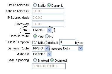

    Siec Netti mam własne IP, kamera z IP oraz router TPLink.
    Obraz mam we własnej sieci ale nie widać nic na zewnątrz.
    Jak poustawiać to wszystko?
    Szczególnie w TPLinku.
    Czy kamera ma stały adres IP?

    Załącz zakładkę Status z tplinka
    > Czy kamera ma staly adres IP.?
    Skonfiguruj kamerę tak aby miała stały IP w sieci routera, czyli trzy pierwsze liczby IP zgadzały się z IP routera. Zrób to w/g instrukcji kamery. Nie zapomnij aby wpisać poprawnie bramę domyślną do ustawień kamery.
    Następnie przekieruj porty (sprawdż jakich portów używa kamera) na IP kamery.

    Można użyc przekierowania portu, ewentualnie funkcji DMZ w routerze. Mniej zabawy i efekt rownie pewny :)

    Advanced Setup --> NAT --> DMZ

    Więc włącz NAT. I nastepnie przejdz do tej zakladki

    Pokaż screena zakładki Interface Setup>Internet
    Klawisz PrintScreen (Prt Sc). Wklej do Painta,zapisz na dysku. I potem masz przycisk Dodaj obrazek.

    tam nizej masz opcje NAT. Zaznacz Enabled.

    SPI ustaw na Disabled. W zakładce Interface Setup-->Internet bedziesz mial napisane NAT i obok tego pole wyboru. Ustaw tam opcje Enabled i zapisz zmiany.

    Ustaw Virtual Curcuit na PVC2 tak jak masz na pierwszej karcie. I musi trybic ! :D

    adres 192.168.1.4 jest to adres sieci wewnetrznej LAN. Chcac miec widok z zewnatrz musisz wpisac swoj adres IP ktory daje CI dostawca (rzekomo mowiles ze jest on staly) dalsza procedura tak samo jak teraz po lanie:D
