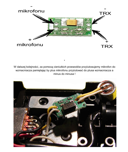

    Posiadam kilka sztuk mini wzmacniaczy mikrofonu jak na zdjęciu poniżej. Chciałbym zamontować sobie taki w gruszce do CB radia Uniden PRO 520 XL. Niestety po zamontowaniu układ ten nie działa prawidłowo - zamiast wzmacniać sygnał, jeszcze bardziej go tłumi. Wlutowałem już 4 szt po kolei i na wszystkich efekt jest ten sam, sygnał z mikrofonu jest w tedy ok 3 razy słabszy, niż na samej wkładce.
    Siłę sygnału sprawdzam na słuchawkach podłączonych z tyłu radia do gniazda PA.SP, oczywiście po wcześniejszym ustawieniu przełącznika PA na frontowym panelu radia w pozycji do góry.
    Wzmacniacz montuję tak jak na zdjęciu.
    Nadmienię jeszcze tylko że kolega ma taki wzmacniacz zakupiony i zamontowany kilka lat wstecz w swoim mikrofonie do Skype i u niego działa on rewelacyjnie.
    Moje pytanie jest następujące, co muszę zrobić żeby ten wzmacniacz ruszył ?

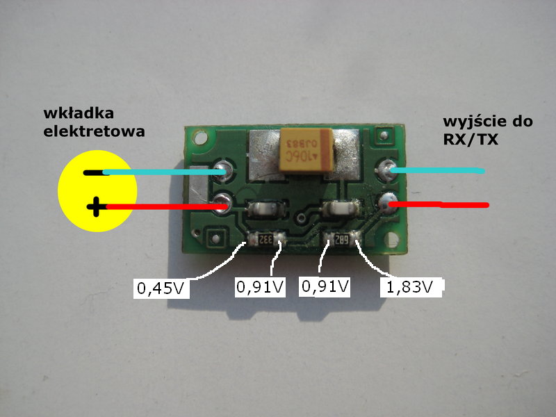

    Tak przedstawiają się napięcia na tych elementach:

    Kolego napięcie jest za niskie do zasilania tego wzmacniacza. 1,83V za mało, powinno być ok 9-12V. Trzeba zasilić wzmacniacz oczywiście tym samym przewodem, ale w radiu trzeba pobrać to napięcie z innego punktu przez dławik w.cz z kondensatorem, takie układy są opisane na elektrodzie, poszukaj.

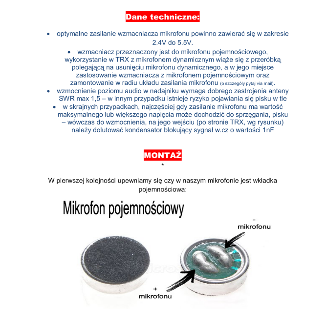

    Opis z archiwalnych aukcji alledrogo:
    " Jest kompatybilny z każdym radiem CB, wyposażonym w mikrofon pojemnościowy (elektretowy). Bajecznie prosty montaż: przetnij kable idące do mikrofonu, wstaw wzmocnienie i nadawaj :)
    Po niewielkiej modyfikacji układ wzmocnienia spisuje się świetnie z mikrofonem DYNAMICZNYM ( przetestowano na oryginalnej wkładce dynamicznej MIDLAND )
    Odporny na zakłócenia (brak zjawiska sprzęgania - odpowiednia charakterystyka + montaż w samym mikrofonie), nie dotyczy to przypadku maksymalnego niedopasowania anteny do radia (duży SWR). "

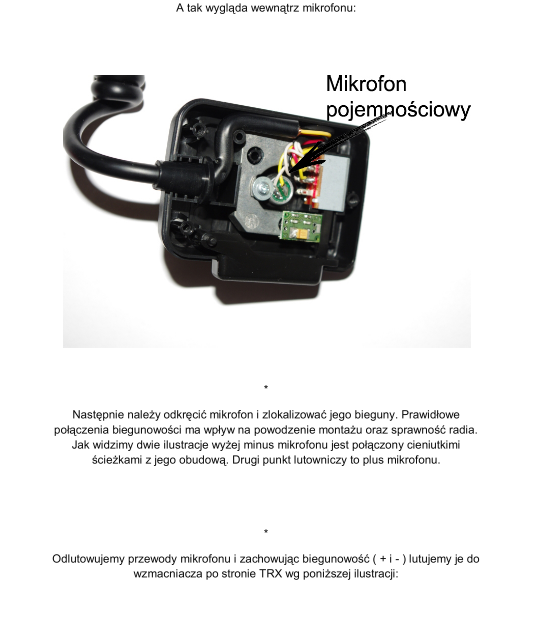

    • Opis_modyfikacji_wzmocnienia_-_MIC_dynamiczny.pdf (222.19 KB) Musisz być zalogowany, aby pobrać ten załącznik.

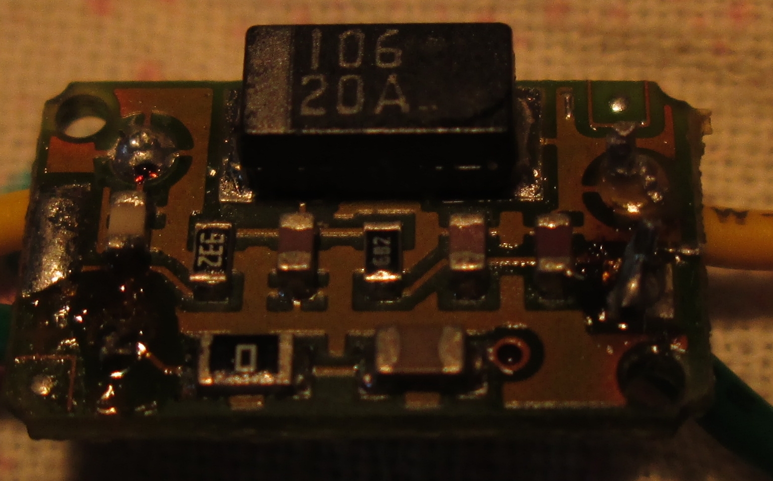

    Kilka lat temu, również na znanym portalu aukcyjnym zakupiłem dwie sztuki takich wzmacniaczy. Jeśli dobrze pamiętam, cena za sztukę wynosiła 8 zł. Zamontowałem jeden z nich do radia Stabo xm 3082 z mikrofonem pojemnościowym. Działał rewelacyjnie. Według raportów respondentów, przy sygnale 3-4 es, moja modulacja była głośna i w 100 % czytelna.
    Jeśli ten swój wzmacniacz zakupiłeś ostatnio (nie piszesz dokładnie kiedy), to albo są to wadliwe sztuki, albo nie są identyczne z tymi sprzed kilku lat i rzeczywiście wymagają wyższego napięcia zasilania.

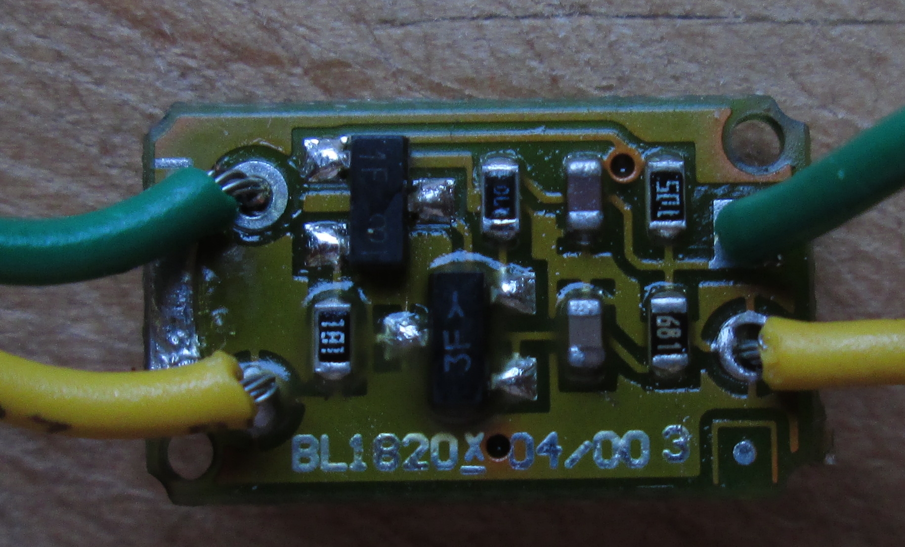

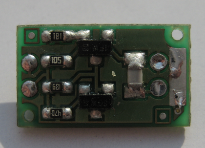

    Zakupiłem je w ubiegłym tygodniu, kilka sztuk przez internet. Nie był to znany portal aukcyjny, więc sprzedawca umywa ręce twierdząc że na pewno źle go podłączyłem. Wiem że to maleństwo działa rewelacyjnie, dlatego tak zaciekle tego szukałem, a tu taka lipa :(
    Nie jestem elektronikiem, i moja wiedza w tej dziedzinie jest bardzo znikoma, aczkolwiek obchodzenie się z lutownicą nie jest mi obce. Gdybym miał wymienić na tej płytce jakiś element, a nawet wszystkie to nie sprawi mi to żadnego problemu.
    Wzmacniacz kolegi (sprawny zakupiony dawno temu) w komputerowym mikrofonie jest jedną stroną przyklejony do stopki jakimś klejem typu super glue, i nie chcemy psuć ostatniej sprawnej sztuki. Na stronie która jest widoczna, widać taki sam rozkład elementów, takie same oznaczenia rezystorów, jedynie kondensator C106 jest w kolorze czarnym.
    To pierwsze zdjęcie prawdopodobnie przedstawia wzmacniacz z przed kilku lat, na drugim foto mój:
    Jak poprawnie zamontować mini wzmacniacz mikrofonu w Uniden PRO 520 XL?
    Jedyne różnice jakie dostrzegam,to na pierwszym zdjęciu są tranzystory:
    1F i 3F
    natomiast u mnie są to:
    1F i 3G
    #16 13813001

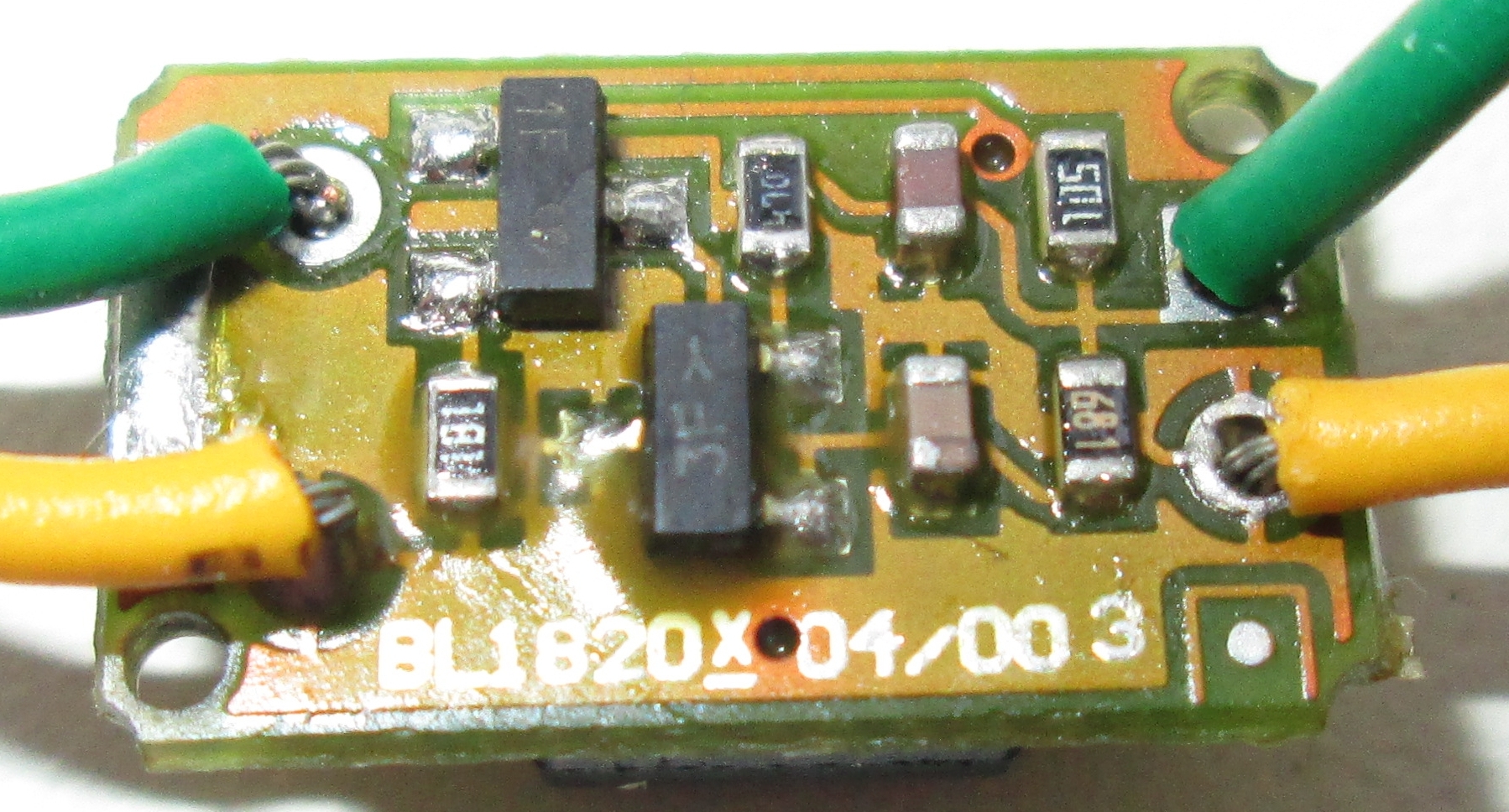

    Gdzieś powinienem mieć jeszcze tę drugą sztukę. Jak znajdę to zrobię zdjęcie i porównamy.
    Jak poprawnie zamontować mini wzmacniacz mikrofonu w Uniden PRO 520 XL? Jak poprawnie zamontować mini wzmacniacz mikrofonu w Uniden PRO 520 XL? Jak poprawnie zamontować mini wzmacniacz mikrofonu w Uniden PRO 520 XL?
    Zdjęcia może nie najlepszej jakości, ale wygląda, że ten mój jednak trochę się różni.

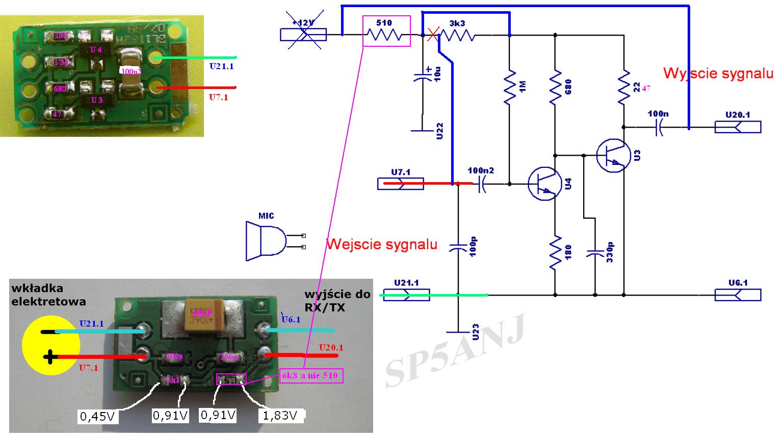

    Rozrysowałem układ gdzie płytki były od Ciebie a schemat od kolegi wyżej.
    Zobacz gdzie jest błąd i w 5 minutek naprawisz.
    Dobrze byłoby lekko podwyższyć napięcie na wejściu mikrofonowym z samego radia do około +3,5V a wszystko "zagra" jak trzeba - zauważ, że wejścia mikrofonowe w kartach dźwiękowych (do zasilania mik. pojemnościowych) mają napięcie około +4,5V i wyżej.
    Podwyższenie napięcia na wejściu mikrofonowym w gnieździe w radiu - bez możliwości spalenia czegokolwiek - to dodatkowy opornik około 4,7kΩ pomiędzy :
    - pin 2 gniazda MIK
    - +8V ze stabilizatora 7808
    (oczywiście jeżeli masz na pin 2 - mikrofon - (czasami bywało, że mikrofon był na pin1)

    O ile dobrze rozumiem to w moim wzmacniaczu muszę wymienić 2 rezystory:
    6,8k na 510ohm i 47ohm na 22ohm i powinien ruszyć ?

    Tak naprawdę to tylko 510Ω a ten 47Ω, który masz wlutowany - pozostaw a będzie lepiej (ten 22Ω to chyba słaba koncepcja).

    Udało mi się zakupić takie rezystory 0603 510Ω (100szt -1zł). Po wymianie 6,8k na 510Ω nadal bez zmian. Przelutowałem już drugą sztukę i to samo :cry:
