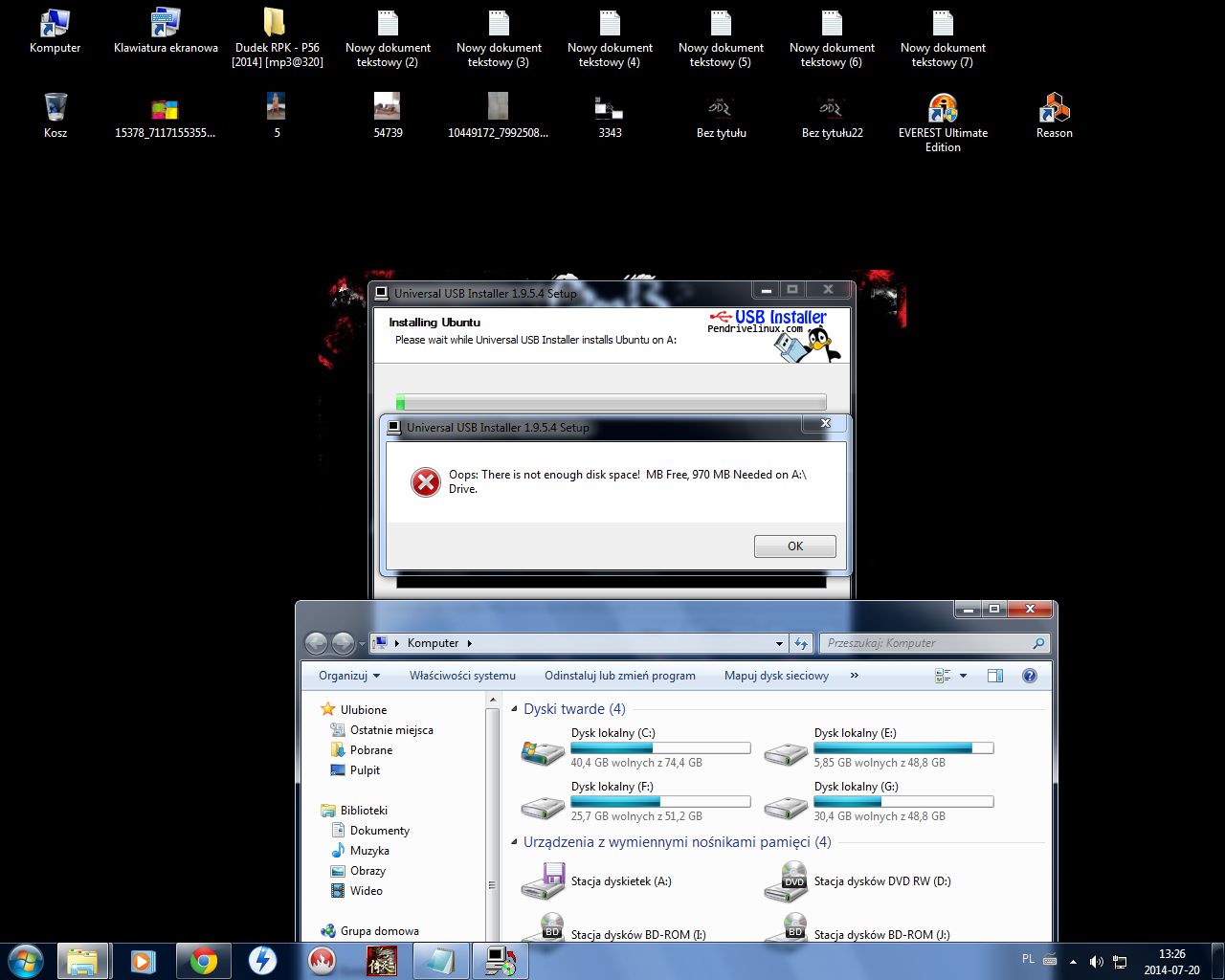

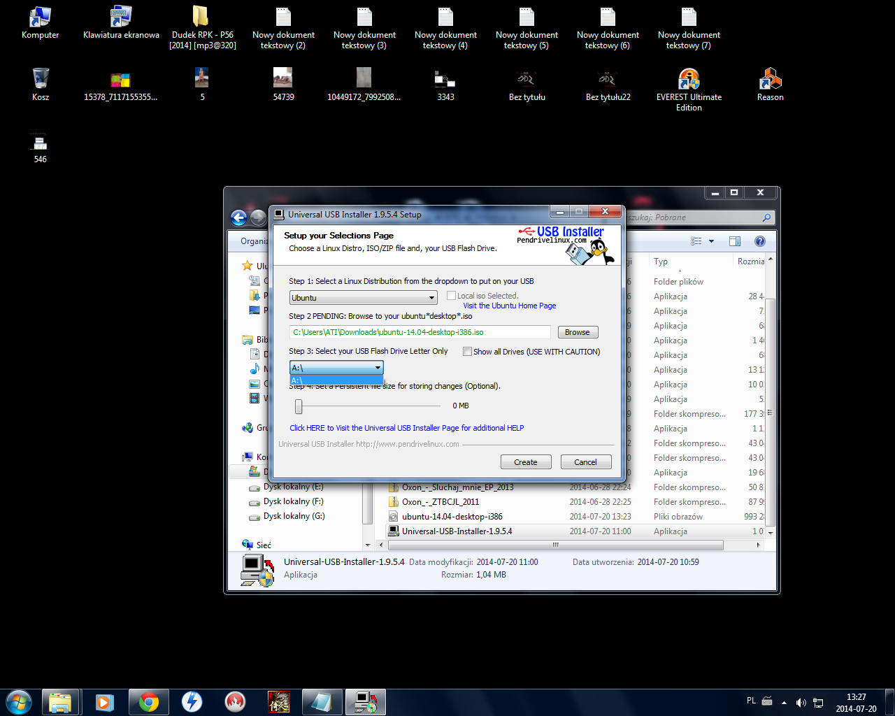

  • #4 13810205
    cackoarek
    Posty: 738
    Pomógł: 97
    Ocena: 59
    No ale po co? Ubuntu jest darmowe. Klikaj tutaj
  • #5 13810840
    Damiano7177
    Posty: 15
    Wyskoczyło mi takie coś, cos źle robie ?
    Brak dźwięku w Windows 7 – gniazdo audio lub sterowniki, głośniki sprawne

    A co próbujesz zrobić? Na zrzutach ekranu masz aplikację do tworzenia dysków instalacyjnych, którą zwykle używa się z pendrivem, a z dysków wymiennych masz wyłącznie napęd dyskietek.
  • #7 13811375
    Damiano7177
    Posty: 15
    Czyli zeby to zrobic musze jeszcze pena podłaczyc ?

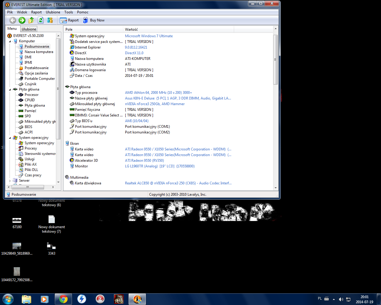

    A jaką masz kartę dźwiękową ? zintegrowaną ?
