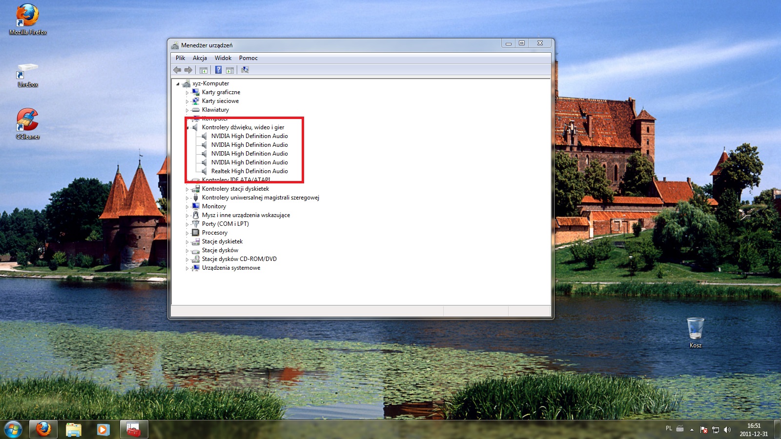

    W menedżerze urządzeń sytuacja jest taka:
    Brak dźwięku w Windows 7 po podłączeniu gitary do wejścia liniowego

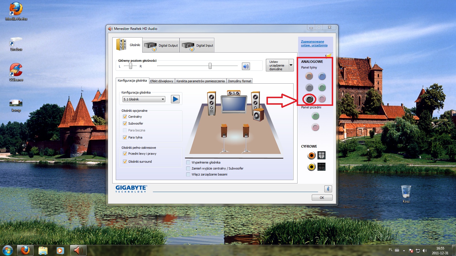

    A tutaj screen z realtek HD:
    Nie wiem dlaczego, ale ciągle wyświetla, że głośniki są podłączone, nawet wtedy, kiedy nie są. Dźwięku jak już mówiłem nie ma:/

    Spróbuj zrobić reinstalację sterowników od dźwięku tj. odinstalować je i zainstalować je ponownie. Próbowałeś podłączać głośniki z przodu i z tyłu? Czy to dotyczy tylko głośników, czy problem jest też ze słuchawkami i innym sprzętem? Mi to wygląda jednak na uszkodzenie fizyczne...

    Reinstalacja była jeszcze przed sformatowaniem dysku, niestety to również nic nie dało. Problem dotyczy każdego sprzętu, który chciałbym podłączyć (po prostu niczego nie widzi). Głośniki podłączałem również z przodu i wciąż nic:(

    a te głośniki masz ustawione jako wyjście liniowe sprawdź, jeżeli nie to zmień.
  • #8 10337889
    mati6330
    Posty: 8
    Głośniki są podłączone pod wyjście liniowe. A co do spięcia to jest jakaś możliwość naprawienia w warunkach domowych? Zależy mi na czasie, ponieważ już i tak mam duże opóźnienie z nagraniem płyty, a zanim jeszcze karta by przyszła (drogą pocztową w Polsce...) to byłbym trochę w plecy z pieniędzmi:/
