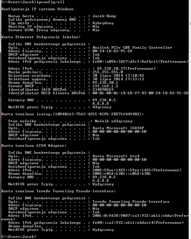

    Ponizej screen z podlaczeniem przez moden-router( net dziala tylko po wifi)
    Brak internetu po kablu przez router TP-Link WR740N, Brama domyślna niedostępna
    A tu nizej screen podlaczenia bezposrednio przez modem bez posrednictwa routera
    I jak, ma ktos jakies sugestie?

    Podłącz komputer do UPC _BEZ_ twojego routera
    pokaz wydruki z
    ping 8.8.8.8
    tracert -d 8.8.8.8
    arp -a
    ipconfig /all
    Podłącz komputer przez twój router (kabel z UPC ma iść do portu WAN routera)
    pokaz wydruki z
    ping 8.8.8.8
    tracert -d 8.8.8.8
    arp -a
    ipconfig /all
    Podlaczenie przez modem

    C:\Users\Jacek>ipconfig /all
    Konfiguracja IP systemu Windows
    Nazwa hosta . . . . . . . . . . . : Jacek-Komp
    Sufiks podstawowej domeny DNS . . :
    Typ węzła . . . . . . . . . . . . : Hybrydowy
    Routing IP włączony . . . . . . . : Nie
    Serwer WINS Proxy włączony. . . . : Nie
    Karta Ethernet Połączenie lokalne:
    Sufiks DNS konkretnego połączenia :
    Opis. . . . . . . . . . . . . . . : Realtek PCIe GBE Family Controller
    Adres fizyczny. . . . . . . . . . : 00-24-1D-D3-95-28
    DHCP włączone . . . . . . . . . . : Tak
    Autokonfiguracja włączona . . . . : Tak
    Adres IPv6 połączenia lokalnego . : fe80::a09b:3d57:d2c3:8efb%11(Preferowane)
    Adres IPv4. . . . . . . . . . . . . : 89.238.20.37(Preferowane)
    Maska podsieci. . . . . . . . . . : 255.255.255.0
    Dzierżawa uzyskana. . . . . . . . : 7 sierpnia 2014 18:53:48
    Dzierżawa wygasa. . . . . . . . . : 7 sierpnia 2014 19:08:49
    Brama domyślna. . . . . . . . . . : 89.238.20.1
    Serwer DHCP . . . . . . . . . . . : 192.168.1.2
    Identyfikator IAID DHCPv6 . . . . : 234890269
    Identyfikator DUID klienta DHCPv6 : 00-01-00-01-1B-68-27-D3-00-24-1D-D3-95-28
    Serwery DNS . . . . . . . . . . . : 89.238.0.5
    8.8.8.8
    NetBIOS przez Tcpip . . . . . . . : Włączony
    Karta tunelowa isatap.{1084B163-756C-4255-8CF6-2BE71C4494D2}:
    Stan nośnika . . . . . . . . . . .: Nośnik odłączony
    Opis. . . . . . . . . . . . . . . : Karta Microsoft ISATAP
    Adres fizyczny. . . . . . . . . . : 00-00-00-00-00-00-00-E0
    DHCP włączone . . . . . . . . . . : Nie
    Karta tunelowa 6TO4 Adapter:
    Opis. . . . . . . . . . . . . . . : Karta Microsoft 6to4
    Adres IPv6. . . . . . . . . . . . : 2002:59ee:1425::59ee:1425(Preferowane)
    Brama domyślna. . . . . . . . . . : 2002:c058:6301::c058:6301
    8.8.8.8
    NetBIOS przez Tcpip . . . . . . . : Wyłączony
    Karta tunelowa Teredo Tunneling Pseudo-Interface:
    Opis. . . . . . . . . . . . . . . : Teredo Tunneling Pseudo-Interface
    Adres IPv6. . . . . . . . . . . . : 2001:0:5ef5:79fd:c36:3bf:a611:ebda(Prefer
    owane)
    Adres IPv6 połączenia lokalnego . : fe80::c36:3bf:a611:ebda%14(Preferowane)
    C:\Users\Jacek>
