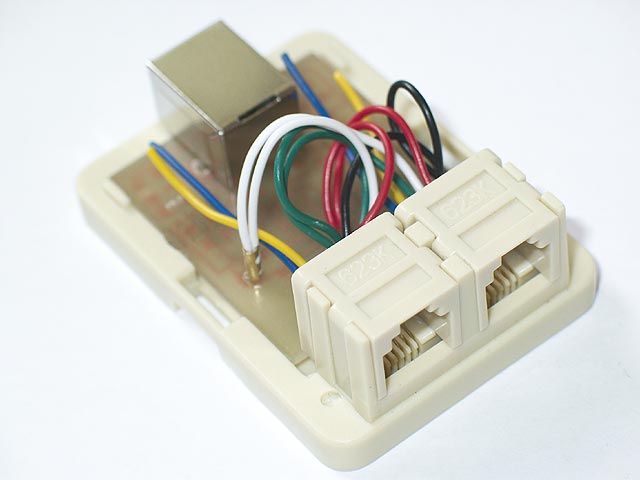

  • Projekt to klon adaptera DS9490 firmy maxim, nie jest tak malutki ale ma za to plusy: LED ;-), 2 zlacza RJ12, nie jest tak filigranowy (oryginal mysle ze przy ostrej ekspolatacji moze sie zlamac albo moja pojawic sie 'zimne luty').
    Na elektrodzie jest juz podobny projekt ale - duza plytka, nie jest latwo dobrac obudowe, brak zgodnosci ze zlaczem RJ12 jak u Dallasa. Moj projekt miesci sie w malej obudowie - jak widac na zdjeciach oraz ma 2 zlacza analogiczne do tych w DS9490.
    Schemat to praktycznie to samo co posiada DS9490. Jest to wersja "pelen wypas", posiada 2 nadmiarowe uklady.
    DS2401 to uklad z wlasnym, uninalnym numerem - nie jest niezbedny (zmostkowac nalezy tylko linie masy, poniewaz ds2401 pelni w moim projekcie tez role zworki!). DS9503 to zabezpieczenie 1wire przed ESD ('iskra z palca') - tez nie jest niezbedne ale strzezonego pan Bog strzeze! Mozna jeszcze dodac diody Shottky - miejsca sa przewidziane. Tak zabezpieczony uklad powinien uniknac zniszczenia w przypadku indukcji duzych napiec w przewodach magistrali 1w.
    Szczegoly montazu widac dobrze na zdjeciach. Dodaje projekt w formacie EAGLE.
    W chwili obecnej zwiekszylbym rozmiar padow na przewody (tak by cale, zaciskane przez producenta obudowy, koncowki przewodow moznabylo wlutowac w plytke) oraz usunal zwierajacy zasilanie (!) pad pod dioda LED SMD - pad pomaga w wywierceniu otworu pod diode, tylko i wylacznie.
    W projekcie (na zdjeciach) brakuje jeszcze diody LED 3mm, mozna ja umiescic w obudowie w ramce dla takiej diody, mozna zostawic diode LED SMD (montujac ja odwrotnie niz inne elementy - tak by swiecila przez plytke, jak led w komorkach. Po to istnieje pad centruajcy otwor pod dioda LED) albo umiescic diode LED tak by oswietlala otworki zlacza RJ12. Podobnie jak to robi czesc plytc z wbudowana karta sieciowa LAN, wetkniecie wtyczki do zlacza spowoduje jej iluminacje (ladny efekt w nocy). Mozna tez jej nie montowac :-)
    Mostek 1w-usb laczymy z reszta urzadzen poprzez kabelek jak na zdjeciu, standardowe polaczenie dallasa, tak wiec mozemy do adaptera podlaczyc np. czytniki pastylek bez koniecznosci zmiany w przewodach. Z pinu 1 RJ12 mozna ciagnac do 50mA/5V. Nie wiem dlaczego tylko 50mA - tak wyczytalem w pdf na stronach dallasa (USB ma niby do 500mA...). Moze ktos wie dlaczego ?

    Uwaga - obudowa ma zlacze RJ12 6p6c, standardowe obudowy takich gniazdek telefocznicznych nie maja zwykle wyprowadzonych zewnetrznych pinow (1,2,4,6) -sa [2c|4c]/6p a wiec nie uda nam sie identycznie sklonowac adaptera! Dobre obudowy znalzalem w maritex'ie.
    Plytke warto zabezpieczyc lakierem ochronnym lub pocynowac przed lutowaniem - inaczej po kilku latach sie nam miedz utleni i bedzie po zabawie. Plytka widoczna na zdjeciu zostala wykonana metoda termotrasnferu. Szczegoly frezow na kable sa widoczne na zdjeciach. Plytke warto doszlifowac na wcisk do posiadanej obudowie (niby standardowa a jednak widzialem ze lekko sie roznia obudowy od roznych producentow) tak by nie ruszala sie w niej. Otwor na zlacze USB wycinamy ostrym nozykiem - powoli, delikatnie. U mnie wyszlo idealnie.
