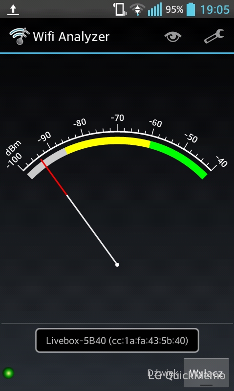

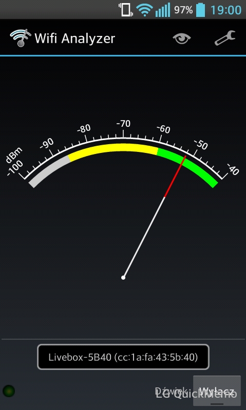

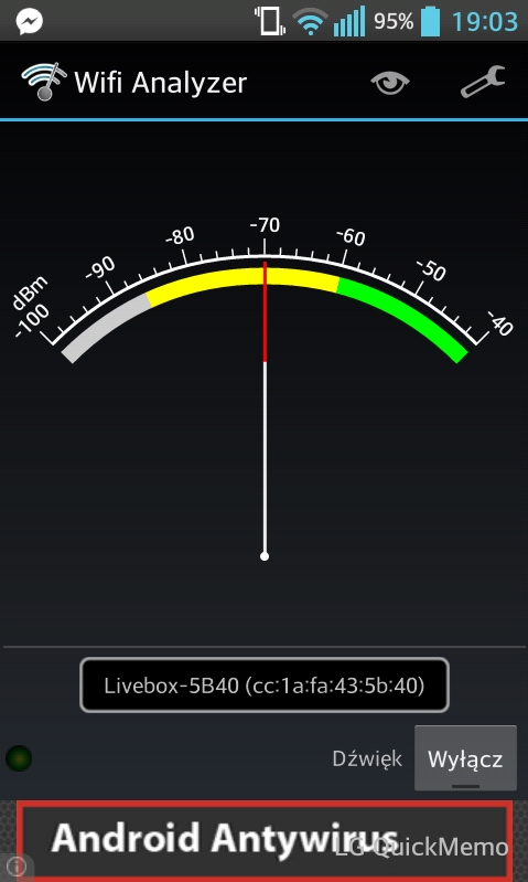

    W pokoju nad Liveboxem jest zasięg Wifi ale ściągnąłem Wifi Analyzer i po niżej macie wyniki :
    W pokoju w którym znajduje się livebox (1-1,5m od liveboxa) dokładnie w tym miejscu w którym znajduję się laptop :
    Jaki router lub repeater do Livebox 3.0 na poprawę zasięgu WiFi?
    W pokoju nad Liveboxem:
    W pokoju w którym wujek chciałby aby był lepszy zasięg WIFI :
    według mnie to chyba wzmacniacz starczy a Wy co o tym powiecie ?
