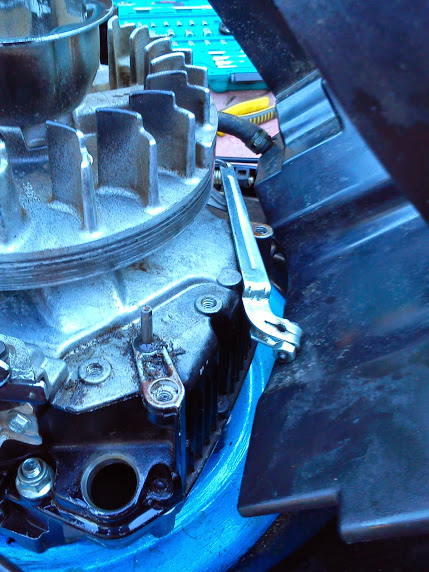

    Witam. Robiłem ostatnio naprawę kosiarki po skrzywionym wale - wymiana. Po złożeniu kosiarki chodzi na wysokich obrotach. Zauważyłem że nic nie odciąga gaźnik... Tam za magneto w całym mechanizmie jest taki pręt wchodzący w miskę olejową... Czy on powinien sprężynować jakoś? Bo nie widzę w chwili obecnej co miało by odciągać gaz/wysokie obroty?

    Problem jest mało sprecyzowany? Silnik wg. Pana ma za wysokie obroty?
    -sam reg. odśrodkowy nie sprężynuje. Proszę nie przeginać dźwigni, nie zmieniać położenia między ośką a dźwignią bo narobi Pan sobie sporo kłopotów.
    Regulacja obrotów polega na wyrównoważeniu dwóch sił
    -Napięcia sprężyny oraz siły odśrodkowej reg. obrotów prop. do obrotów silnika.
    Może została przyblokowana dźwignia? lub coś nie tak w środku silnika.

    Załączam zdjęcia (nie są one do końca poprawne gdyż zdjąłem już część rzeczy).
    Doprecyzuję trochę, otóż silnik gdy reguluję ręcznie na gaźniku bez sprężynki działa poprawnie ... jeśli zmontuje ten cały mechanizm na gaźnik to chodzi na wysokich obrotach. sprężynka wydaje się być założona ok. nie wiem jaką funkcję pełni ta część zaczepiana do tego co się wpuszcza w miskę olejową (chyba powinno generować jakąś siłę, która to powinna przekręcać na gaźniku "mniej gazu" bo więcej gazu daję siła poprzez sprężynkę... a w drugą stronę nie chce wrócić do polożenia i zostaje. Był bym wdzięczny za krótki opis jak to działa

    Słowa uznania za zdemontowanie dźwigni z ośki reg obrotów.
    Prosto:
    Ta ośka wystająca z silnika obraca sie (w małym zakresie) proporcjonalnie do obrotów silnika, zatem odchyla ramię połączone z gaźnikiem przymykając przepustnice i tą metodą reguluje obroty, z drugiej strony jest sprężynka.
    To jest bbb. duże uproszczenie.
    Niech Pan szuka na forum jak to teraz ustawić.

    niestety zdemontowałem to przed założeniem tego tematu ... samą ideę działania już pojąłem... czy jest jakiś sposób na stwierdzenie czy w silniku zostało to poprawnie złożone(domyślam się ze chodzi głównie odległość dźwigni od wirnika odsrodkowego)?
    znalazłem coś takiego:
    "czyli przy max otwartej przepustnicy gazu, oś regulatora max zgodnie z ruchem wskazówek zegara." prawda to ?

    http://eu-en.myfaqcenter.com/Answer/?p_faqid=3839&selectCats=Maintenance
    Powinno pomóc, sam reg w silniku składa się z kilku części:
    -dźwigni (to ta oska wystająca z silnika)
    -przeciwwag 2szt
    -koła zębatego (podstawy całości)
    -oski na której się to wszystko obraca
    -plastikowego grzybka nałożonego na ośkę pod nim jest jeszcze mała podkładka.
    Wszystko działa tak że pod wpływem siły odśrodkowej przeciwwagi rozchylają się i unoszą grzybek który odchyla ramię (obraca ośką).
