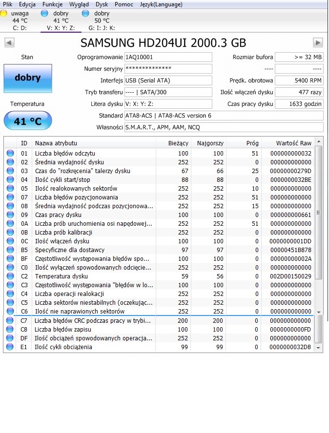

    Na początek, z dyskiem staraj się już sam nic nie robić na własną rękę.

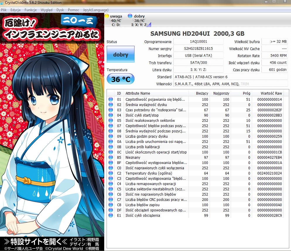

    Zamieść zrzut z CristalDiskInfo (cały ekran z programu, wszystkie parametry - to ważne). Na podstawie SMART zobaczymy, czy problem nie jest przypadkiem związany z uszkodzeniem dysku.

    Zrobiłem tak jak napisałeś w poście.
    Mam nadzieję , że o.k.
    P.S. Edytuję, by dorzucić drugie zdjęcie. Znalazłem opcję wyboru dysków.

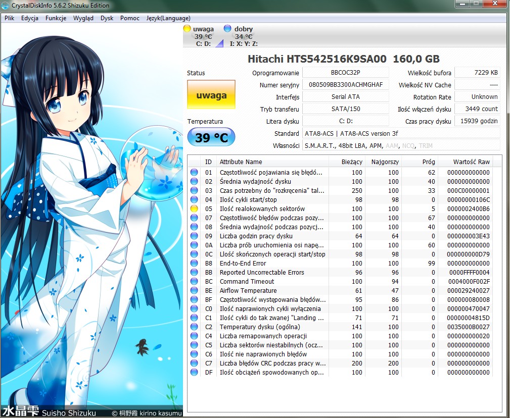

    Dysk Hitachi posiada relokowane sektory więc nadaje się jedynie do utylizacji.
    Niestety, ale nie. Pomyśl o innym, sprawnym dysku.
    Parametr 05 wskazuje, że następuje degradacja powierzchni i dysk może paść w każdej chwili.
    https://www.elektroda.pl/rtvforum/topic1467175.html
    Atrybut ID 05 ( 05 )
    Reallocated Sectors Count
    Ilość relokowanych sektorów. Kiedy dysk napotyka błąd odczytu/zapisu/weryfikacji, oznacza ten sektor jako relokowany i przenosi dane do specjalnego zarezerwowanego obszaru (obszaru rezerwowego). Proces ten jest również określany mianem remapowania a relokowane sektory określa się remapami. To właśnie dlatego, na nowoczesnych dyskach, nie widzimy "bad bloków" podczas testów powierzchni
    Krytyczny: Tak (Im niższa wartość tym lepiej)
    Masz ten parametr już bardzo wysoki. Masz 2359478 sectory relokowane, przeliczając z wartości Hex.
    Jednak wstrzymaj się z jakimikolwiek krokami, a być może ktoś pomoże Ci odzyskać dane z uszkodzonej partycji za pomocą DMDE.

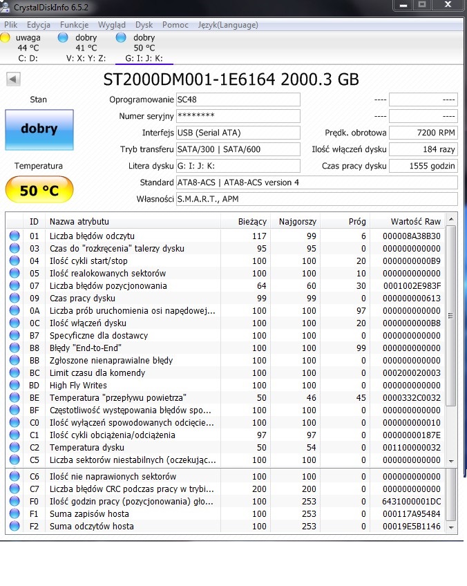

    Dysk zewnętrzny Freecom 2TB - brak dostępu do partycji Zdjęcia po zmianie nazwy
    Ogólnie SMART nie jest zły, ale parametr 01 jest podwyższony, prawdopodobnie przez BF, więc nie pukaj dyskiem podczas pracy. Kieszeń na tego typu dyski, to nie jest dobry pomysł.
    Poza tym - ok
    Co do B5 - nie wiem na tą chwilę, co oznacza. Doszkolę się bo 1 raz widzę tą pozycję, na kilkaset widzianych przeze mnie SMARTów różnych HDD.
    #EDIT

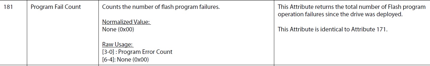

    Jedyne co znalazłem to:
    Parametr B5, czyli w DEC to jest 181:
    http://dyski.cdrinfo.pl/artykuly/smart/strona3.php
    Program Fail Count Ilość nieudanych operacji zapisu komórek pamięci flash (dotyczy dysków SSD). Proces zapisu jest technicznie nazywany "programowaniem pamięci flash" stąd nazwa atrybutu (z ang. "program"). Gdy pamięć flash jest zużyta, dane nie mogą być zapisywane i dana komórka pamięci zostaje komórką przeznaczoną tylko do odczytu. Wartość RAW pokazuje aktualną liczbę nieudanych operacji zapisu.
    Ale nie mamy dysku SSD, tylko Talerzówkę, więc ten parametr na ta chwilę pomijamy, jako błędny.

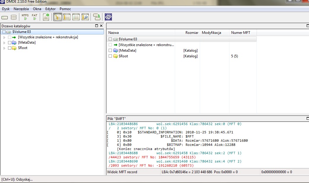

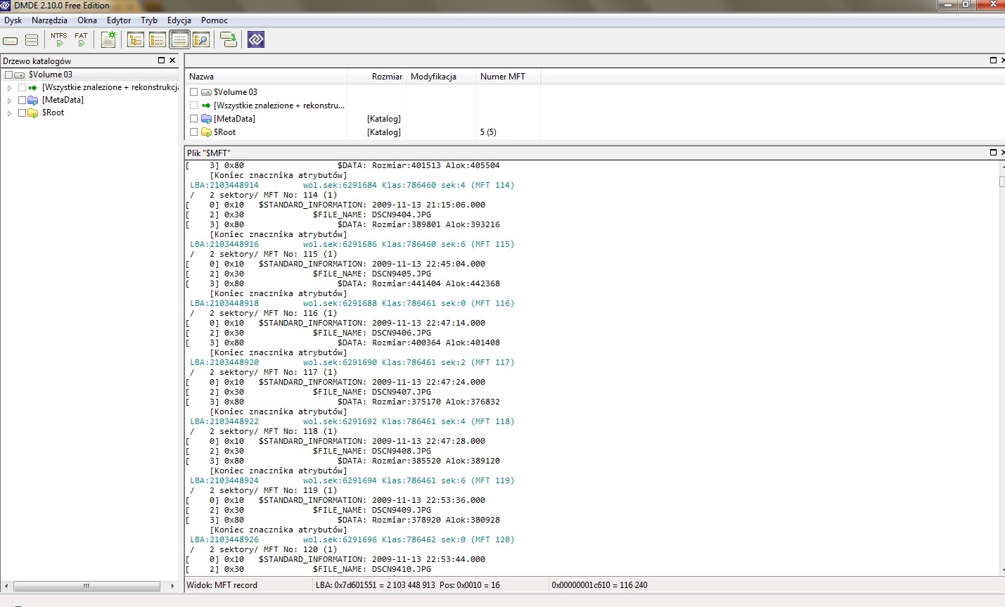

    Program DMDE może Kolega już pobrać, uruchomić. Po wyborze dysku, z którym jest problem pojawi się okienko ze strukturą dysku (partycjami). Proszę zrobić zrzut tego okna i wkleić, można będzie już coś może oszacować.
    DMDE darmowe do pobrania stąd: http://dmde.com/download.html - wersja GUI for Windows.

  • #11 13866147
    darson76
    Posty: 49
    Czy o to chodziło Koledze ? Dysk zewnętrzny Freecom 2TB - brak dostępu do partycji Zdjęcia po zmianie nazwy
  • #12 13866178
    dt1
    Admin grupy komputery
    Posty: 48107
    Pomógł: 7290
    Ocena: 8239

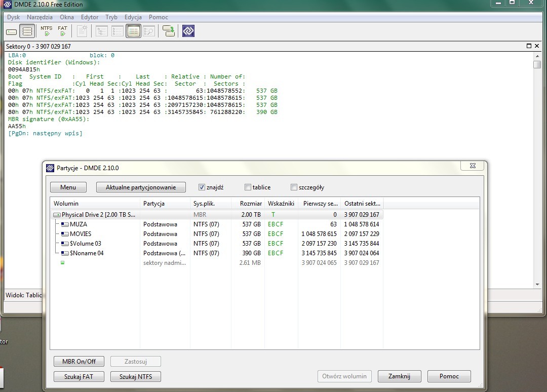

    Tak, dokładnie o to. Wygląda na to, że z partycjami jest wszystko OK. Proponuję zrobić dwuklik na interesującej Kolegę partycji i zobaczyć, czy program DMDE znajdzie na niej jakieś dane.
  • #13 13866199
    darson76
    Posty: 49
    jest to :
    Edit: rozwinąłem zdjęcie.

    Widzę nazwy folderów ze zdjęciami, które tam miałem, ale zdjęcia otwierają się jako ciągi liczb i liter.

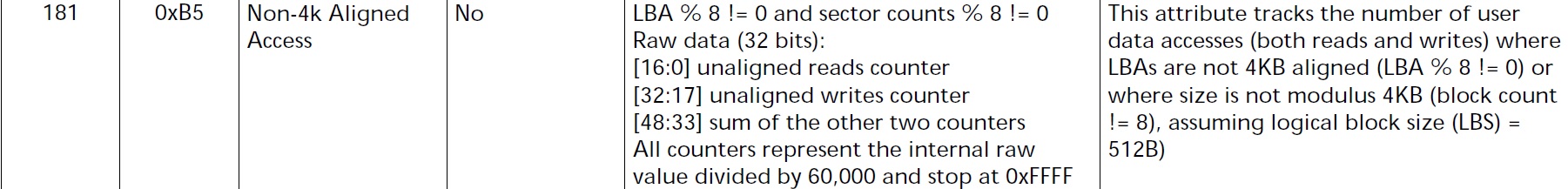

    181 0xB5 Program Fail Count Total or Non-4K Aligned Access Count
    Lower
    Total number of Flash program operation failures since the drive was deployed. [ 22 ]
    Number of user data accesses (both reads and writes) where LBAs are not 4 KiB aligned (LBA % 8 != 0) or where size is not modulus 4 KiB (block count != 8), assuming logical block size (LBS) = 512 B [ 23 ]
    Przypisy dotyczące tego parametru są u Microna
    http://www.micron.com/~/media/Documents/Produ...cal%20Note/Solid%20State%20Storage/tnfd03.pdf
    Oraz Kingstona
    http://media.kingston.com/support/downloads/MKP_306_SMART_attribute.pdf
    żeby było ciekawiej każdy z tych parametrów znaczy odrobinę coś innego u każdego producenta.
    Takie cuda na talerzówkach to mogą się pojawić przy problemach z blokiem 4K logicznych sektorów. Ale było by to dziwne dla dysku który nie ma więcej niż 2 TB
    Niestety nie ma jednego przyjętego standardu we wszystkich parametrach SMART. Nie ma też specjalnie nad tym kontroli.
    Jedynym odnośnikiem jest specyfikacja ATA ale ona nie pokazuje wszystkich elementów SMART. Niektóre są zależne od producenta.

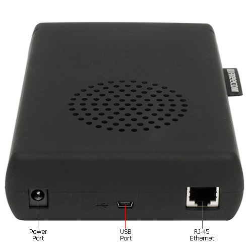

    Czy twój model dysku to :
    Podaj DOKŁADNY model dysku ZEWNĘTRZNEGO nie tego który jest w środku.
    dyski zewnętrzne posiadają często i gęsto własne oprogramowanie nadrzędne zarządzające dyskiem. Również często szyfrują dyski w locie. Maja również często swój własny system plików np. linuxowy. Posiadają często specyficzne ustawienia dotyczące partycji w tym partycji narzędziowych. Można je w pewnym sensie porównać do Pendrv z kontrolerem i oprogramowanie kontrolera. To nie są standardowe zwykłe jak dawniej dyski zewnętrzne aby taki był musiało by się mieć obudowę zwykłą plus dysk osobno.
    Oczywiście są plusy i minusy tego rozwiązania ale to nie tutaj nie teraz książkę będę pisał.
  • #17 13866708

    Pomału odzyskuję pliki za pomocą DMDE.

    1) Odzysk danych
    2) Format
    3) Przywrócenie danych
    Pamiętaj o kopii oraz zabezpieczeniu danych odzysk możesz uskutecznić np. DMDE lub TestDisk-iem czy PhotoRec-em.
    W odczycie z DMDE nie widać problemów, dlatego można po zabezpieczeniu danych wykonać sprawdzenie partycji. Aby tego dokonać należało by być pewnym, że system na którym działasz jest sprawny. Dlatego mówię cały czas o linuxie.
    I jeszcze jedno bardzo ważne mówisz, że nie widzisz dysku bo jest RAW ale nie pokazałeś menadżera dysków, dlatego pokaż jak wygląda i co pokazuje zarówno on jak i menadżer urządzeń.

    Kupiłem drugi dysk (Seagate Backup Plus 2 Tb) i chciałbym zrobić kopię posektorową starego dysku.
    Którą wersję DMDE mam ściągnąć, bo na stronie jest kilka możliwości ? Mam Windows 7.
    Dołączam najnowsze zdjęcia z Cristala i menadżera omawianych dysków .
    Edit. Dysk nr 3 to nowy, pusty dysk podzielony na partycje do skopiowania danych.

  • #28 14936103
    darson76
    Posty: 49
    Mam pytanie do fachowców.
    Skad sie bierze róznica w wyświetlanych punktach w Cristal Disku na różnych dyskach ?
    W Seagate jest np. pozycja B8 - "bledy end to end", a we Freecom-ie 0B - "liczba prob kalibracji" lub C6 - "ilosc nie naprawionych sektorow". Czy to znaczy, ze pozycje wymienione w jednym dysku nie wystepuja na drugim ? Czy program wyswietla najważniejsze pozycje ?
  • #29 14936402
    dt1
    Posty: 48107
    Pomógł: 7290
    Ocena: 8239
    Witaj. Dokładnie tak. Nie wszystkie parametry są implementowane w każdym dysku.
