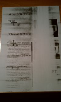

    Witam, dostałem za parę groszy, używaną drukarkę HP Laser Jet 1022. Nigdy nie miałem do czynienia z laserówkami, więc nie wiem czy nadaje się ona tylko na złom, czy da się jeszcze ją uratować.
    Toner na pewno jest do wymiany, ale jest z nią inny problem, drukuje kilka razy to samo na jednej kartce, każdy wydruk zaczyna się poniżej poprzedniego.
    Myślałem że winne są sterowniki, ale pod odłączeniu kabla USB i wydrukowaniu strony testowej zielonym przyciskiem dzieje się to samo.
    Czy da się naprawić tą usterkę? Z góry dzięki za odpowiedź.

    W HP 1022 toner i bęben światłoczuły są w razem w jednym zestawie.
    Wymień go na nowy / regenerowany i będzie ok.
    Objawy wskazują na zużyty bęben.
    Nie za bardzo się z tym zgadzam ... Objaw raczej za bardzo przypomina zużytą rolkę PCR niż bęben ... Zwłaszcza charakterystyczny brudny wzorek pozostawiony przez rolkę ładującą. Jeżeli masz koniec tonera (co widać na wydruku w formie jasnego pasa) to po wymianie na nowy problem definitywnie ustąpi. Chyba że trafisz na taki z kiepską rolką PCR ;) Nawet w oryginałach się to zdarzało ...

    Rozjaśniony pas wzdłuż drogi transportu papieru to oczywiście zużyty bęben.
    Odstęp pomiędzy powtarzającymi się obrazkami wskazywałby raczej na niedostateczne utrwalanie. Folia do tego urządzenia kosztuje ~20 zł.
    Średnica to ~15 mm, więc obwód ~5 cm (+- odstęp pomiędzy "duchami").
    Rozebrałbym drukarkę i obejrzał dokładnie fuser, a potem decydował się na zamówienie tonera.
    http://www.youtube.com/watch?v=NUOuuDp9nB8
    http://www.youtube.com/watch?v=wcw3oWvOs7g
    Zgadzam się z kolegą Sługa WSI. Moje niedbalstwo w określeniu. Pisząc "zużyty bęben" miałem na myśli "zużyty cartridge".

    ligus
    Posty: 15
    Dzisiaj dostałem nowy toner (zamiennik jetworld). Drukarka drukuje już normalnie, bez powtórzeń itp.
    Jedyny mankament jaki pozostał, to lekkie "zabrudzenia?" w druku. Na zdjęciu widać o co dokładnie chodzi.
    Jeżeli da się wyeliminować jeszcze ten problem to byłbym wdzięczny za podpowiedź.

    Na pierwszy rzut oka wydaje mi sie że to folia w zespole utrwalania. Odrywa drobinki tonera i powiela je dalej . Moze byc zabrudzona lub pooklejana a moze byc uszkodzona. Jeszcze inna ewentualność to słaby jakościowo zamiennik którego toner lepi sie do powierzchni folii utrwalającej. Tak czy owak fuser warto sprawdzić .

    Obejrzyj stan fusera,być może masz przylepiony toner do folii lub też może być uszkodzona w tym miejscu

    Znalazłem film z instrukcją jak dostać się do tego fusera, ale trzeba rozebrać pół drukarki i nie chcę czegoś popsuć. Na razie chyba dam sobie spokój.
    Wydrukowałem kilkanaście kartek, wcześniej użyłem dwa razy opcji "cleaning page" w sterownikach i tak jakby było już lepiej.
    Myślę że i tak jest dobrze jak na drukarkę która kosztowała mnie łącznie z tonerem 80zł.
