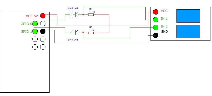

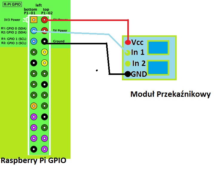

    Witam wszystkich użytkowników. Niedawno dostałem Raspberry Pi i chciałem zduplikować gotowy projekt ze strony: http://mikrokontroler.pl/content/pierwsze-kro...-urz%C4%85dze%C5%84-przez-ethernet-i-internet
    Lecz pojawił się problem mianowicie po skonfigurowaniu maliny i ustawieniu stałego adresu ip łącze się znią poprzez ssh oraz poprzez vnc na owej stronie jest schemat podłączeń przekaźnika modrl02 wygląda on mianowicie tak :
    Raspberry PI - Zdalne sterowanie światłem poprzez ethernet
    nie jestem pewny czy dobrze rozumiem ww schemat . W tym projekcie jest jeszcze mowa o tym aby sterować przekaźnikami przez tranzystory PNP wymagane są bloki pośredniczące (diody zaporowe 07V/10mA, rezystory 4,7kOhm) załączam poniżej zdjęcia mojego podłączenia jakość może być słaba moge narysowac moje podłączneie w programie jeśli ułatwi to sprawę.
    Raspberry PI - Zdalne sterowanie światłem poprzez ethernet Raspberry PI - Zdalne sterowanie światłem poprzez ethernet
    Problem polega na tym że owy moduł po podłączeniu do raspberry wcale nie steruje kanałami w momencie gdy w połączeniu nie ma bloków pośredniczących diody na przekaźniku się świecą ale też nie jest w stanie sterować przekaźnikiem poprzez przeglądarkę. Ze strony kodu oraz konfiguracji wydaje się być ok Bardzo proszę o pomoc w rozwiązaniu problemu ewentualnie w naprowadzeniu do rozwiązania

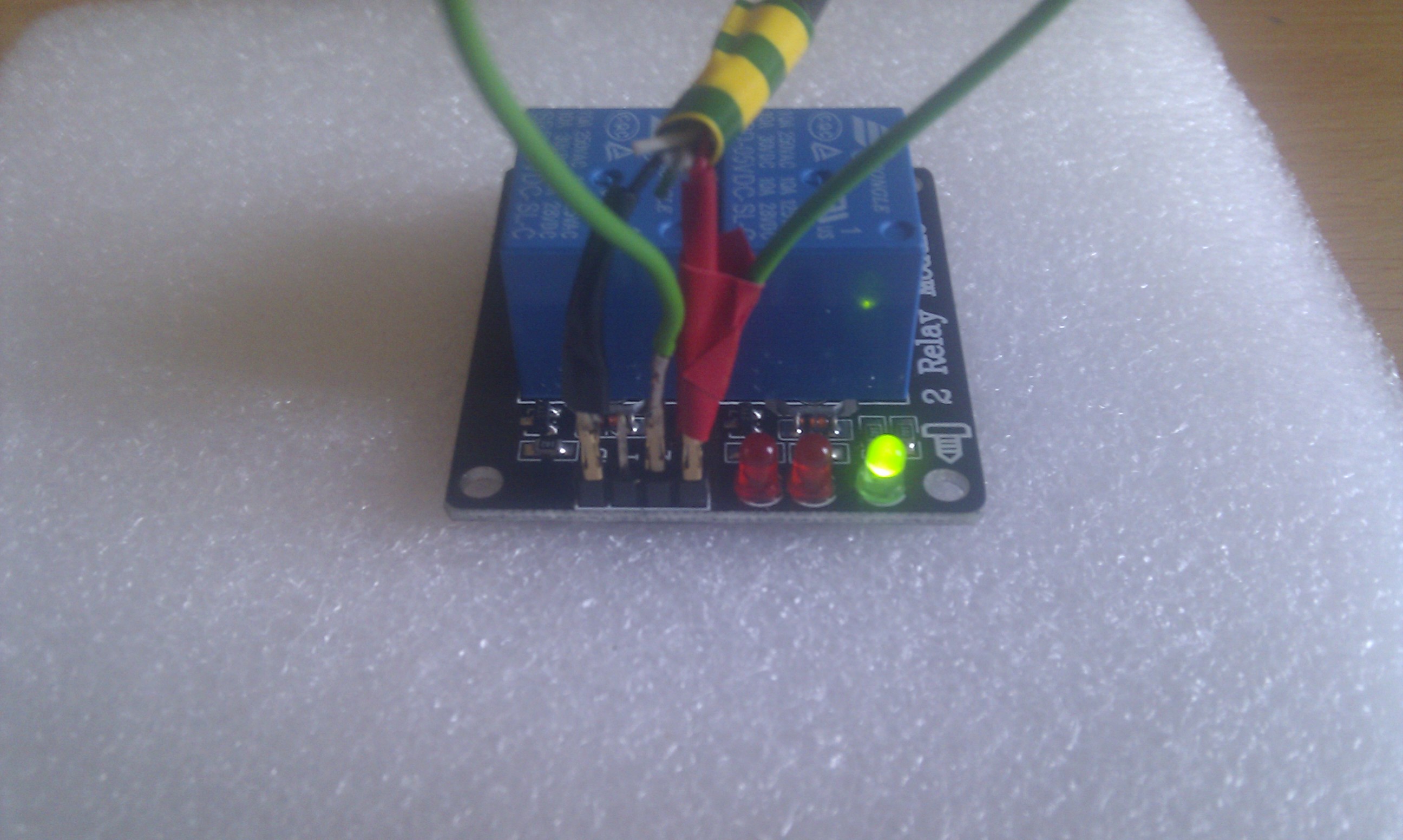

  • #15 13892792
    Małolatt
    Posty: 42
    dziękuję bardzo za wytłumaczenie dzisiaj to sprawdzę na chwilę obecną moduł zasilany jest tylko przez raspberry a nie chcę go popalić. Wieczorem podłącze moduł pod oddzielne zasilanie
    Witam ponownie wykonałem takie połączenie lecz moduł nie wysterował się :(
    Czy ktoś ma jeszcze jakiś pomysł na to rozwiązanie ?

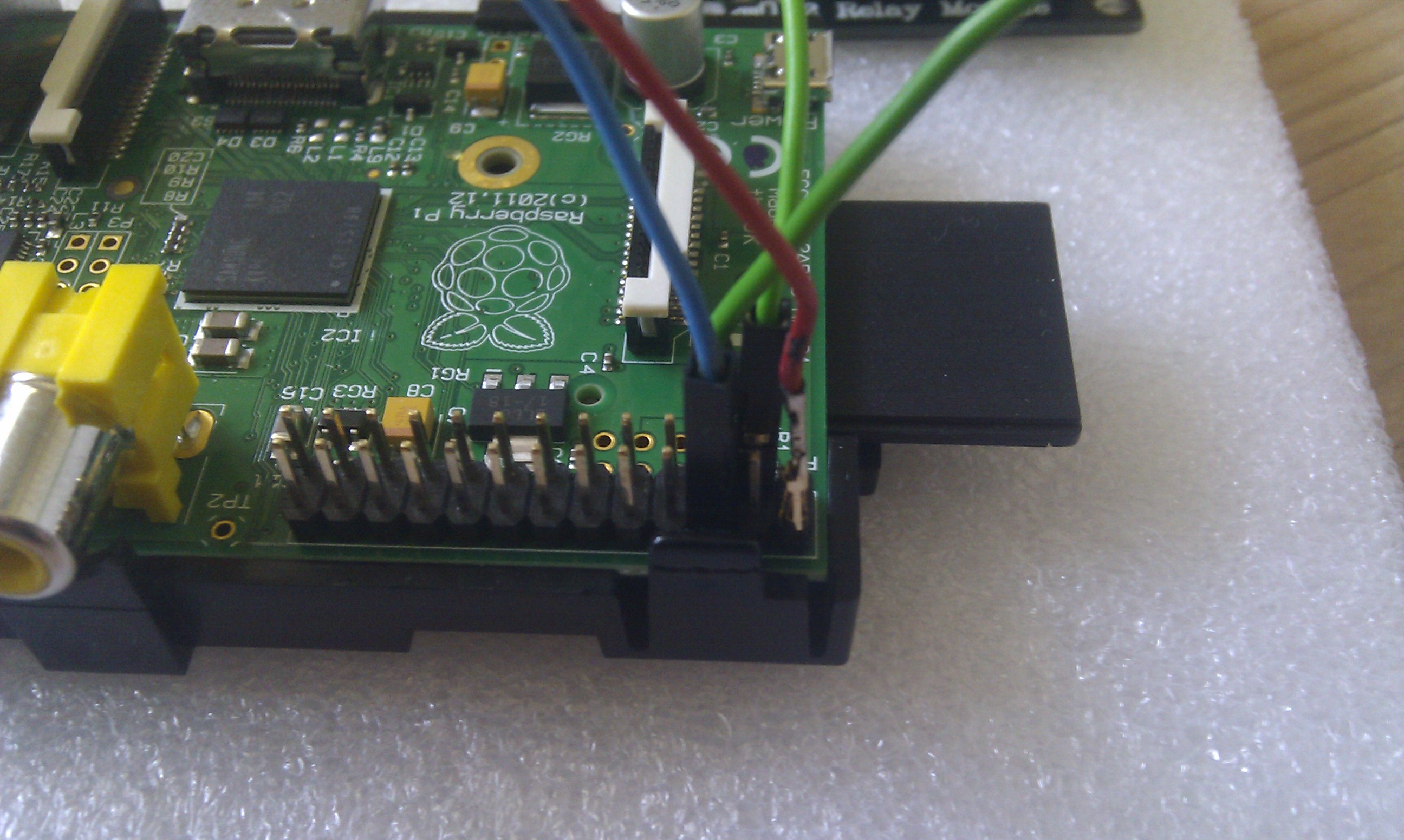

  • #16 13895058
    Małolatt
    Posty: 42
    Zauważyłem że w momencie kiedy podłączam wejście przekaźnika do złącza gpio
    na raspberry i podaje zasialnie z raspberry na przekaźnik to zostaje wysterowany
  • #17 13895093

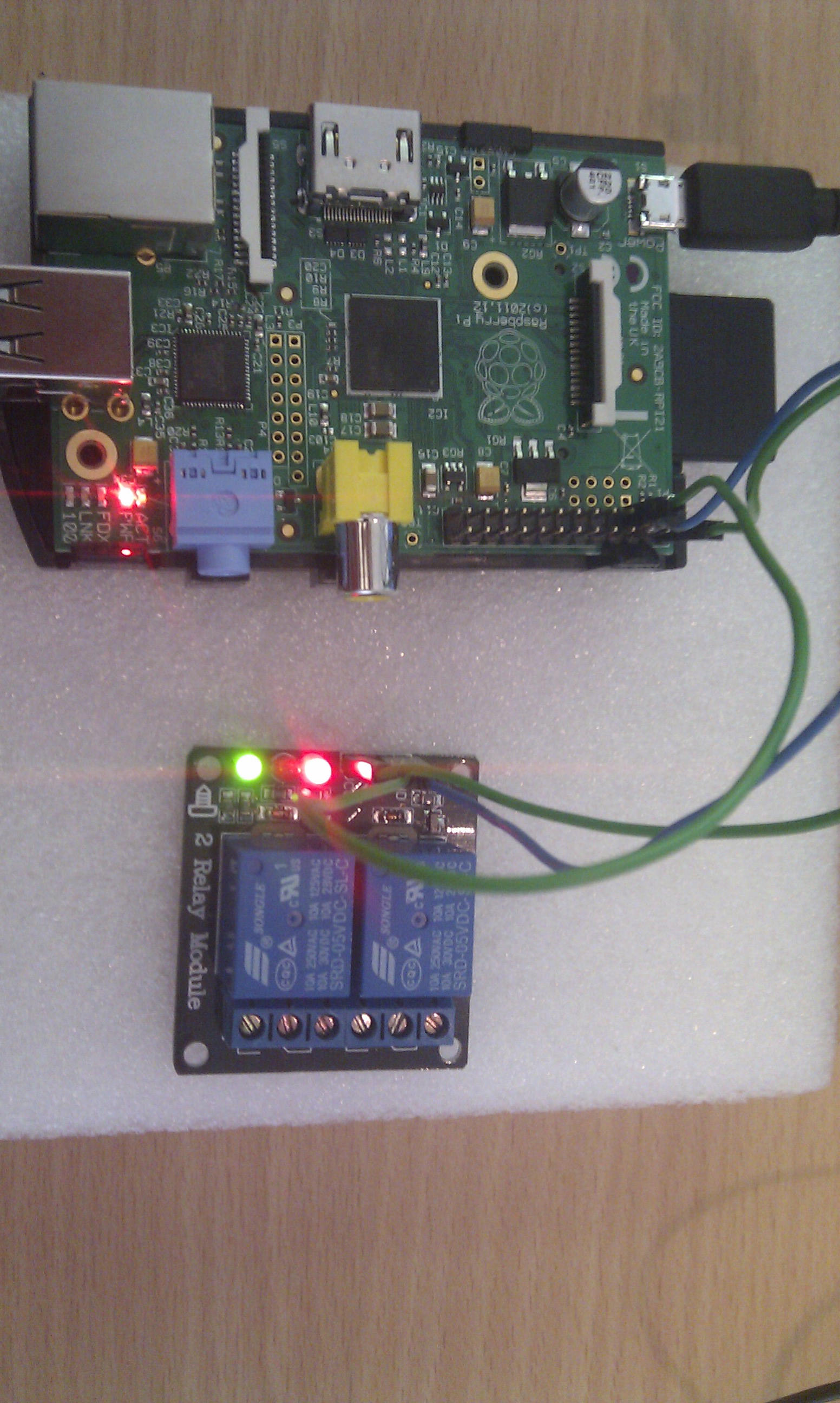

  • #18 13895256
    Małolatt
    Posty: 42
    dedito napisał:
    Schemat daj i jak piszesz, że coś wykonałeś to operuj oznaczeniami ze schematu.
    np. załączyłem zasilanie na module przekaźników złącza 1 i 4 z ..... no właśnie skąd ?
    oraz
    to też napisz, które wejście do którego gpio
    wrzucam schemat oraz rezultat co dało takie połączenie sory za rysunek w paincie
    ale "Easyeda" nie chcę mi się załadować
    Schemat
    oraz zdjęcie
  • #19 13895277
    PiotrPitucha
    Poziom 34  
    Posty: 2658
    Pomógł: 201
    Ocena: 424
    Źle to podpinasz.
    Tego nie można podpinać pod GPIO tylko pod te dwie diody ze schematu tak jak głosi napis na schemacie.
    Następna błędna rada kolegów dotyczy tego że każą Ci wysterować wejście podaniem na niego zasilania. Tutaj mamy tranzystor PNP i układ sterujemy podaniem masy na wejście....
  • #20 13895326
    Małolatt
    Posty: 42
    PiotrPitucha napisał:
    Źle to podpinasz.
    Witaj. Tak też zrobiłem tylko wtedy moduł nie reaguje wcale jeśli ma te bloki pośredniczące
    mógł bys mi narysować pod jakie wejscia na raspberry mam podpiąć bo nie rozumiem zabardzo dlaczego nie pod gipo
  • #22 13895373
    dedito
    Posty: 4770
    Pomógł: 527
    Ocena: 595
    Fakt, sory z automatu założyłem, że to NPN. W takim razie:
    dedito napisał:
    Moduł przekaźnika zasilasz napięciem 5V (+ na zacisk 1, - na zacisk 4). Następnie robisz mostek pomiędzy 1 i 2 i sprawdzasz czy wysterował się przekaźnik. Analogicznie robisz z drugim przekaźnikiem.
    Mostek pomiędzy 4 i 1 dla pierwszego przekaźnika oraz 4 i 2 dla drugiego.

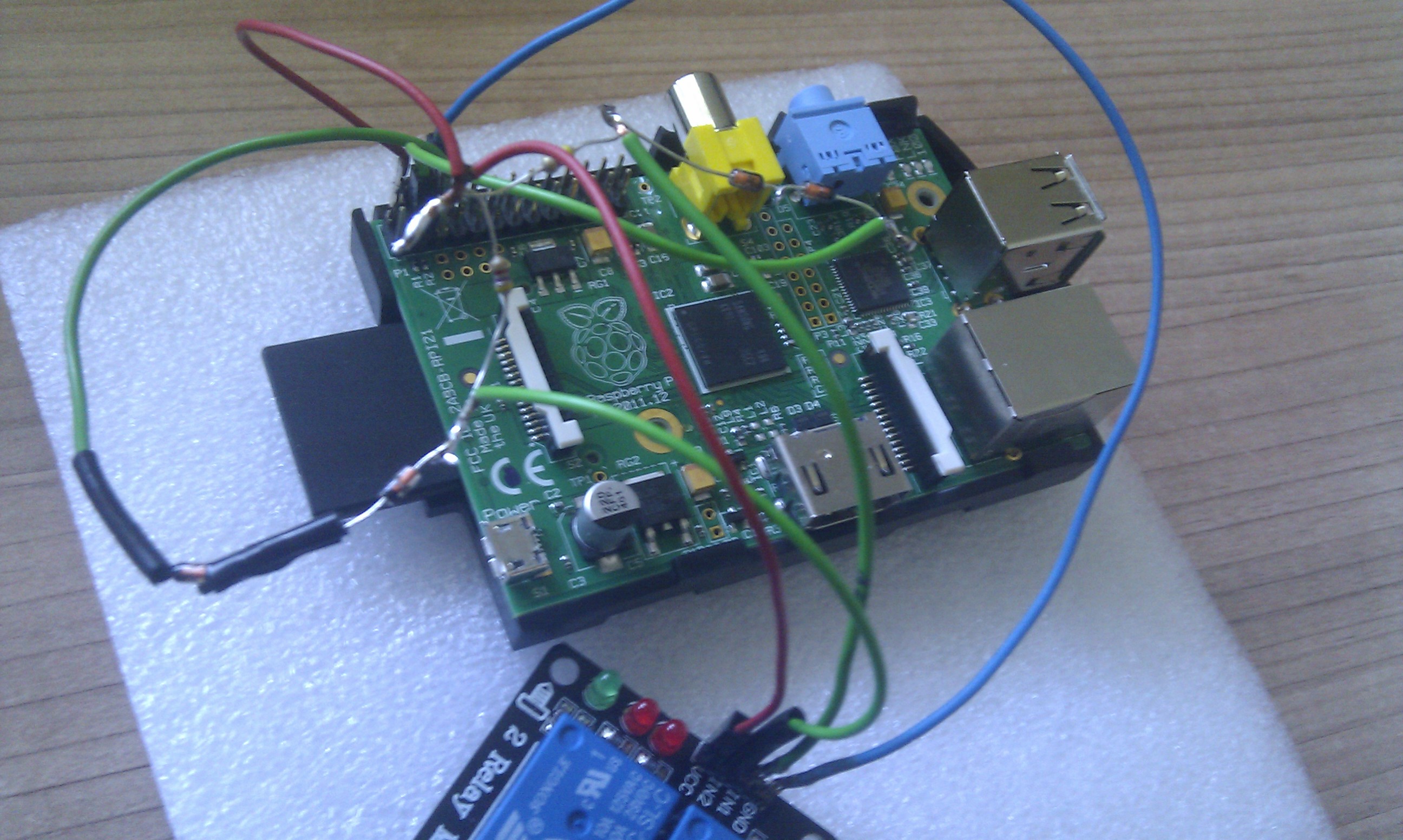

  • #23 13895605
    Małolatt
    Posty: 42
    Hej. Piotrze
    Tak mam aktualnie podłączony układ jednak on nie jest wstanie wysterować przekaźnika
    Dedito
    zrobiłem również sprzęgło i przekaźnik zostaje wysterowany zarówno 1 jak i 2 kanał
  • #24 13895670
    PiotrPitucha
    Poziom 34  
    Posty: 2658
    Pomógł: 201
    Ocena: 424
    Jeszcze punkt wspólny rezystorów musisz połączyć z +5V.
    Jeśli to nie działa to może cewki przekaźników są na inne napięcie niż 5V, zakładając prawidłowe sterowanie Pi układ musi działać.
    Piotr

    Ocena: 2053
    Mam dodatkowe pytanie, wspominales ze:
    "w momencie kiedy przełączam się między liniami (załączam jedną z nich) to malinka sygnalizuje działanie jednak przekaźnik nic nie robi"
    Mozesz to rozwinac ? Jak poznajesz ze malina wystwrowala dana linje ? sprawdz woltomierzem czy tam pojawia sie "0" czy nie.
    Druga uwaga to z tego co widze masz wersje v2 a podpinasz sie jak do v1
