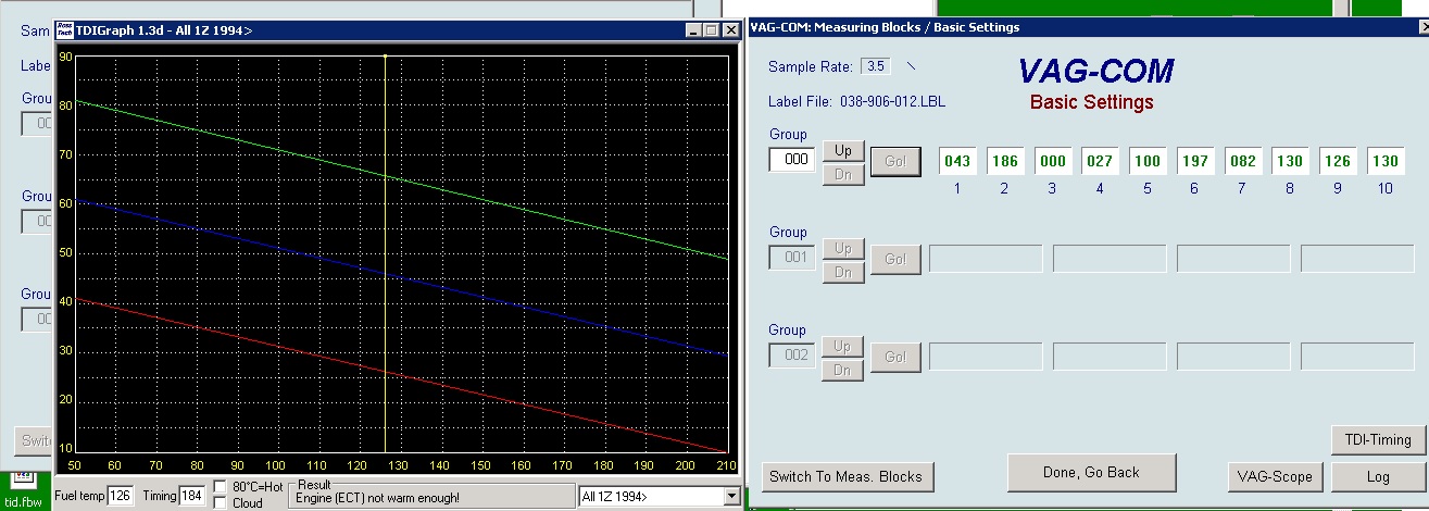

    w mojej octavce pojawiły się dwie żółte kontrolki od silnika i asr (wykrzyknik).
    Podpiąłem vaga i wyszły dwa błędy 17656 i 01314. Oto logi:
    ddress 01 -------------------------------------------------------
    Controller: 038 906 012 HC
    Component: 1,9l R4 EDC 0010SG 4923
    Coding: 00002
    Shop #: WSC 73430
    TMBDP41U658808058 SKZ7Z0E2822928
    1 Fault Found:
    17656 - Injection Start Regulation: Control Deviation
    P1248 - 35-10 - - - Intermittent
    Readiness: N/A
    Address 03 -------------------------------------------------------
    Controller: 1C0 907 379 K
    Component: ASR FRONT MK60 0103
    Coding: 0021505
    Shop #: WSC 73430
    1 Fault Found:
    01314 - Engine Control Module
    013 - Check DTC Memory - Intermittent
    Kąt wtrysku był ustawiany poprzednio było 140. Po tym pojeździłem trochę 30 km
    i znowu się pojawiły te same błędy. Kąt znowu wynosi 110.
    Pomóżcie co to może być?

    Kąt wtrysku nie może być 140 ani 110 .A logi z różnych Vag-ów nie pomagają .

    Poruszaj (rozruszaj) sztangą turbiny i zobacz czy błędy będą się pojawiać.

    Dodaje zdjecia tego co się wyświetla:
