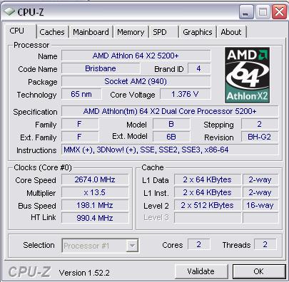

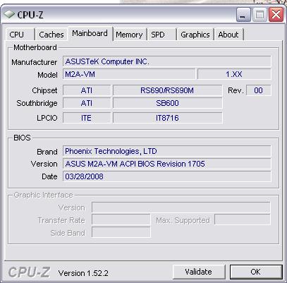

    Po formacie systemu nie mogę odzyskać dźwięku w komputerze. W Panelu sterowania w ''Dźwięki i urządzenia audio'' wyświetla się Brak urządzeń audio. Rodzaj płyty głównej podaję na screenach z cpu-z. Próbowałem także znaleźć coś z ''audio'' w nazwie w BIOSIE ale jedyna rzecz którą znajduję jest już ''Enabled''.
    PS. W menadżerze Realtek HD Audio (który powstał po instalacji niedziałających sterowników HD [nie mam HD]) w zakładce ''Wejście/wyjście audio'' jest możliwość sprawdzenia działania głośników (prawy/lewy) gdy na nie klikam słyszę poprawny dźwięk.
    Screeny: Brak dźwięku po formacie, Realtek HD Audio, brak urządzeń audio w systemie

    Everest widzi HD Audio.
    1-Odinstaluj wszelkie sterowniki audio które instalowałeś.
    2-Odinstaluj jeśli jest Microsoft UAA Bus Driver
    3-Pobierz i zainstaluj sterownik chipsetu
    4-Zrestartuj komputer
    5-Sprawdź czy wykrywa kartę muzyczną w menadżerze sprzętu.

    :arrow: bimbo150, link do sterowników dostałeś od Kolegi mietekn. Wystarczy wejść na stronę i pobrać sterownik opisany jako chipset.
  • #10 7052592
    bimbo150
    Posty: 7
    No i JEST! Udało mi się zainstalować te sterowniki ale co dokładnie mi pomogło nie potrafię powiedzieć:/ Na pewno była to któraś z Waszych wskazówek. Dzięki wielkie wszystkim!
