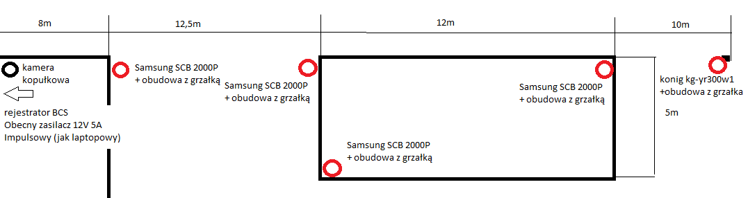

    Witam Kupiłem lokal z monitoringiem ale niestety monitoring nie działa ponieważ lokal jest po pożarze. Trzeba na nowo zrobić instalację. Zastanawiam się nad przewodem ponieważ obawiam się o spadki napięć. W załączniku rysunek prezentujący obrazowo jak to ma wyglądać. Dodam jeszcze że o tej pory wszystko działało na skrętce bez ekranu. Nie wiem jak to działało ponieważ na odcinku ok 45m spadek napięcia wynosi 2,3V więc w teorii kamera nawet nie powinna się włączyć.
    Zastanawiam się nad skrętką 1 para VIDEO - 3 pary zasilanie 12V (kamery w obudowach z grzalkami)

    SAMSUNG SCB-2000P jest dostępna na 12V, 24V, 230V.
    Ogólnie wystarczy że przy kamerze jest dostępne zasilanie i nie ma problemu ze spadkiem napięć. Poza tym właśnie dla tego większość zasilaczy CCTV ma możliwość regulacji napięcia. Ponadto zawsze warto dołożyć 0,10-0,30zł/metr na ekran w skrętce często jest to konieczne.

    B_e_r_e_k napisał:
    Wiem ze kamery są zasilane z rejestratora więc wychodzi na to że to jest zasilacz do rejestratora i kamer
    jak? rejestrator ma wyjścia zasilania?. Możesz zrobić zdjęcie?
    Potrafisz zmierzyć spadki napięć więc w czym problem. Zrób to okablowanie na skrętce a do najdalszych kamer dorzuć przewód zasilający.
    I pomyśl o zasilaczu ... najlepiej buforowym

    Zrobię chyba tak jak piszecie na skrętce i tyle a jak spadki napięć będą zbyt duże to na budynku (z prawej strony na foto) Zrobię osobne zasilanie dla kamer

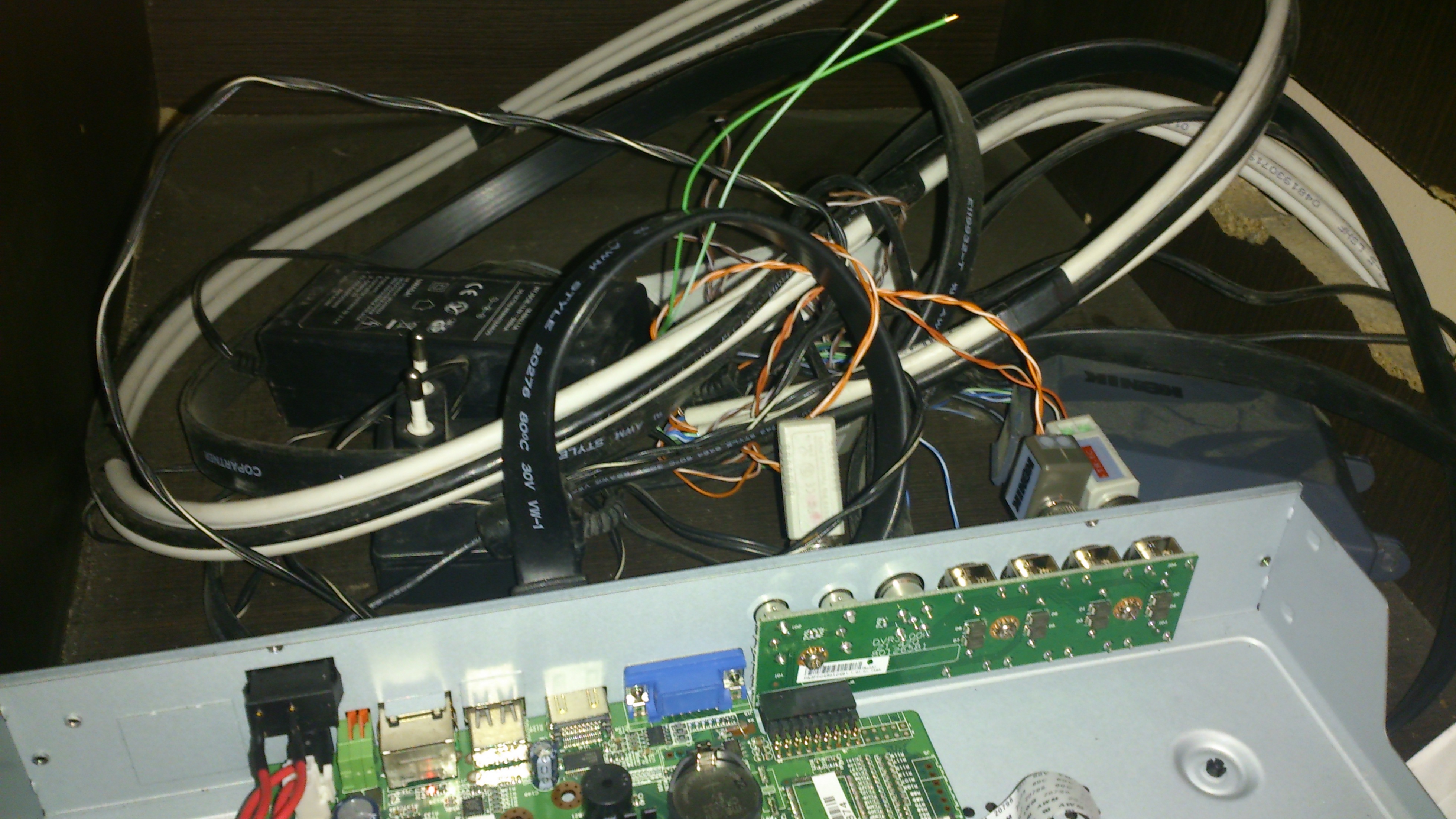

    Instalacja napewno pójdzie nowa na skrętce w ekranie. Teraz szukam tylko poządnej miedzianej wewnetrzej Ponizej foto jak wyglada to obecnie

    Witam, z tego co widać należy tak to interpretować:
    1. Zasilacz do DVR.
    2. Zasilacz do Łączówka zasilacza / Rozdziela zasilanie dla kamer.
    3. Kilka konwerterów wizji BNC - video.
    4. Kabel do zewn. HDD lub przewód do klawiatury sterującej.
    Jeśli chodzi o dokładność to każdy serwisant który podjedzie do Pana pomoże to sklecić.
    Oczywiście jeśli kamery i dvr działają.

    Witam, ułóż nowe kable "w gwiazdę" od rejestratora ,do każdej kamery skrętka do przesłania sygnału + 2x1 elektryczny na zasilanie. Z doświadczenia wiem, że na dużych odległościach, zasilanie skrętką, którą przesyłany jest sygnał Video to zły pomysł. Ewentualnie, jeśli nie chcesz stosować zasilacza centralnego, zasil kamery z najbliższych punktów elektrycznych.

    [quote="marcin_walczak"do każdej kamery skrętka zasil kamery z najbliższych punktów elektrycznych.[/quote]
    WTF??
    Z jakich punktów elektrycznych?? A jak będą "duchy" latać po ekranie, albo kamera będzie widziała w kolorach tęczy, to będzie kolejna dyskusja na temat tego co jest przyczyną, stwierdzicie że wina kabli i złego montażu (wg. niektórych rad).
    Jeżeli jest możliwość to staramy się zasilić kamery z jednego punktu!!!! A możliwość jest, gdyż będzie kładziona nowa skrętka!!!
    Co do przesyłu można spokojnie użyć skrętki - video 1 para, zostają nam 3 pary w razie czego na zasilanie ;)
    Jeżeli są siły przerobowa, to jasne, że oddzielny kabel zasilający będzie lepszym rozwiązaniem, ale zasadniczo raczej niezbyt często się to stosuje przy skrętce (po to kładzie się skrętkę).
