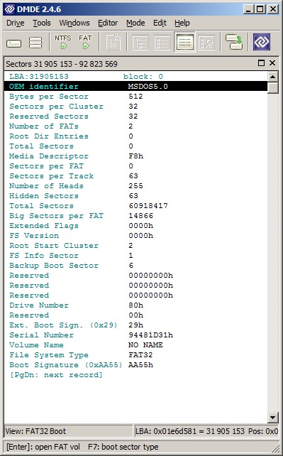

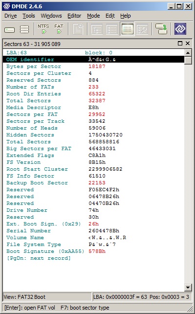

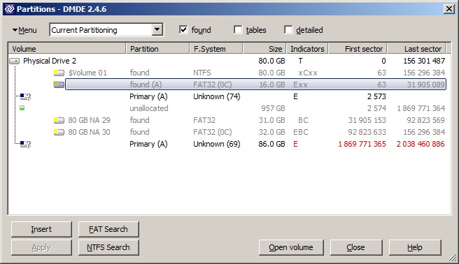

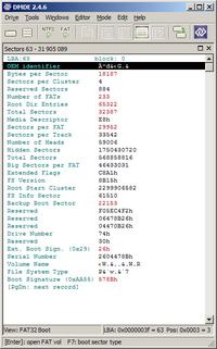

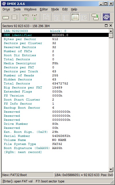

    Dysk 80GB posiadał 3 partycje. Pierwsza startowa 16GB, reszta miejsca na 2 partycje. Nagle komputer nie chciał z niego wystartować pokazując komunikat, że uszkodzony jest system windows 2000. Żeby naprawić włóż oryginalną płytę. Postępując zgodnie z instrukcjami, funkcja napraw, system zaczął mielić i nic nie naprawił. Przywrócenie MBR z kopii też nic nie pomogło. Podpinając pod inny komputer dysk pokazuje się jako niesformatowany dysk lokalny. W DMDE pokazuje partycje jak na załączonych skanach. Druga i trzecia partycja prawidłowo. Z pierwszą, startową jest coś nie tak. Chciałbym przywrócić dysk bo cały jest zagrany.
    Załączam też plik 100 pierwszych sektorów z DMDE.
    Proszę o pomoc.

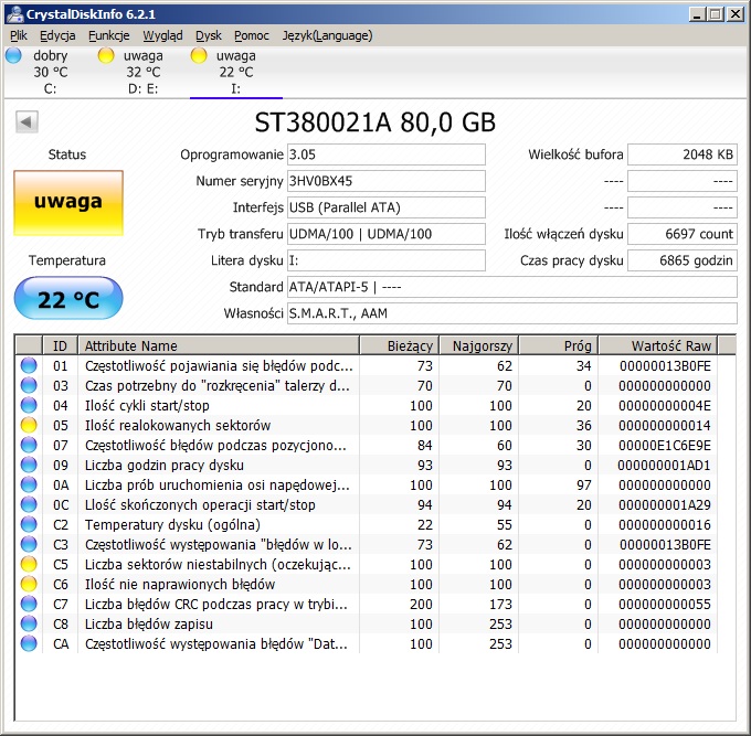

  • #3 13948037
    wedlepotrzeby
    Posty: 6
    Załączam SMART z programu CrystalDiskInfo.
    Seagate Barracuda ATAIV 80GB - Nieczytelna partycja startowa
  • #4 13948048
    RADU23
    Posty: 20717
    Pomógł: 2427
    Ocena: 1728
    Dysk jest uszkodzony (relokowane sektory) i nadaje się do utylizacji.
  • #5 13948055
    mati211p
    Posty: 16921
    Pomógł: 2584
    Ocena: 1131
    Dysk ma problem, najpierw kopia danych na sprawny dysk a potem odzysk z kopii. Niestety posiada fizyczne uszkodzenia powierzchni i nadaje się do wymiany, wstaw też SMART dysku z partycjami D i E bo i on ma kłopoty i wkrótce może okazać się że i na nim dane zginą.

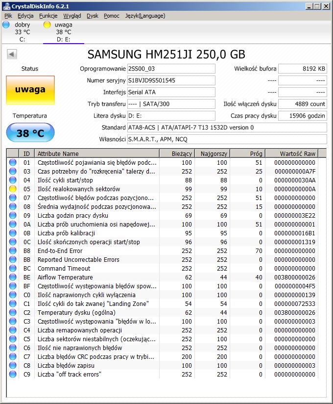

  • #6 13948070
    wedlepotrzeby
    Posty: 6
    Wstawiam SMART dysku z partycjami D i E.
  • #7 13948078
    RADU23
    Posty: 20717
    Pomógł: 2427
    Ocena: 1728
    Ten dysk również ma problem i w dodatku "BF", co wskazuje iż zaliczył nie jeden upadek/uderzenie.
